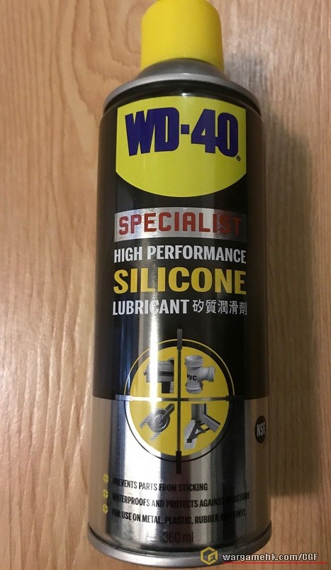

請教師兄們,(WD40 silicone )用泥噴airsoft  内部作潤滑保養可以嗎?,silicone應吾會傷o ring,同傷膠件?...謝謝
不要舉凡 WD40 就看成洪水猛獸,WD40 防鏽除鏽油會傷橡膠,但 WD40 silicone 不會傷橡膠。。。
原帖由 yth 於 2018-8-4 11:07 發表
我自己用緊...黃色蓋, 幾乾身噴完無話黏稠稠o甘
我都有用緊,完全唔覺得會傷膠

百靈牌有個問題,係快乾。如果WD 40的矽油唔咁易乾,理應係好選擇。
百靈快乾,WD40易乾,咁你有咩介紹?(我自己用百靈)

矽油只適用於膠同膠或膠同金屬既接觸面, 金屬同金屬間係唔太適合的. 我自己就用 PTFE 膏或油
"... should not be used in high load metal-to-metal bearings..."
https://acc-silicones.com/applications/lubrication
