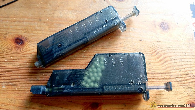

小弟昔日曾經在某已倒閉的科林發表過一篇改良 BB loader 加彈器的文章,可惜論壇忽然倒閉而我的電腦又瓜左,結果所有圖文都遺失了,只好重造及重寫。
上回小弟是趁 LP 出門之際把衣架拆出鐵枝,今回倒是利用網絡資源,在淘佬買鋼枝(圓棒)來加工。
指公癌的成因
有某些彈匣是極難入彈的,比如 GHK 的 AK 匣,臨尾幾粒真係入到手指痛,即指公癌是也!
不要以為馬記 loader 會好入,其實馬記loader 臘鴨得很,還不如嘉頓的卅蚊貨仔好用。有米的隊友會選擇買 KWA loader,說更好用。唯 KWA loader 要價過百,吾乃窮人,花不起呢,只好靠自己了。。。

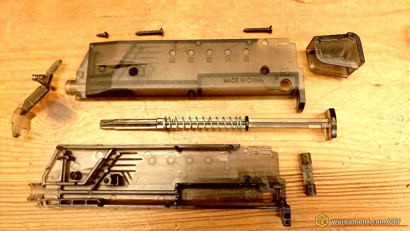

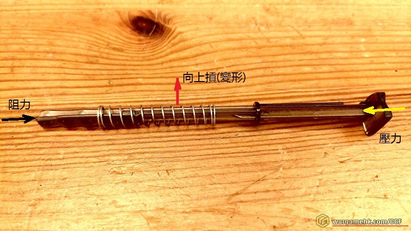

造成指公癌的主要原因是推彈桿的兩端受壓後開始變形,實際是變成槓形(即中心的部份向上槓),也就是原本應該橫向的壓力有部份被捨走(即是減弱了),所以手指必需施加更大的壓力才能將推彈桿再往前推,指公癌便由此而起。
解決之道就是要防止推彈桿在推彈時變形,但推彈桿不能用金屬造,否則會把 BB 彈刮花,所以最佳方法是將推彈桿加固來防止變形。

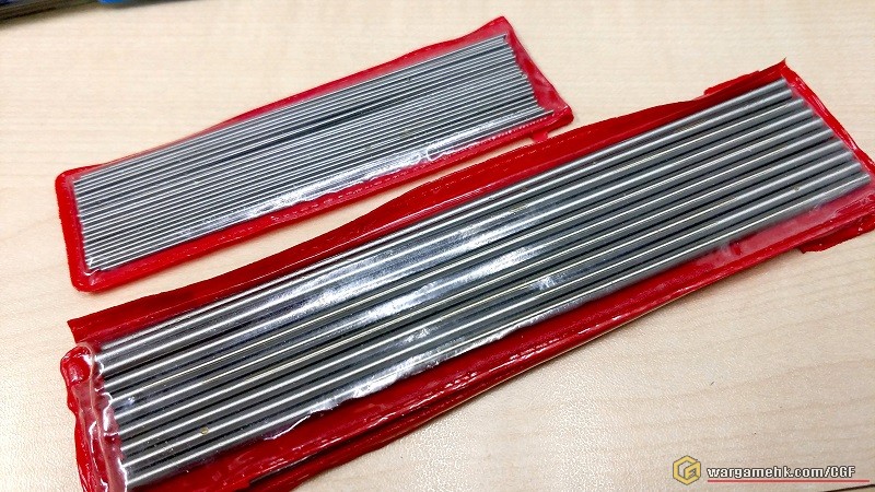

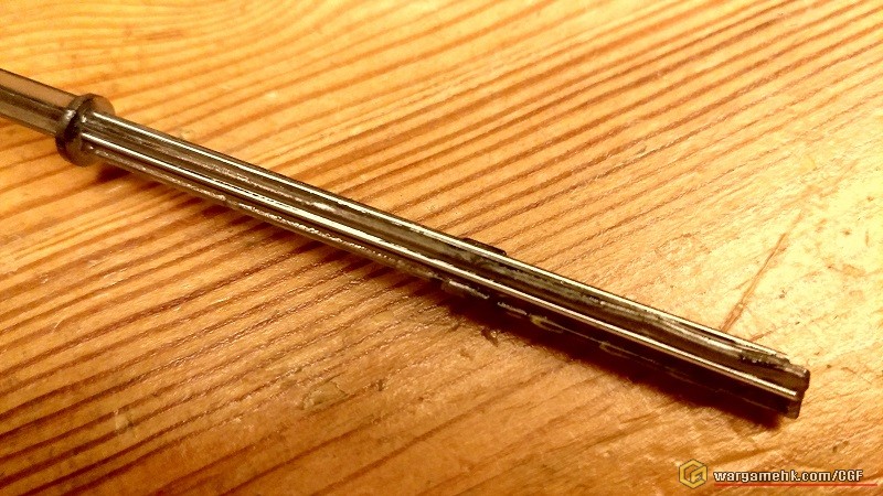

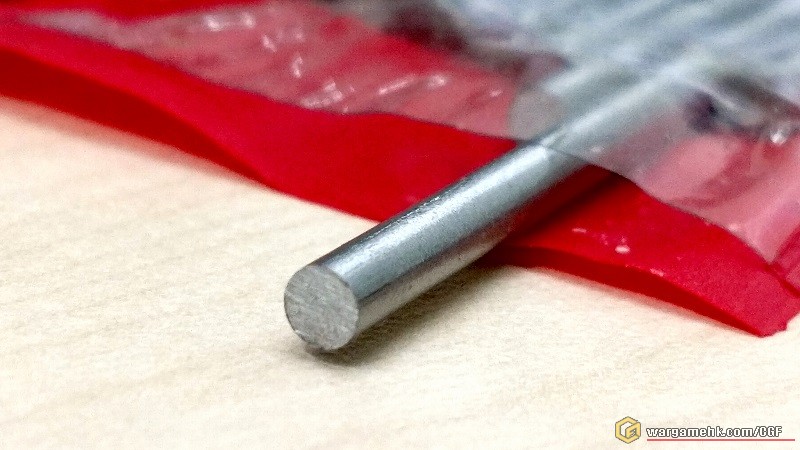

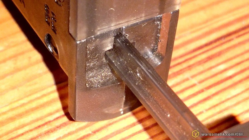

最近有別的 DIY project,於是一拼淘左廿枝 1mm HSS (高速鋼)圓棒回來,把圓棒剪短及除油後,便可將它用膠水固定在推彈桿之上,待膠水固化後便可將 BB loader 重新組裝。

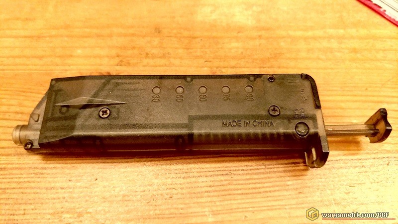

實戰測試

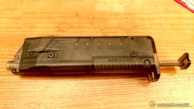

臨場證實,加固後的 loader 比改裝前更好入,但貌似仍不及我用衣架鐵枝改裝的 Gen1 來得易入,如無意外是 1mm 的鋼枝不夠粗,加彈時還是有輕度變形所致。下次改用 1.5mm 粗的鋼枝就應該 OK 了。
