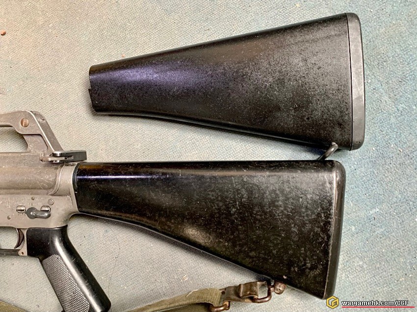

試下矩離開D噴光黑,至起珠半乾再用舊棉T印印下.
還有小建議,你這把造型用六坑鳥籠火帽會較用三叉合理多.
1 個讚好! TOP
手頭上剛巧有一個Double依,試練一下,也不算太難吧!

WOW!正, 這正是我心中的舊化效果.
謝謝C兄無私的分享!

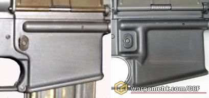

理解的,一般越戰魂定位3叉,但有3叉Lower receiver mag catch位就應該冇護欗,我都不太懂,只是找不到有護欗又三叉的.
回6#
引用..但有3叉Lower receiver mag catch位就應該冇護欗..
恕小弟無知,只找到以下兩張圖片.一支有槍機助推器,另一支就無.
請教C兄;那個'護欗 ',是什麼樣子呢?謝謝!
[ 本帖最後由 kornhill401 於 1-1-2024 00:57 編輯 ]

謝謝C兄給予有關知識.
我反而更在意它們在尾柄蓋的分別.
A1才有的活門,VN款密封的分別.
[ 本帖最後由 kornhill401 於 1-1-2024 00:58 編輯 ]

601同603分別,以前槍炮世界有個表好清晰
好多人成日話玩nam M16一定要無forward assist無護欄叉咀
其實不然,主要睇玩咩時期咩部隊
ARVN BDQ唔少16A1都用bird cage 🤷🏻♂

其實原材料問題,玩具ABS要印到真品果隻「花」,有難度,某程度上真品見到係自然操作造成
