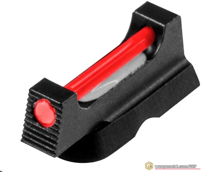

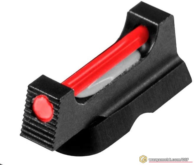

好易打爆箇D通常係光纖 sight,因為要由外面吸光,氚管 sight 一般只留向後一點俾射手睇,以免被對家發現
光纖 sight
