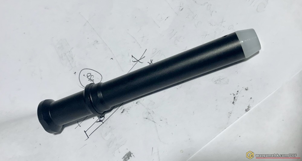

V記Keep住在用的buffer源意係做提速及減低槍機反彈(我估)
不過個人就麻麻地這種彈彈下的blowback 感覺.
[ 本帖最後由 0050100 於 10-1-2024 14:19 編輯 ]
e 舊野我諗v 記想製造多d blow back 感, 因為鋼撞鋁
不過真係好嘈, 所以我換番膠底果種

係呀!我以為D N A出果隻黑Buffer做輕身,玩硬撞,點知原來入面都係有野朗朗下.
不過都冇所謂,反正可自己想拆就拆.

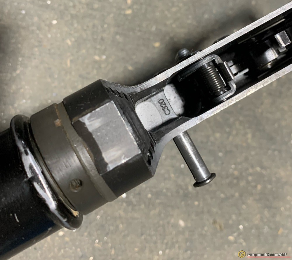

冇買733,不過唔知係咪同用c320隻料,好林.基本上都打到上下身鬆曬,
匣井又搖匣,要用土法攝一下做番密氣.

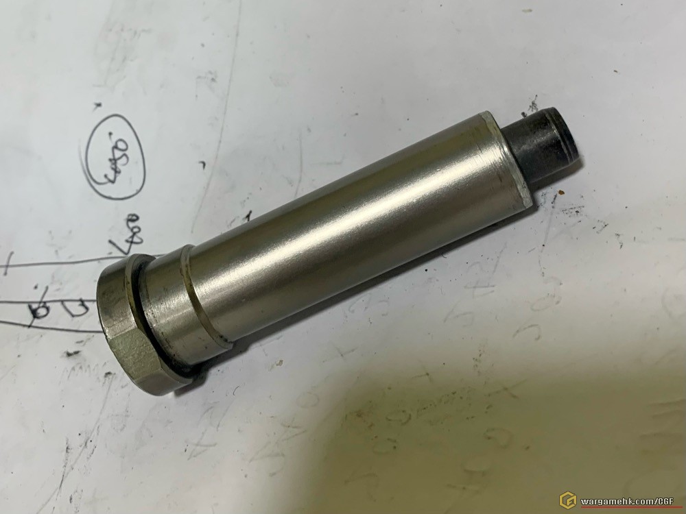

如果齋玩單發, 可以用輕buffer 都得
連發既最好用番有鋼芯既buffer, 以前玩wa system 果陣, 試過打連發幾飛就腳軟, 搵到好耐先發現係bolt bounce 令到支槍咁樣, 換左有鋼芯係入面朗朗下既buffer 就冇事

Vfc換ghk buffer就好ok了 彈弓用返老原都得
但v3 733 buffer tube內行程係短左少少
可能係個尾厚左for比粒鋼去撞
V2 ar可以直裝ghk buffer又夠位lock bolt
