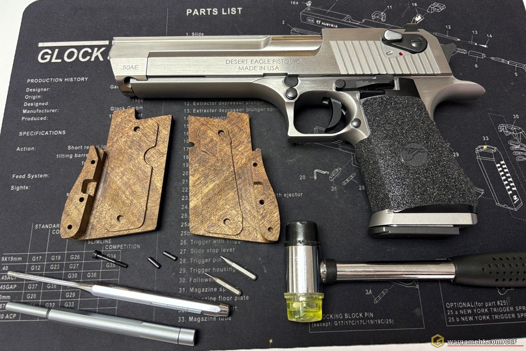

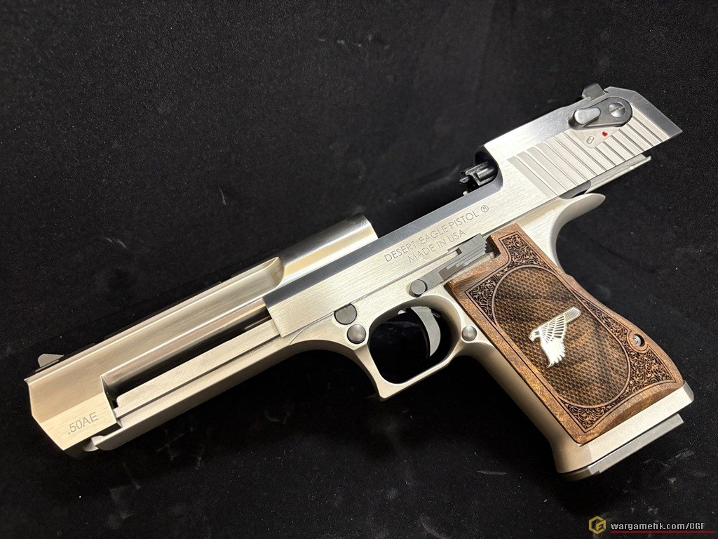

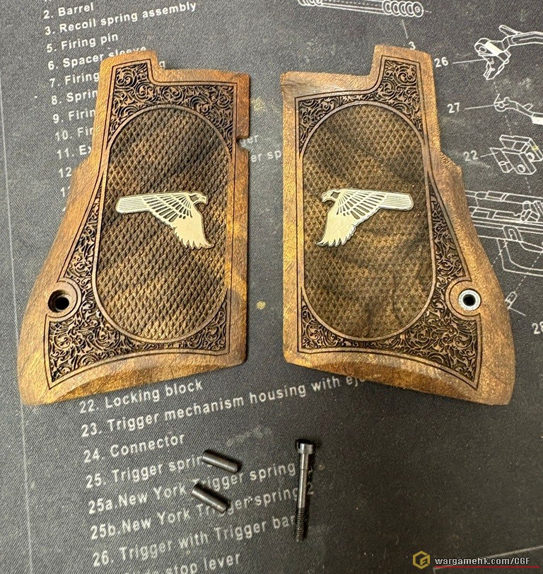

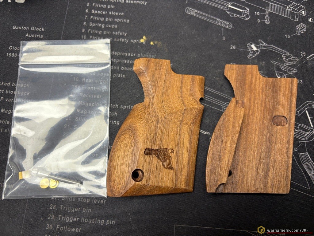

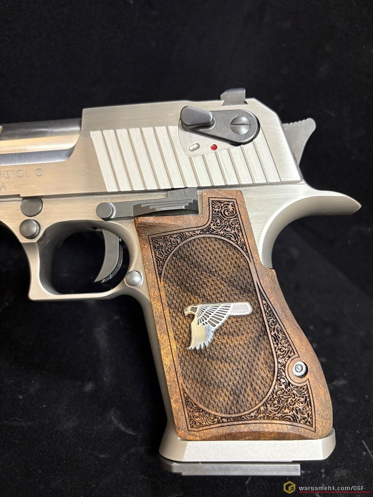

話說小弟走遍港九新界,都搵唔到一副Desert Eagle grip幫手上愛槍裝身,於是狠心海淘一副手工木grip片。
今日趁屋企人出晒去睇戲即刻開壇作法,在此記錄同分享一下小弟如何將個grip裝落去WE銀雞上面。

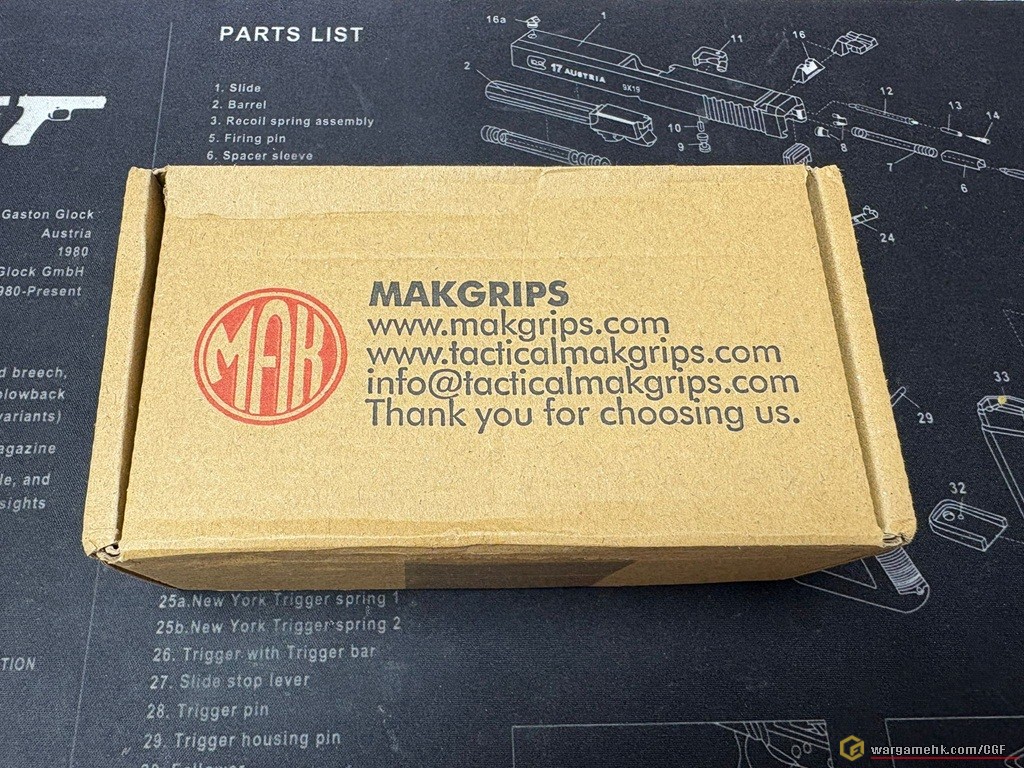

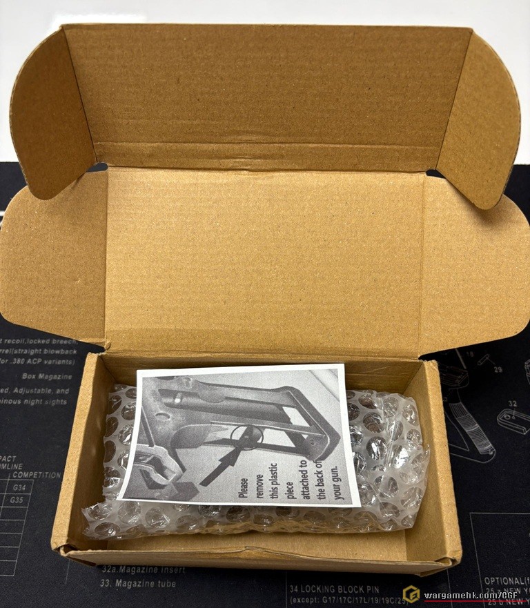

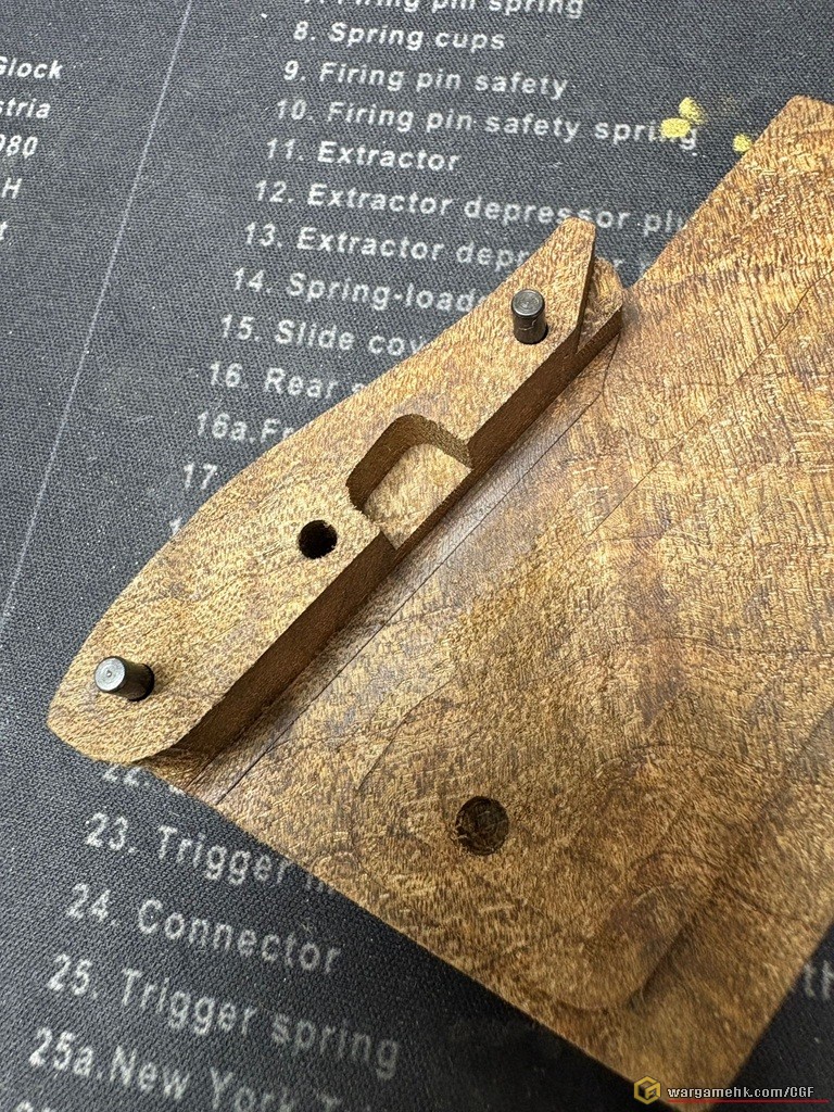

首先係grip片,一個紙盒包裝,一張說明書。
話說佢都幾快寄到,土耳其3日到香港

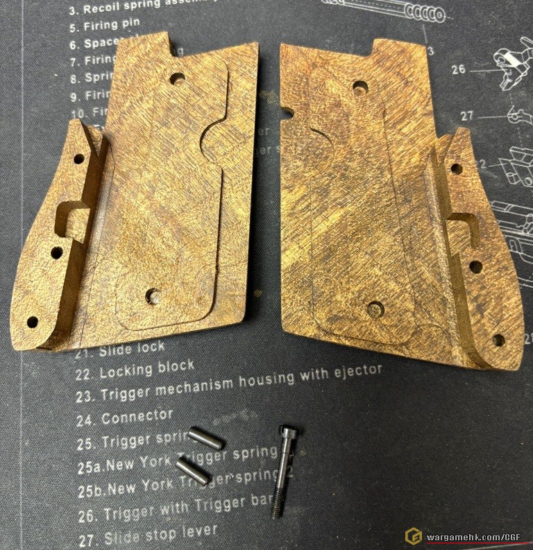

兩片木grip安裝係靠fit入槍身鏤空位置,再用螺絲同定位pin固定。而說明書所講呢個位置其實唔拆都可以裝到

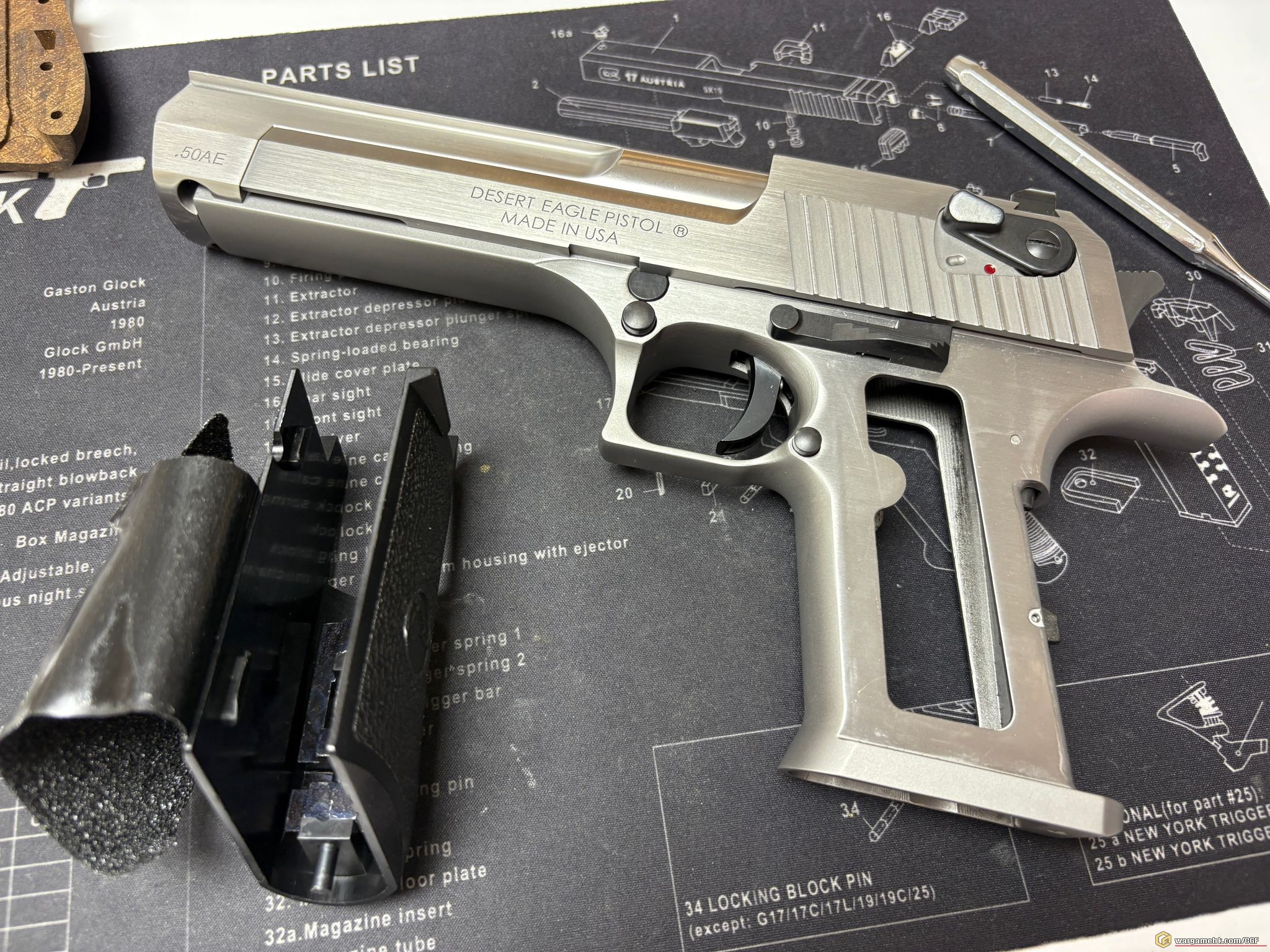

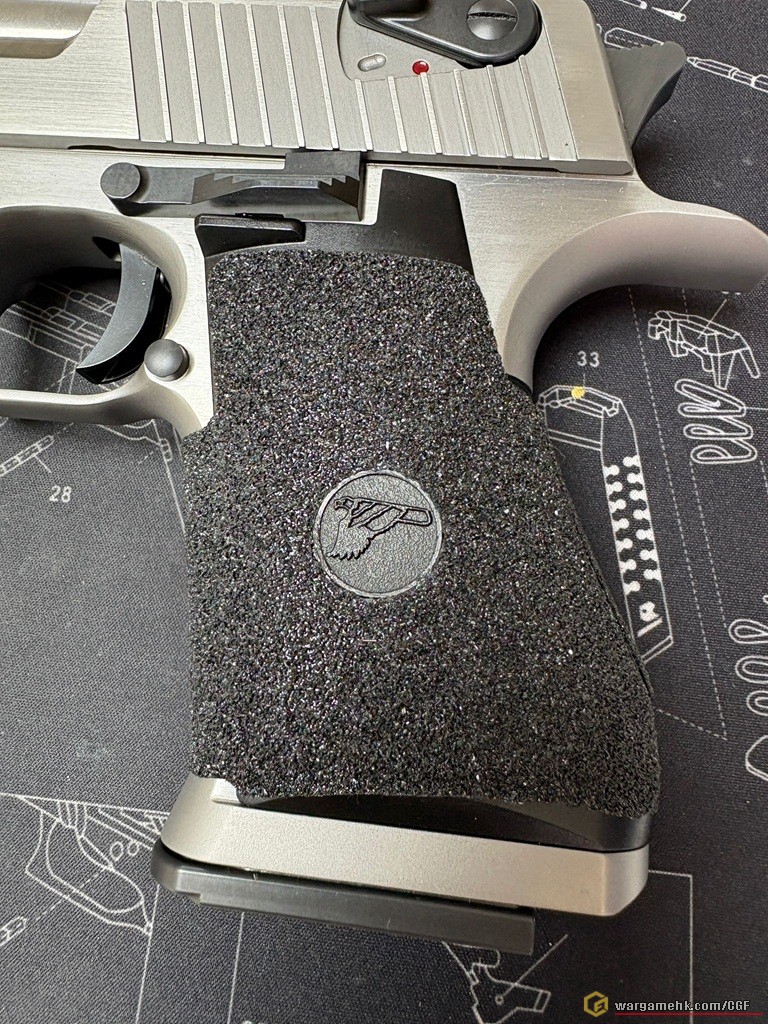

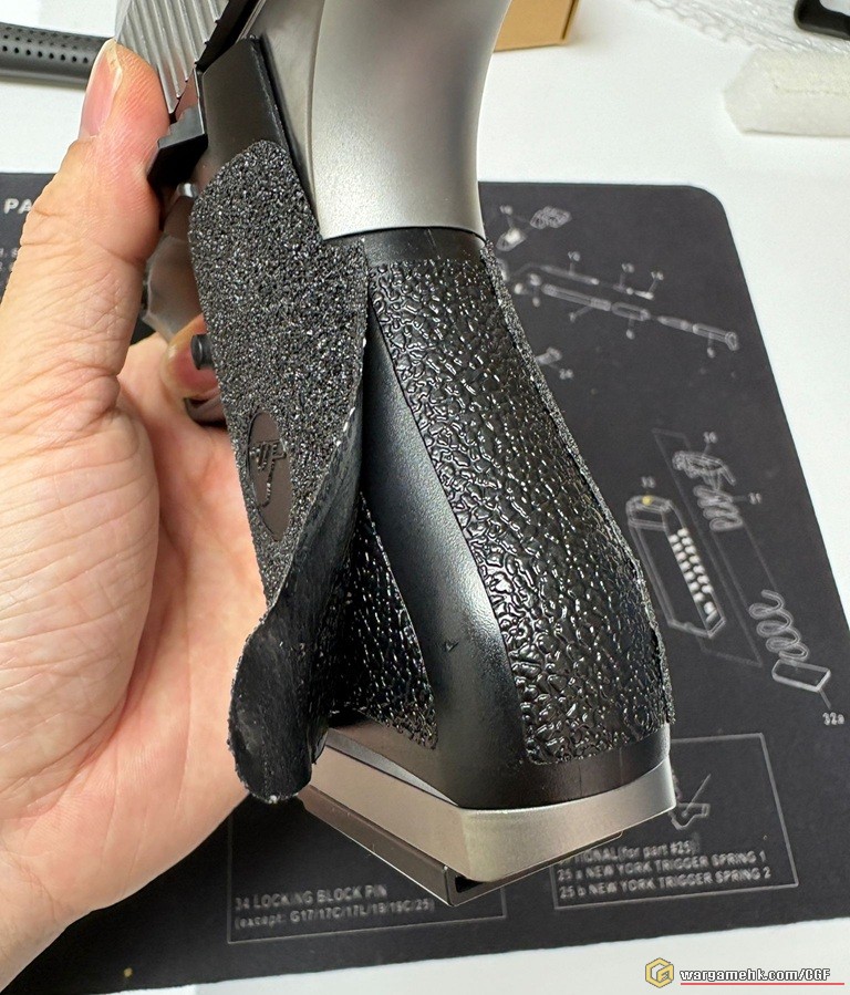

跟住係主角銀雞出場,連同需要工具(仲有個電磨無入鏡
呢個砂紙grip貼係小弟參考網圖自己DIY,手感其實都唔錯,不過今日要同佢say goodbye了

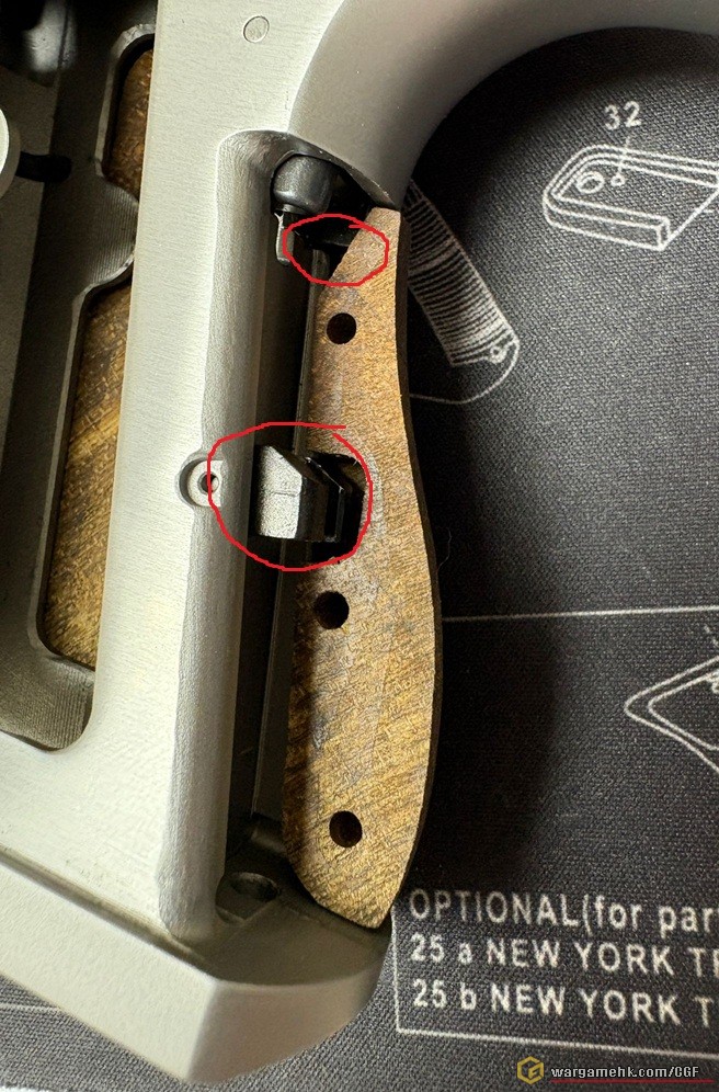

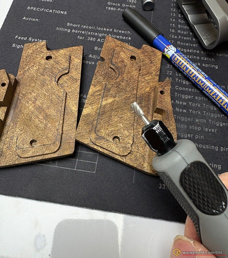

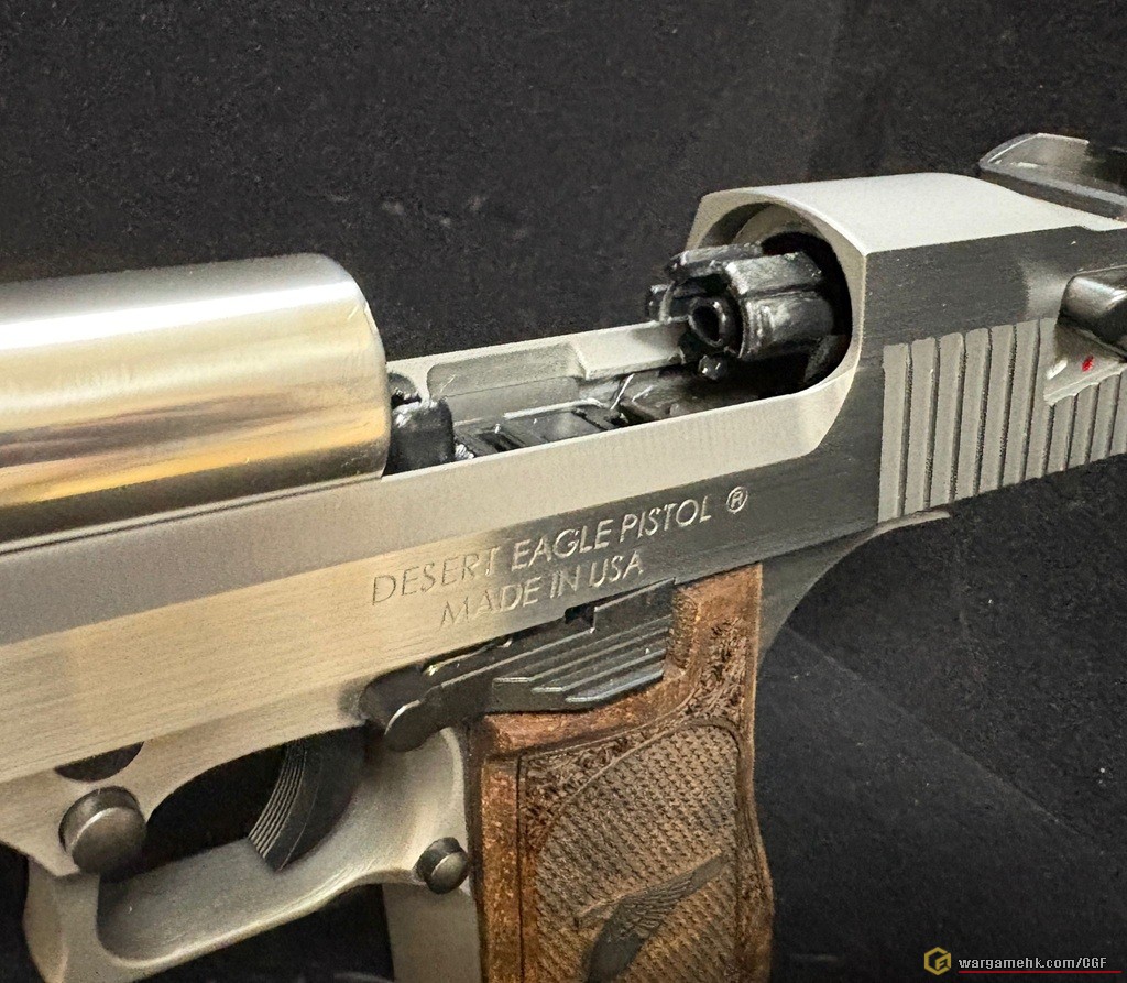

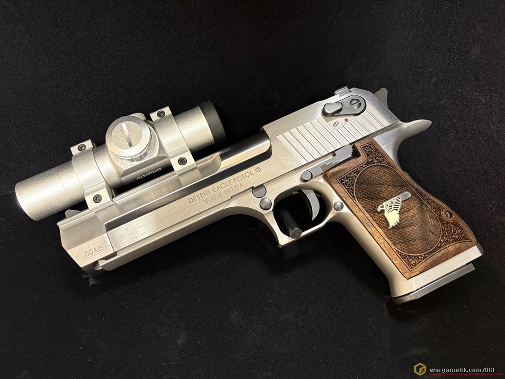

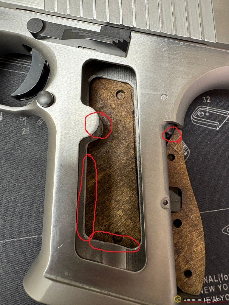

拍個grip片落去,個尾位幾乎係唔駛執的,但係中間鏤空位同WE銀雞個frame係唔對的,需要加工。
左右grip拍埋去對齊上下位置,用marker畫好位,跟住就係電磨出動。
留意唔好太心急大刀闊斧磨落去,否則容易左右grip片一高一低。
mag release位記得亦要打磨避讓否則退唔到匣
火控組尾部如有干涉亦可適量打磨。

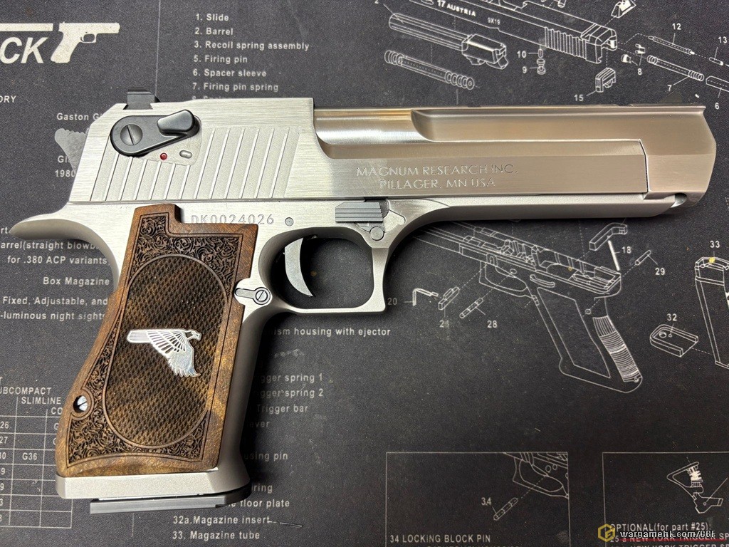

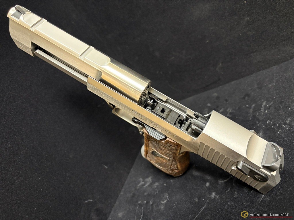

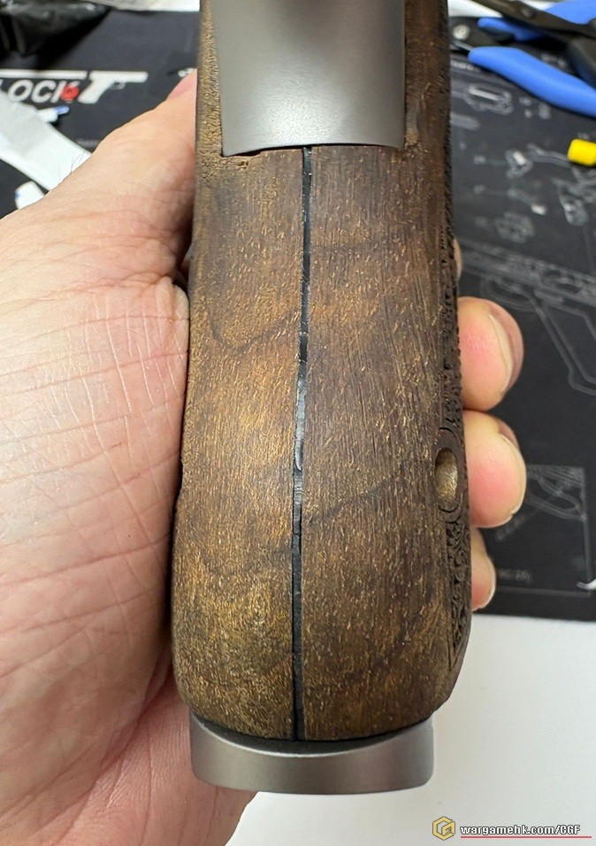

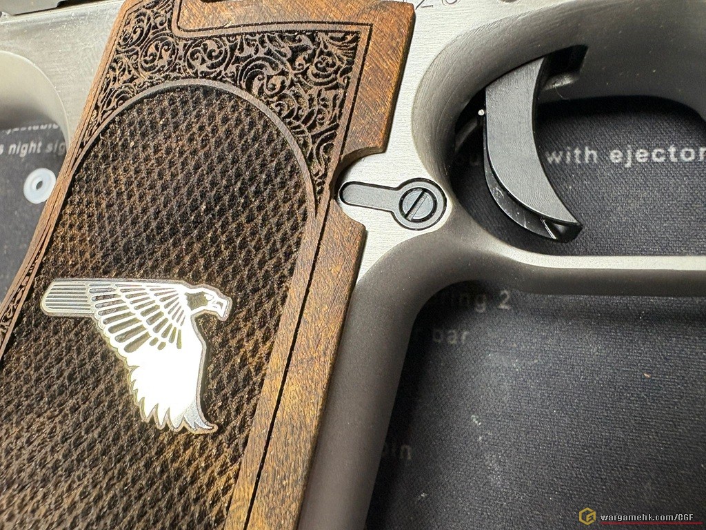

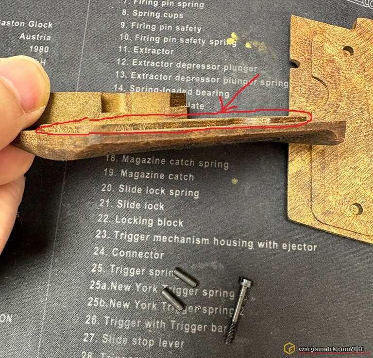

經過漫長的try and error,終於fit到入去。
不過如網上所言,WE DEagle個frame比真鐵係做闊了少少少少
呢度小弟用1mm厚橡膠貼補位,唔補位的話鎖螺絲太緊會令grip片翹起
(181.16 KB)
10-5-2025 18:18
之後用高號數砂紙打磨拋光修改過的位置,再落返木油保養
(286.89 KB)
10-5-2025 18:18

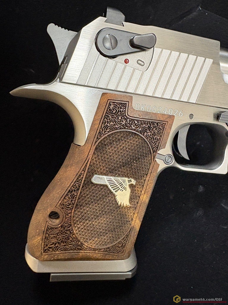

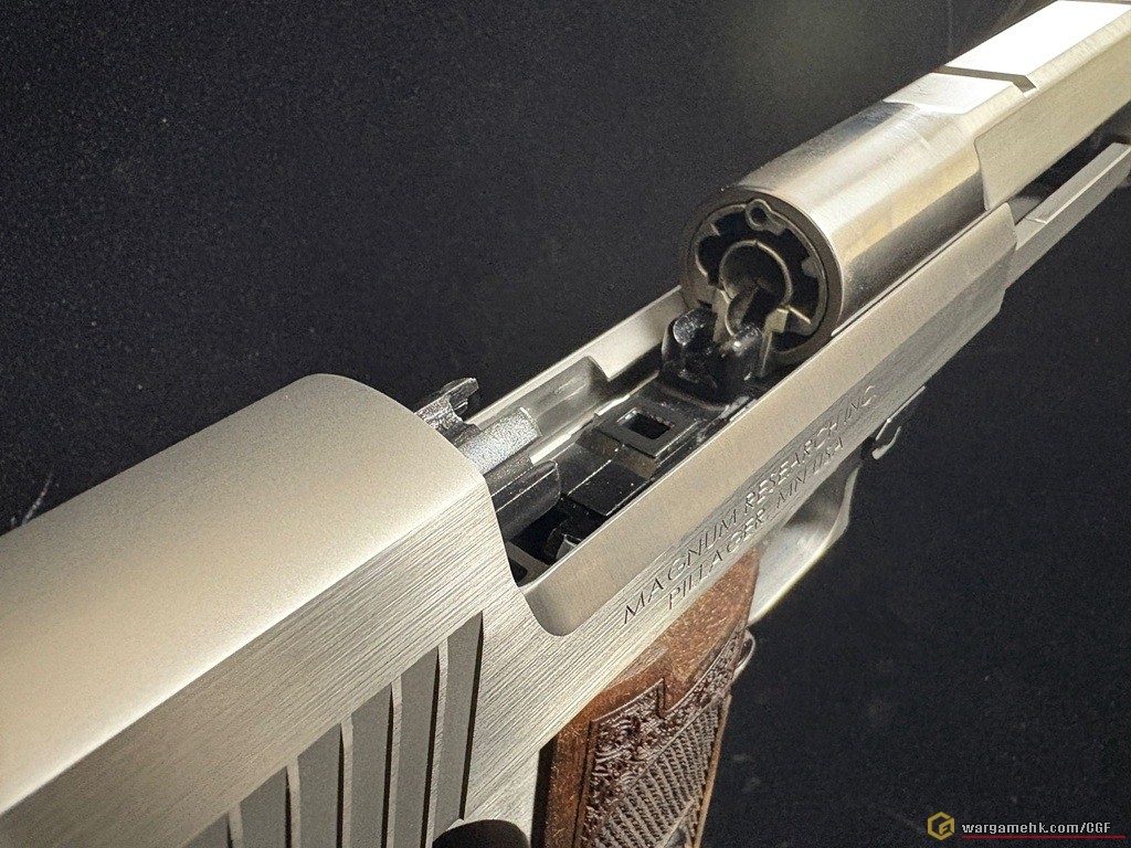

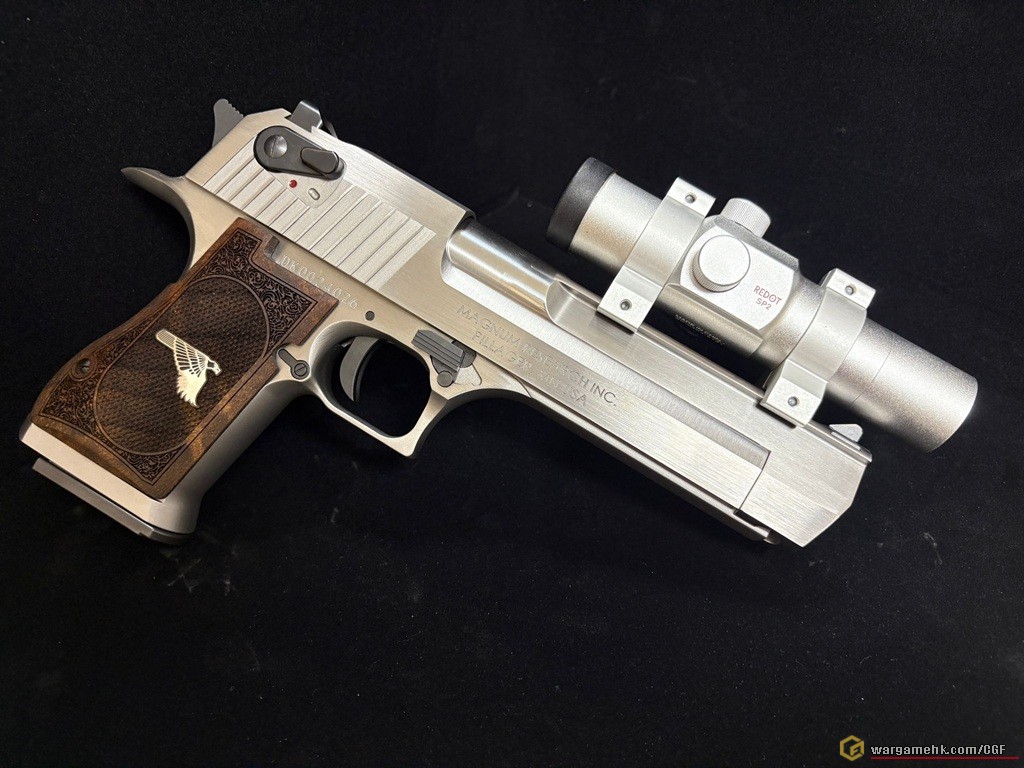

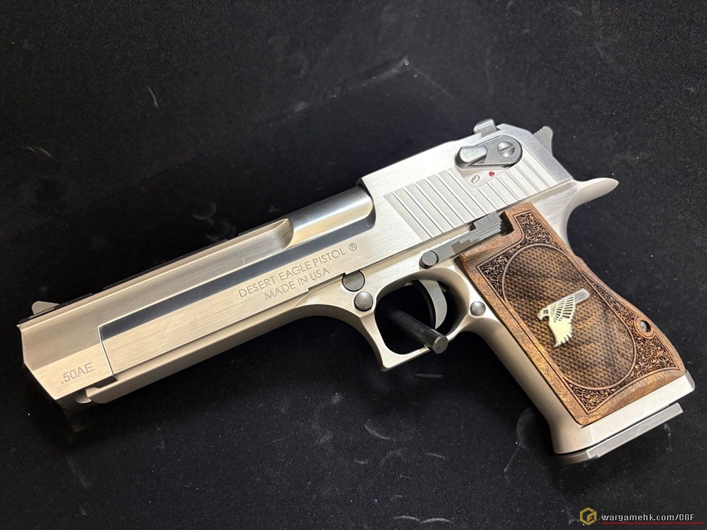

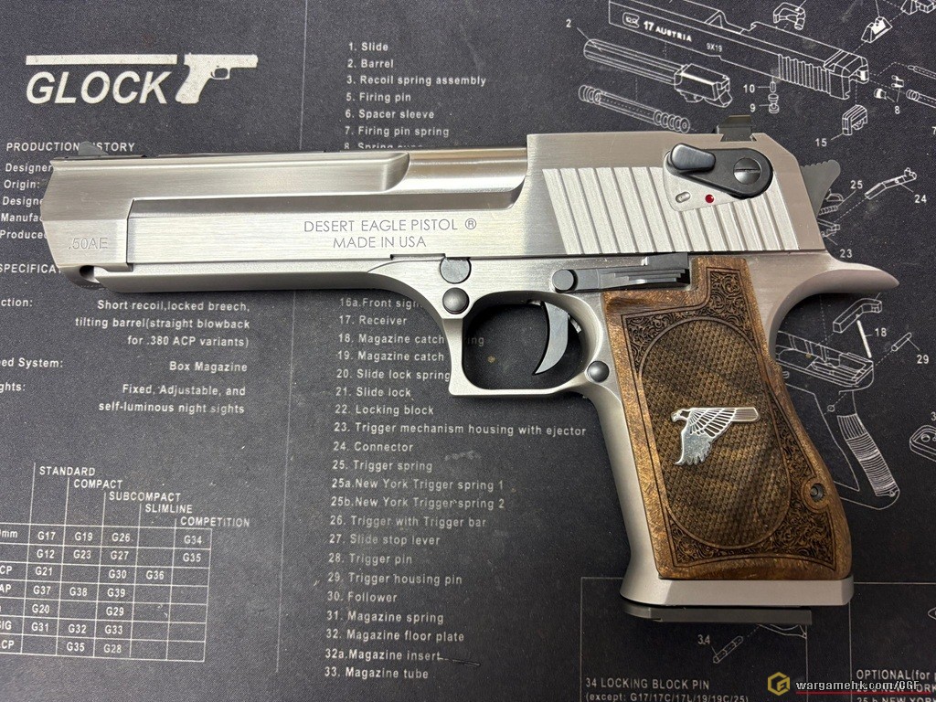

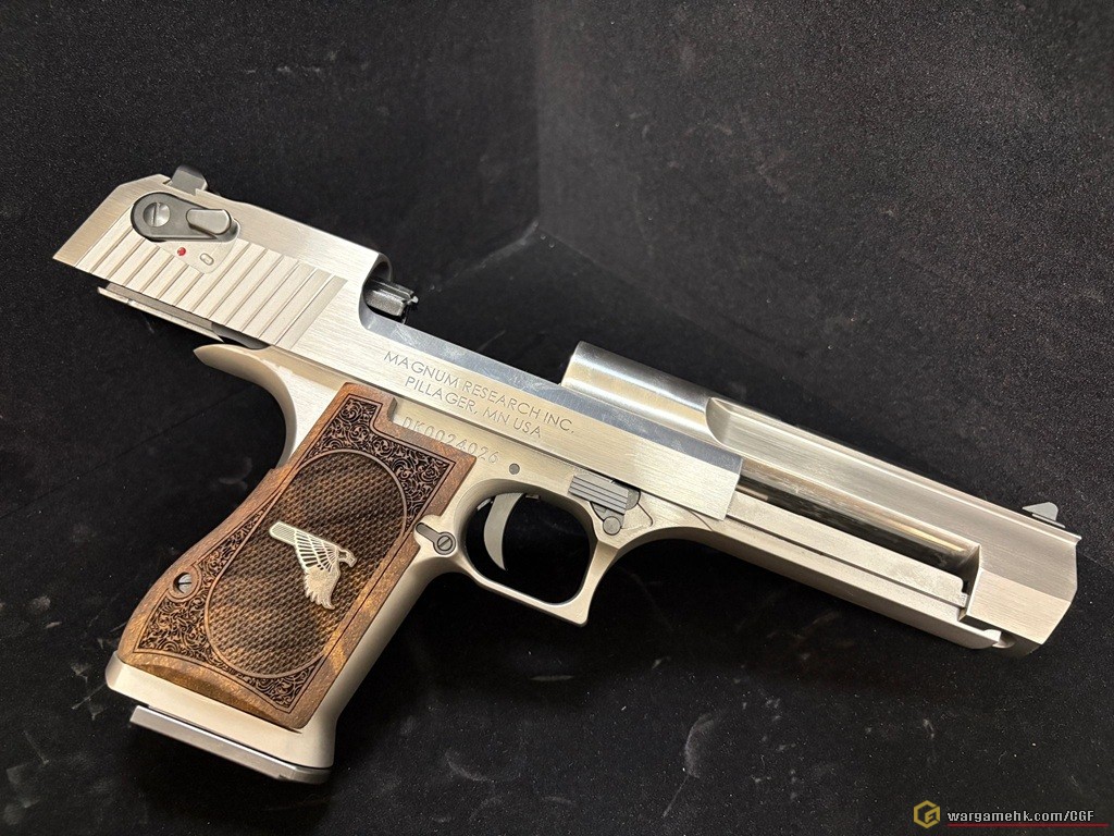

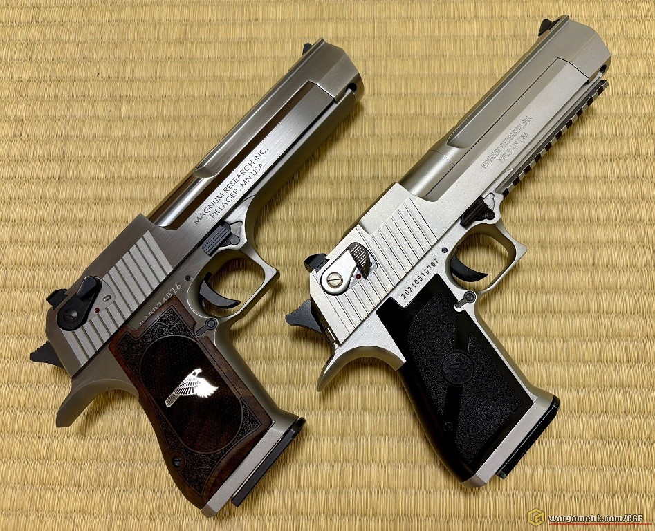

大功告成,即刻靚仔晒
(307.11 KB)
10-5-2025 18:18
(293.41 KB)
10-5-2025 18:18

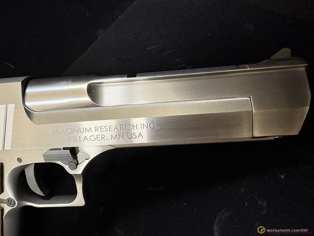

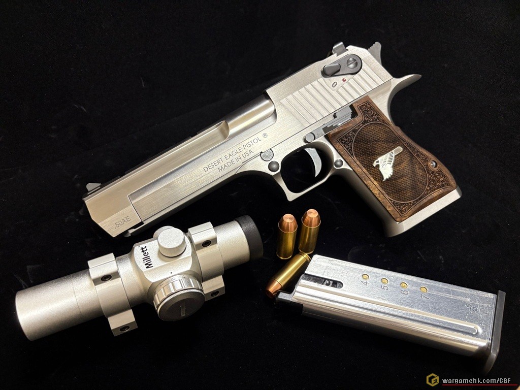

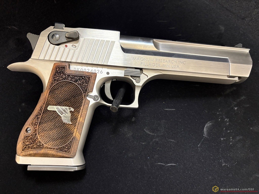

後面參考大佬班門弄斧,影幾張唔同角度0既相
小弟平時自拍都無多張,攝影技術差勁,望各師兄手下留情

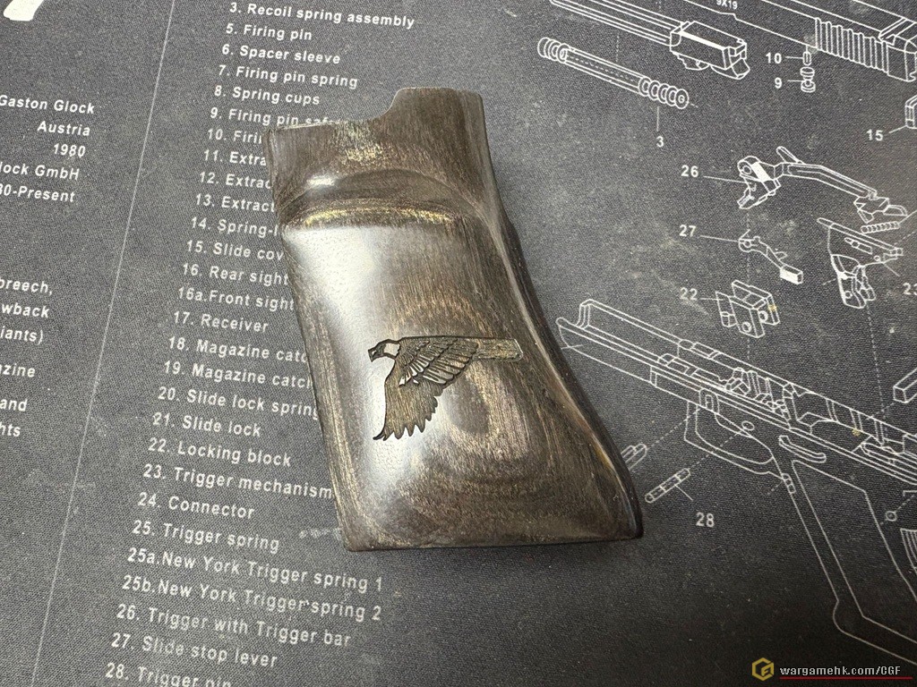

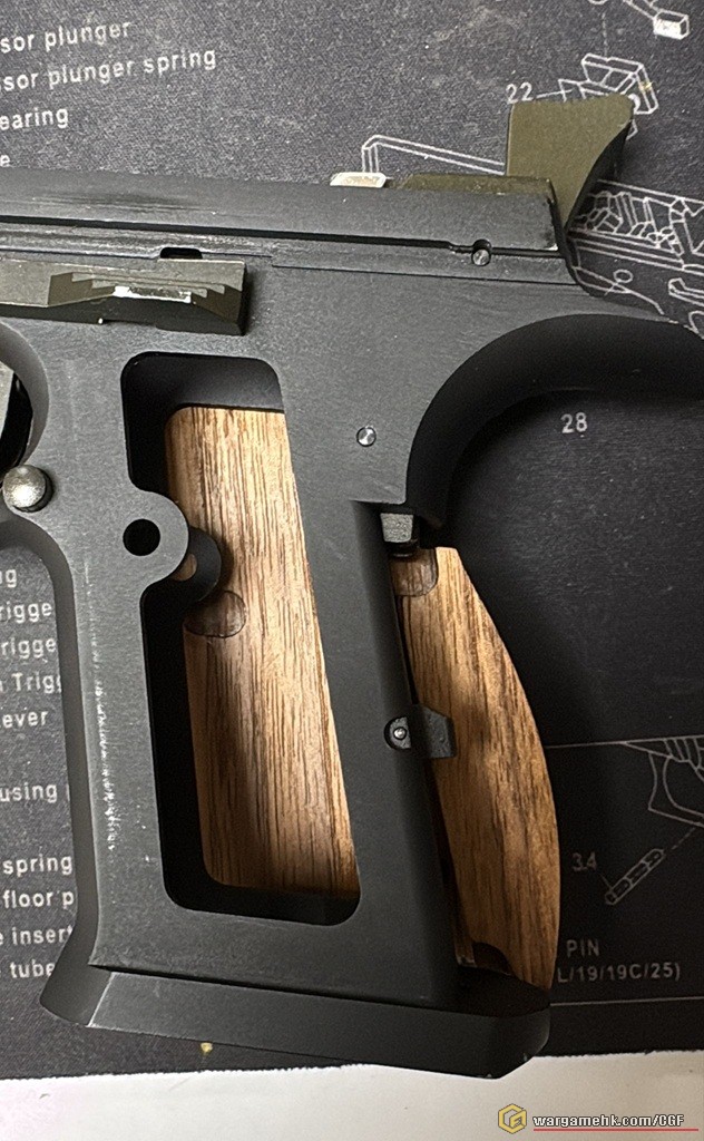

後記

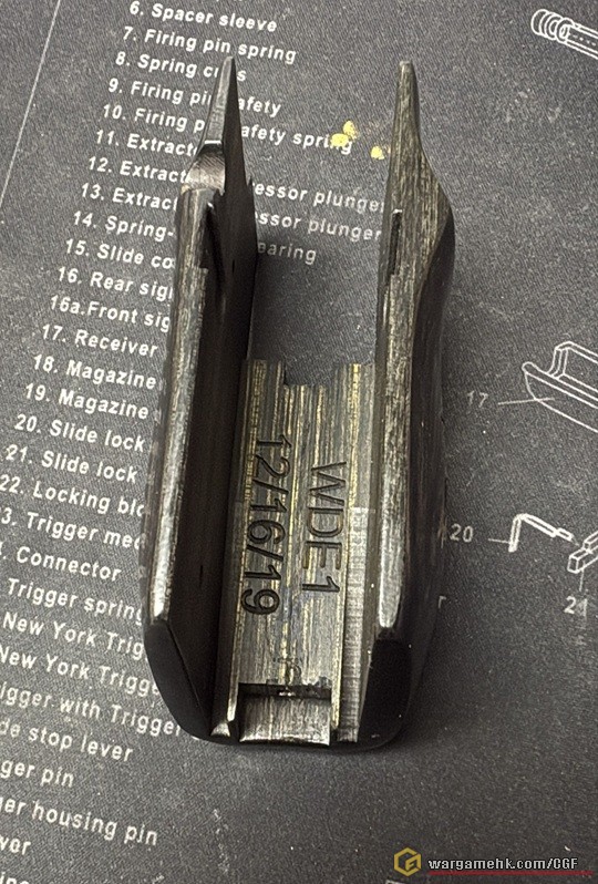

小弟其實之前仲試過兩款grip但都係撞板收場
,呢度寫返幾粒字
日本Carom Shot馬記DEagle木grip
大致上fit 位,但固定螺絲唔對位,會隊穿frame,fail
(我認係我天真以為馬記grip執執就上到WE

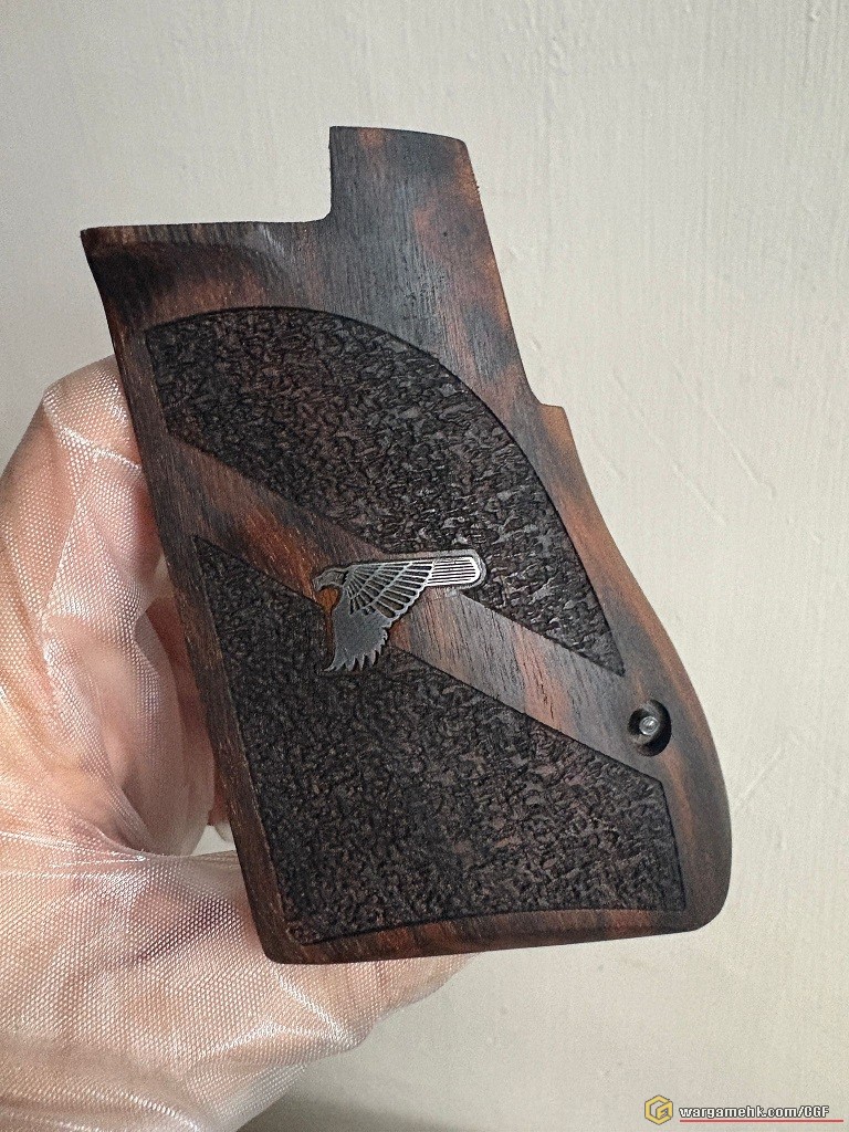

Altamont one-piece DEagle grip
神奇地闊度係剛剛好(唔係WE frame闊少少咩?
但睇grip內籠,應該需要大執特執故放棄,而且小弟R爆頭都諗唔到佢係點樣做固定(唔通搵粒長螺絲由個底鎖實?

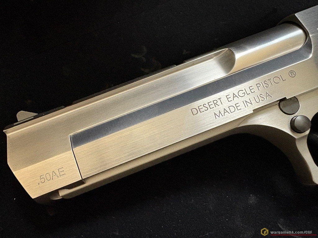

十分完美靚仔!
請問師兄, WE 的 finishing 是否有再加工? 印象中WE DE的銀色電鍍都幾不靚仔!

多謝師兄,嚴格黎講呢枝銀雞應該叫"WE系統"0既Desert Eagle,
外觀finishing有所不同,係因為製作物料發生0左改變

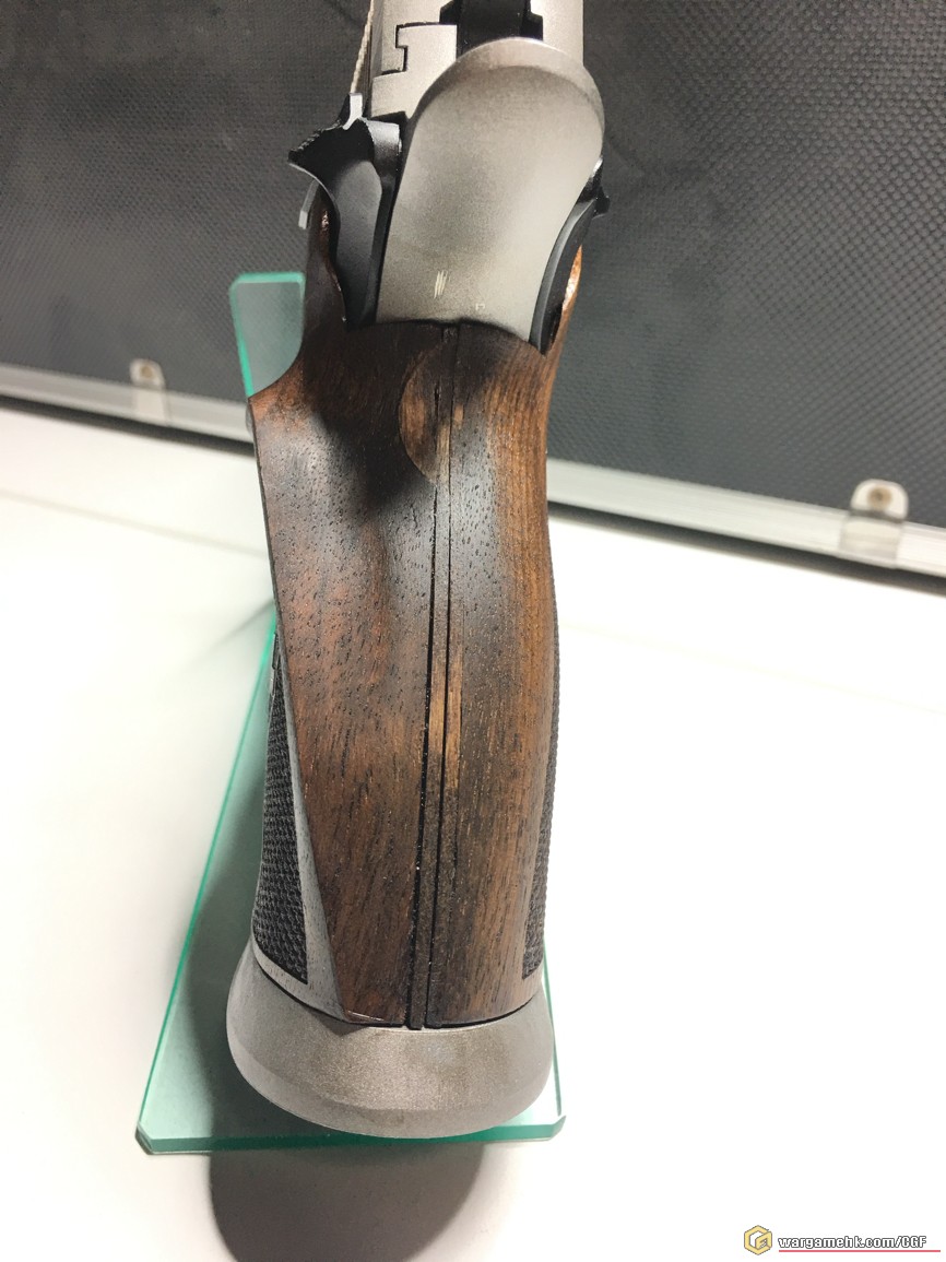

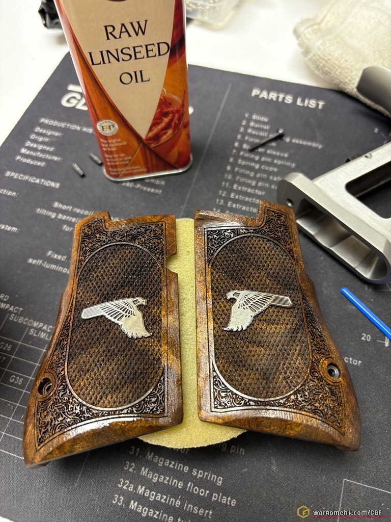

發表於 12-5-2025 17:27
之前我換KWC P226 X-five, 個grip又係厚左,我用雪條棍去補效果更好,因為同樣係木,可以用木色精索色,做得更近似
方法只供參考
