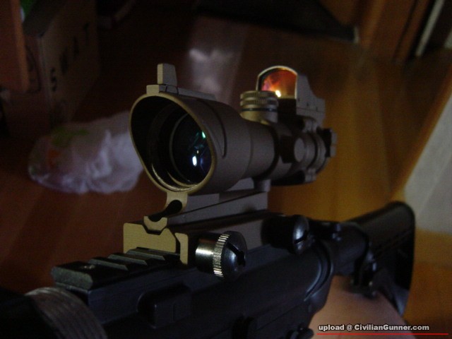

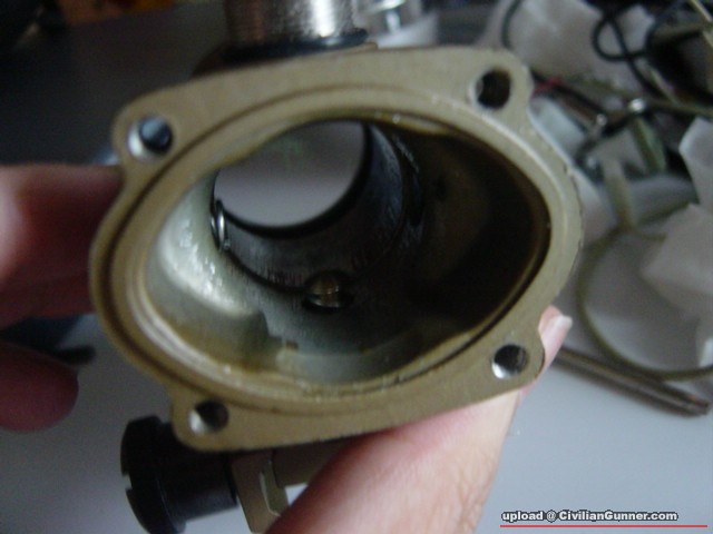

近日以不過400元的價錢購入了大陸的acog加紅點, 心想奇怪, 知價的都知道acog單售都要500左右, 但購買時又不見有甚麼問題, 也就買了
回家試裝在領養回來的殘槍m4上, 發現彈道嚴重偏右, 即使校盡了及在底部墊了東西依然如此, 開始明白這個不合理的價錢的由來
這是缺憾品, 一般人大概會歎自己運不夠, 然後想辦法賣走/直接丟掉吧, 很可惜, 這缺憾品現在面對的是拆解過好幾支狙擊鏡, 有成功有失敗, 交足了學費的廢柴

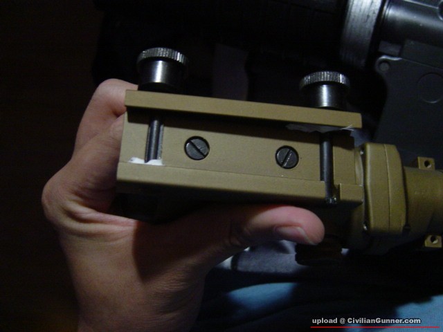

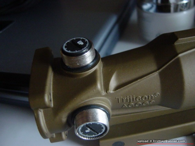

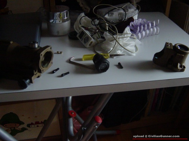

1.拆解, 記住先把歸零鏍c擰出
第一次見的內部構造
2.問題分析
問題起因是內部基本設計的問題, 由於內部空間很少, 歸零鏍c的實用程度有限, 大概也只能動個1-2mm, 也就是說只要一開始內部鏡子製作有小小偏差, 就會令支鏡出現不可補救的偏離
3.解決方法
解決方法想出了兩個:
---在底部墊物令鏡子整體偏回右邊
---增大內部空間令中心部可活動範圍更大

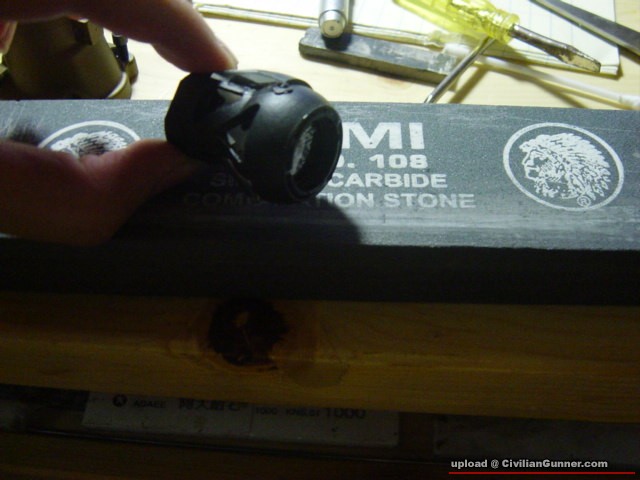

諗完, 做野

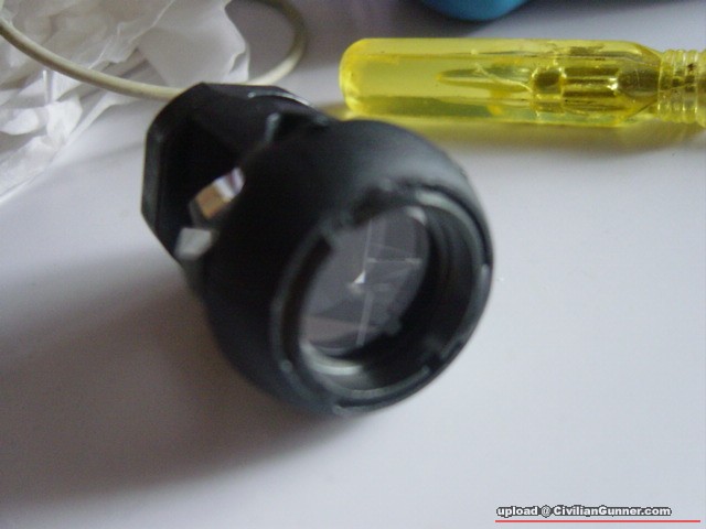

磨走一部分令空間增加, 要注意磨到菱鏡部分時會有機會改變鏡子屈光程度, 要自行預計
完成
缺憾是又磨又拆, 難免有好幾粒肉眼不能見的小塵進了鏡內, 有礙於美觀, 但對瞄準無影響
而且, 缺憾鏡配殘件槍, 也是個不錯的組合呢

我拆完個acog鏡,較上下左右的彈弓就擺唔翻原位,有咩辦法呢?
原帖由 306 於 4-11-2008 18:47 發表
有好多種方法, 不過我要先知你既問題係咩先
你係:
1.純粹係放唔番個兩條彈弓&金屬粒    定係
2.於放回菱鏡時個兩條彈弓及金屬粒會彈走

回復 10# 的帖子
我用羅絲膠解決左第1個問題
2.於放回菱鏡時個兩條彈弓及金屬粒會彈走-----就解決唔到

第一, 解決金屬粒同條彈弓分離, 可以用aa膠之類預先黏實
第二, 解決彈弓同槽位分離, 可以預先將條彈弓向外微彎, 即是另更大既金屬粒面面向插入的離鏡結構, 咁就無咁易會飛走
