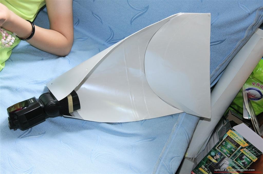

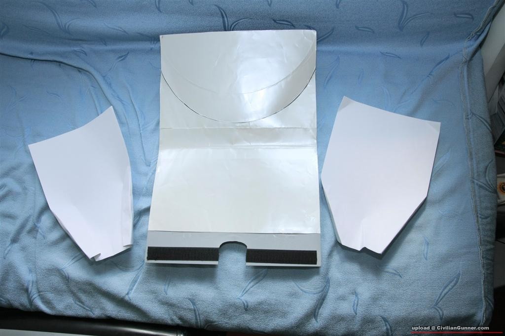

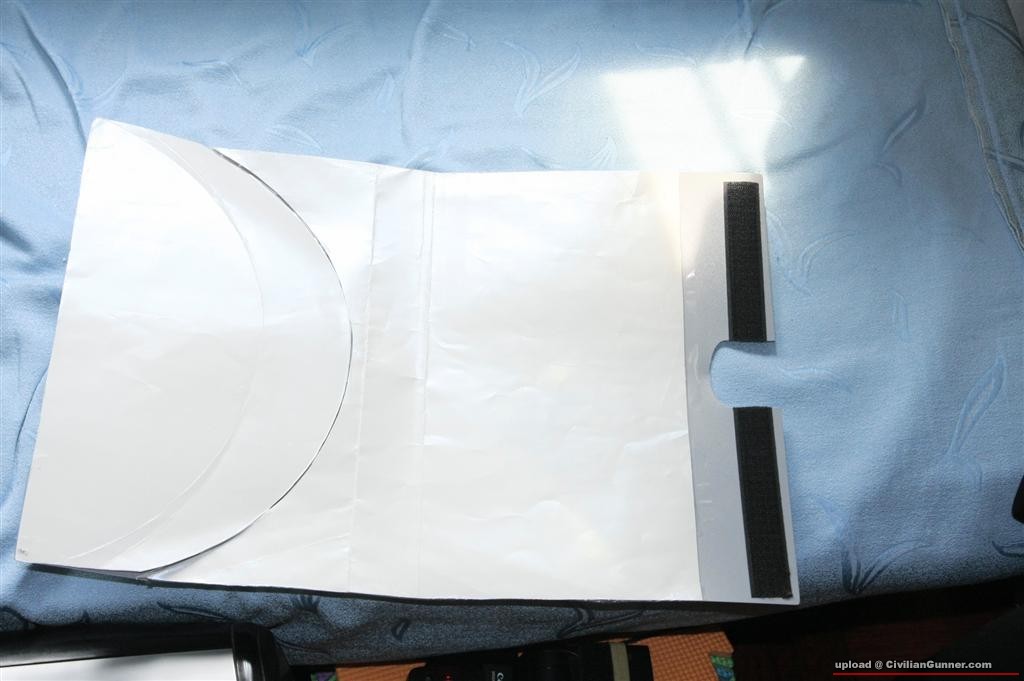

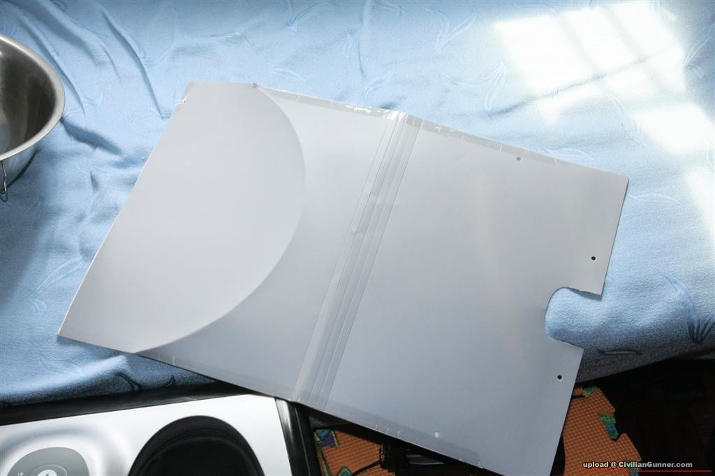

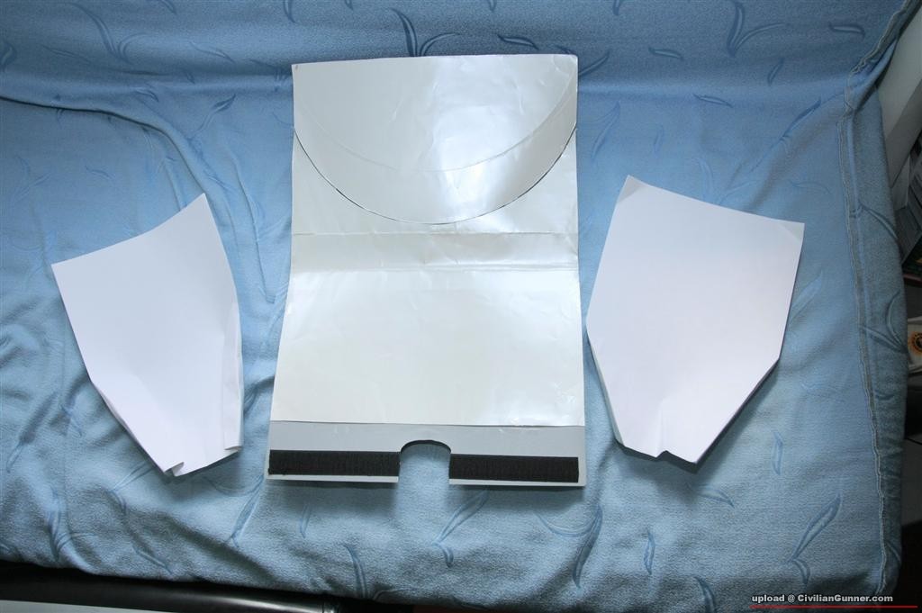

用一個A4的文件夾,要薄,最好是用白色(不過好難搵到白色)

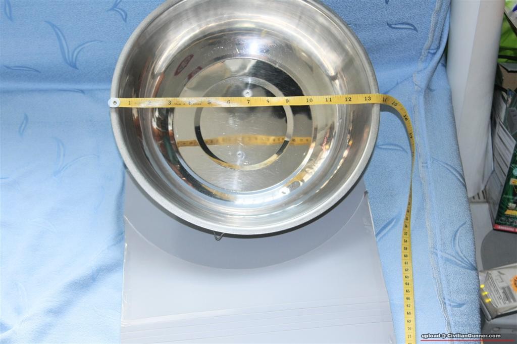

在file上劃一個孤度
大約是一個13-14吋的圓形孤度
內部貼白色唔透光的紙
[ 本帖最後由 莊家-犯罪無間 於 18-7-2009 16:40 編輯 ]

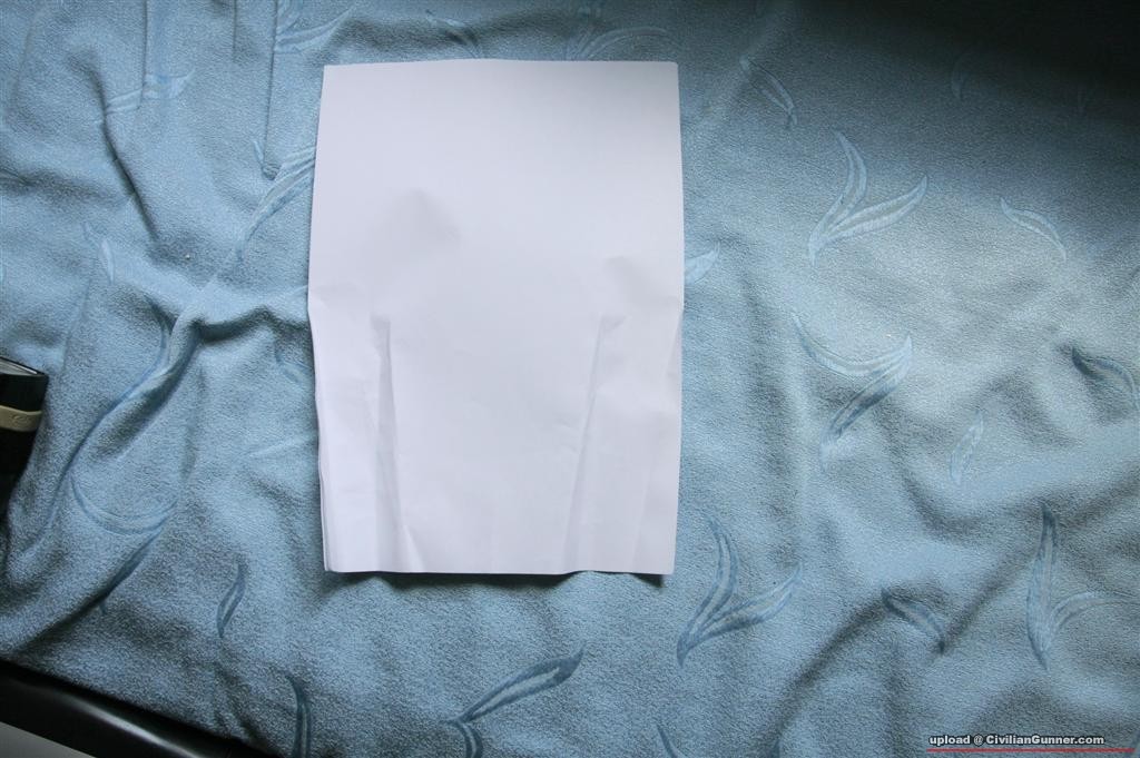

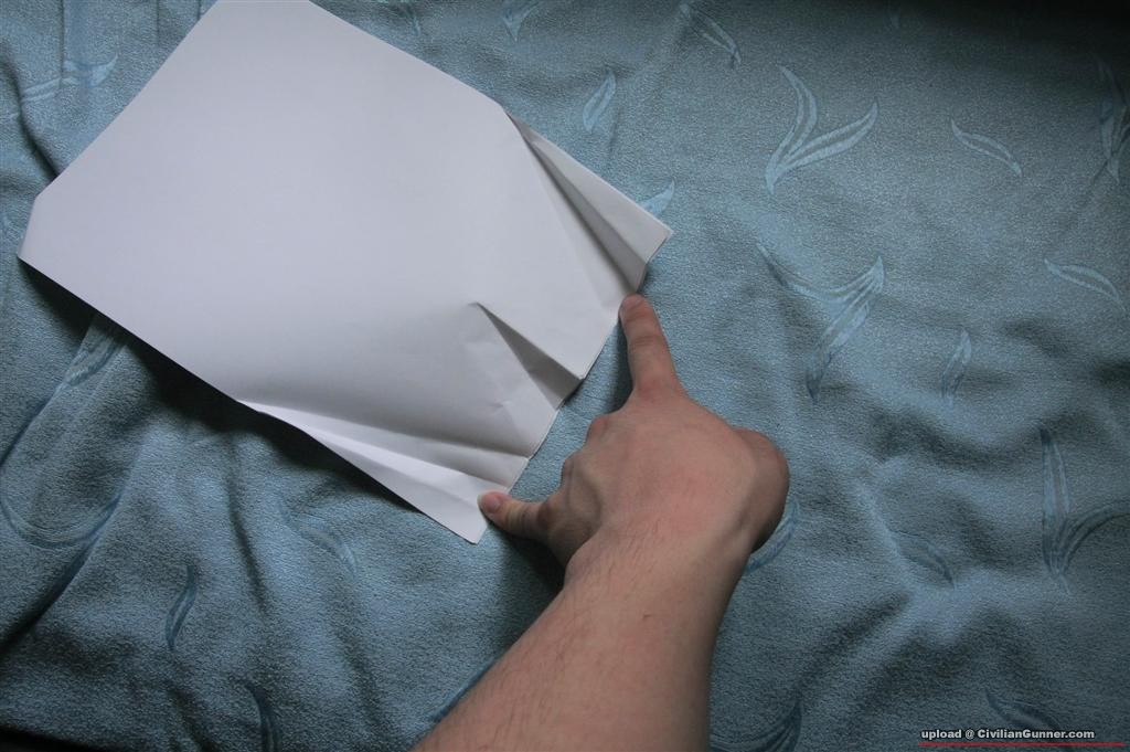

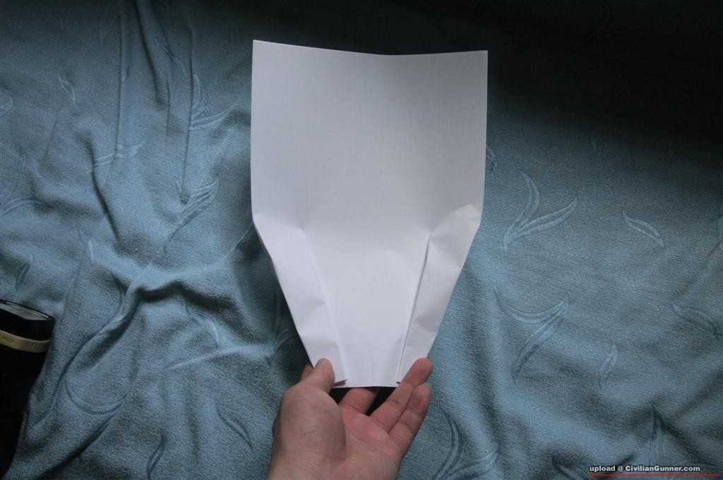

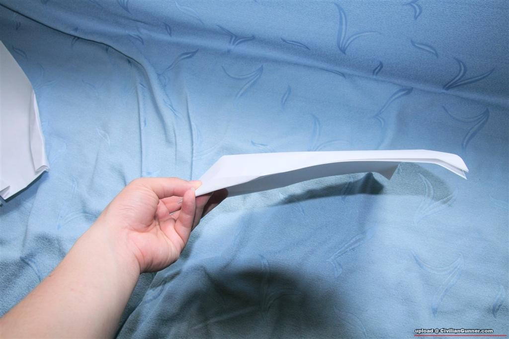

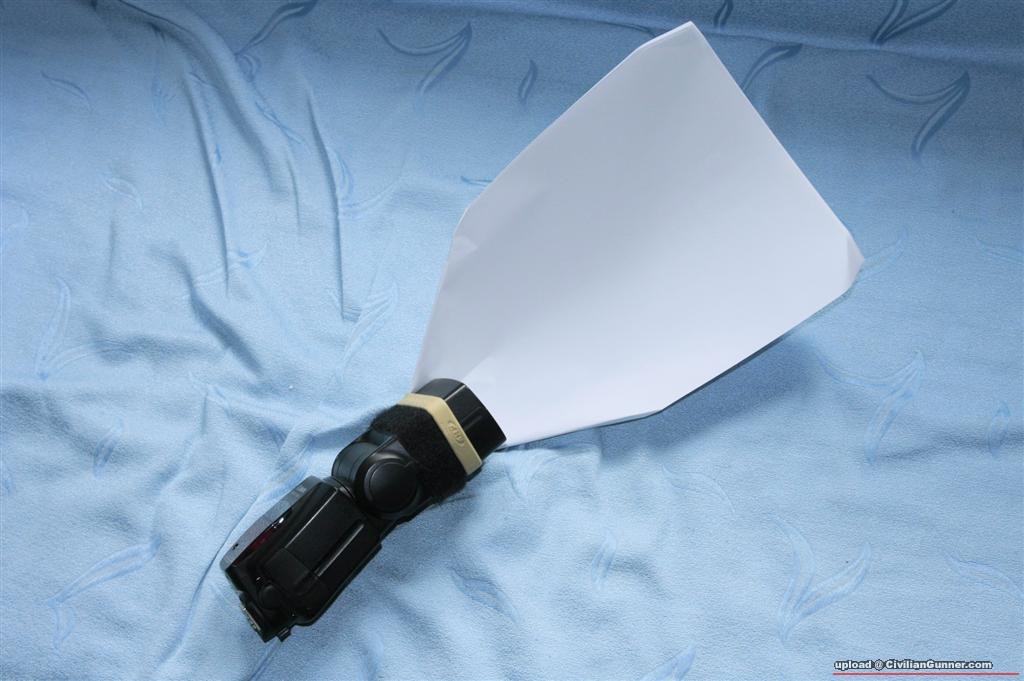

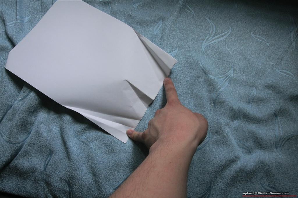

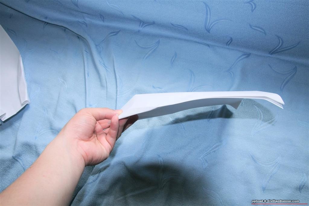

抄娛記的A4紙的製法
重點是疊成一個渦狀
只要在a4紙的中間摺一下,成為一個渦形
在兩邊都摺一摺,以便插在閃光燈上
可以在反板頂屈一屈角

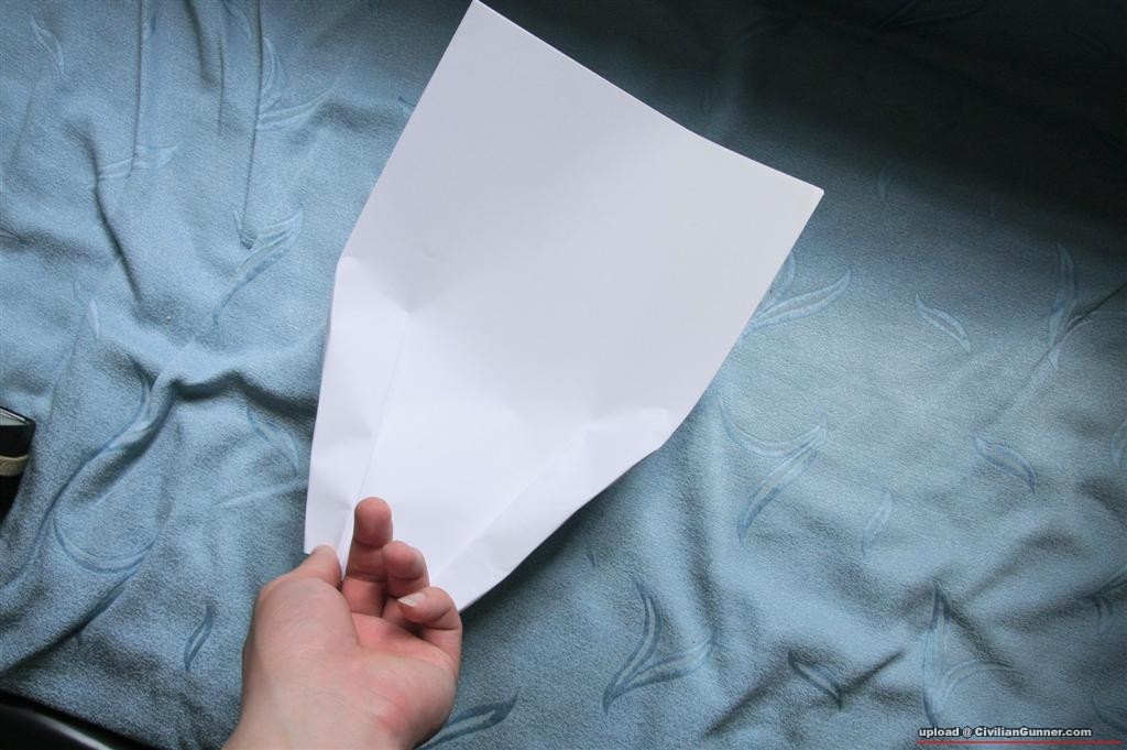

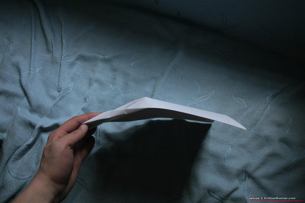

參考娛記,自己研究的摺法
渦位比教高,而且弧度比較平

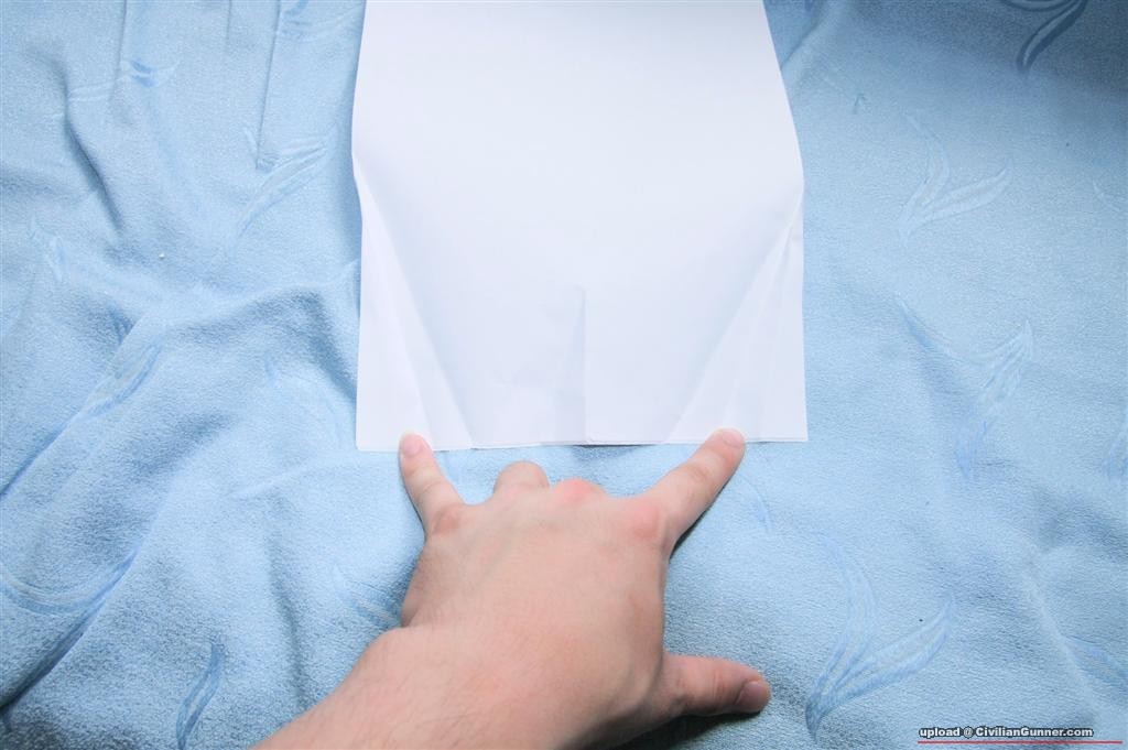

和娛記的摺法類似,不過在左右各約三份一的地方摺一摺
都是在左右玥摺方便插入閃用
基本上,avbuzz的製法影出o黎的效果比較好,但問題係會加重左hot shose的負重,
娛記用紙摺的方法係一個折衷的方法,不過紙會透光,經反板出去的光會少左d
要注意的是以上的方法,有效的距離大約只有5m

個人覺得呢隻卡紙都太反光,鋪牛油紙,或者有紋的紙又會有咩效果呢?
原帖由 louisli 於 19-7-2009 13:17 發表
其實avbuzz的師兄都係話反出o黎d 光強得滯,不過搵唔到白色file,呢個係唔完善的版本
反光強左,同時意味我個距離可以遠多少少都ok
