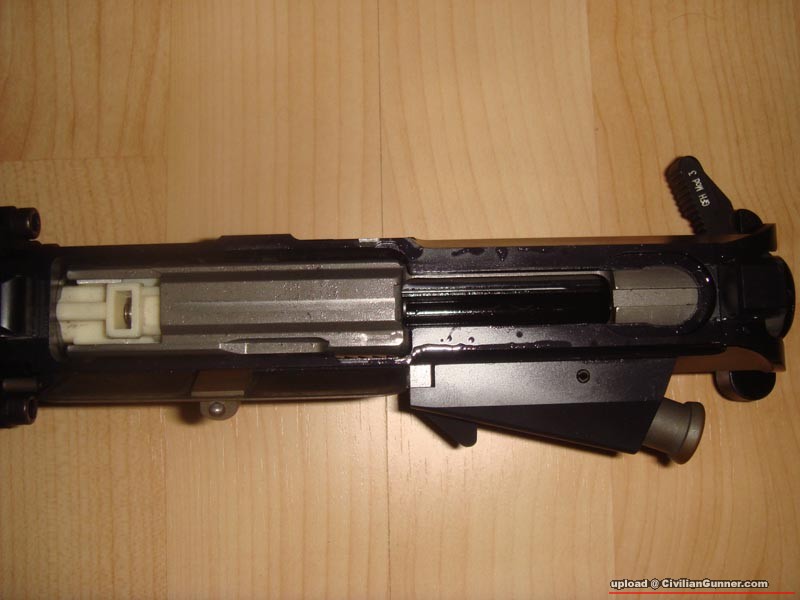

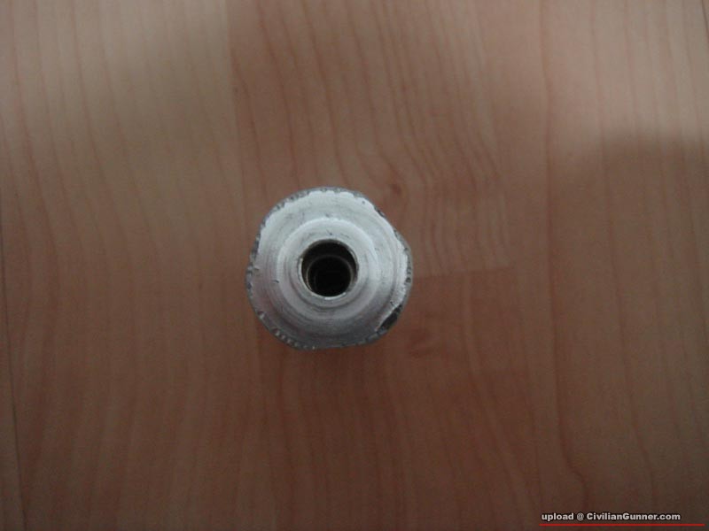

首先要修一條gas tube 至到可以extend 到入個upper 到, (買一條rifle length 既假gas tube 再 cut, or carbine length rs gas tube) 長度大既如圖:

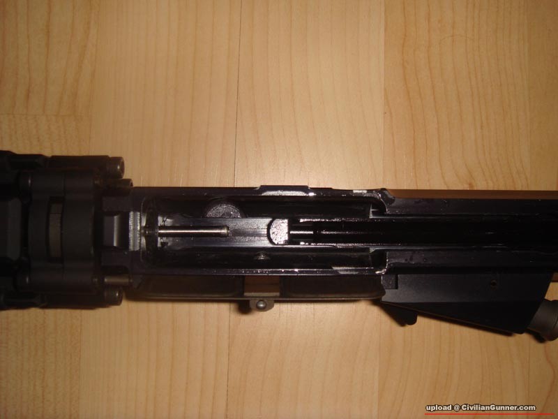

然後裝上t 骨, 比較容易既可以用 ptw t 骨,  想用返原本既t 骨, 可以係t-骨同gas key 接觸位鑽孔, 總之t-骨可以比條bolt 既gas key 位通過,

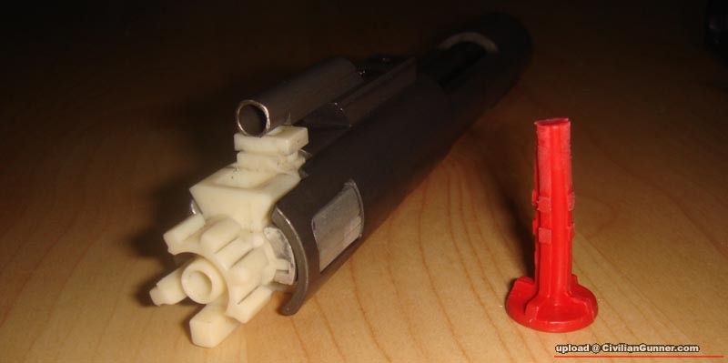

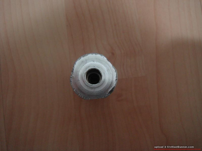

然後就係要用好多時跟槍送既red inner barrel plug, 慢慢放入去個bolt gas key 裡面, 直到bolt 同upper 既距離啱啱好,(點為之啱啱好, 就要自己慢慢試, 個red plug 可能會比個gas key 大, 可以用幼沙紙執執.
直至攝到啱啱好就可以上返條bolt 試下, bolt 係用RA 既, 因為好似佢地先有做個gas key 位出呢. 近排好似國貸都出左, 仲好似係全真數 bolt.

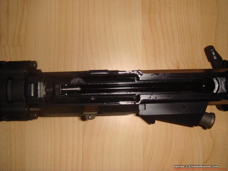

跟住可以試槍啦,....小弟暫時打左大概6隻ghk夾, 用140% recoil spring, semi, short burst, 打到buffer 粒哂都未有jam 彈, 爆飛機既情況.
條bolt 可能都仲係回得太前, 搞到個buffer 撞成咁
 , 不過用到140% recoil, 個個感覺真係好正. 雖然buffer 撞成咁, 但係個buffer retaining pin 都暫時未有問題. p 牌野真係唔錯.

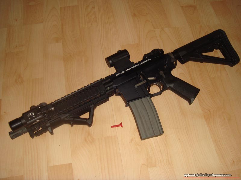

(最後補返支槍既圖.)
