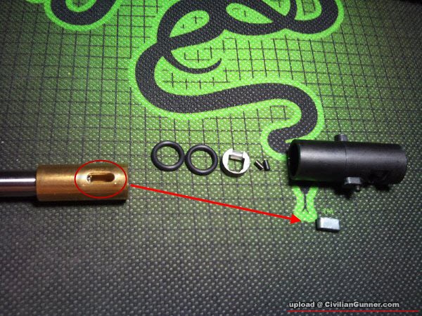

我先提共一個東西給大家參考看看, 我去遙控模型店買日製直升機(HIROBO)油箱內吸油管比較細一包1M左右剪成4mm左右然後將原廠之 hop up皮穿在油管內這樣 hop up 會變粗一點但是集彈性超好,又耐用重點是不用去買又貴又不耐用的原廠 hop up 組了, 用以上的改法hop up要鎖緊(小力的歐)在放鬆約0.25圈左右, 用0.25打比原廠集彈性好非常多, 我改良後一點心得給大家參考
上述之油管約160元長約100公分剪成4mm左右有200多節,
一節用好久目前打了約 over 20.000 BBs 以上還完好如初, 耐用性也比原廠好, 好幾倍!
好用不貴的改良, 給大家參考

師兄,請問應怎樣才可從 Hopup 座拆出此銀色固定部件?謝謝。
30-5-2010 13:16
原帖由 CPK 於 30-5-2010 13:16 發表
用螺絲DUP牙,然後扯出黎
三六轟一轟,敵人企唔穩!
回覆 7# 的帖子
你好!
我是用小螺絲釘, 鎖進去上面的小孔(鎖一邊就可以拉出來了), 然後用手拉螺絲汀的頭, 就拉出來了, 可以先噴一點WD-40 再拿會好拿很多歐!
這是第1次拿出來時候用螺絲釘鎖上再拉, 拿出來以後, 我就用砂輪機(布質砂輪)打磨讓他變小一點, 方便以後換 HOP-UP 用
或是用卡簧鉗也可以,先噴一點 WD-40 在拉!

大大使用兩個o-ring, 有甚麼好處, 提升密氣效能? 這改良方法, 應能提升hopup 的穩定性吧?
回覆 14# 的帖子
其實感覺差不多, 射擊聲音有改變, 主要想減小或是改變 SUPER MAX 音爆聲, M165 聲音比 M150大很多, 穩定性主要由 HOP-UP 狀況跟BB彈好壞來決定, 要用2個 O-RING 吹彈嘴 CU-001 一定要用缺氧膠, 絕對不可以鬆脫歐! 不燃 CU-005 會斷掉,
