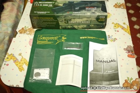

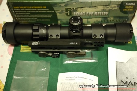

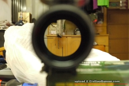

岩岩買左個Leapers 鏡, 當然要報告一下, 睇下e個美國牌子, 中國造的鏡係點的一件事
先post 番d 相先
裝上Larue SPR mount (copy) 個樣

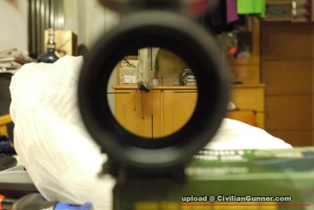

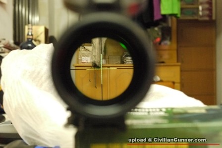

1x

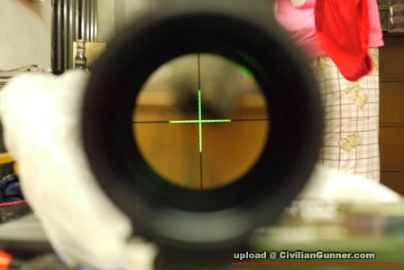

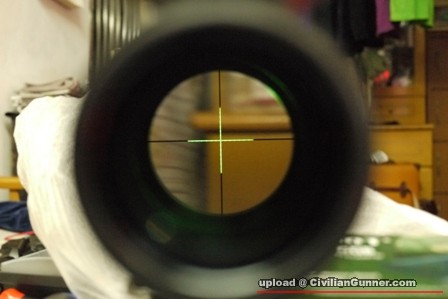

4x
佢個Long Eye Relief (5") 真係幾好, 距離枝鏡幾遠都仲可以睇晒成個image
1x 有魚眼現象, 但係我個人可以接受, 因為用1x o個時你都會both eyes open , 只係睇發左光的reticle, 而唔係scope 入面個image . 所以影響唔大
4x 會有distortion , 原因有C兄話係因為個鏡set 左100yards 為準, 所以太近的target 會有distortion 的問題(本人對光學認識不深, 還望C兄講解下)
以一枝幾舊水的鏡尼講, 有咁的performance 算係咁, 一分錢一分貨的道理永遠不變, 用Schmidt & Bender, Nightforce e 類牌子應該會好很多
P.S. 因為個鏡買個價太平, 搞到我都有晒信心危機, 尼緊係Amazon 訂緊同一枝, 故遲下對一對睇下係唔係堅Leapers

5" EYE RELIEF的確係正
好似幾堅!
我聽日都去入反支先!
btw, more abt parallax setting
我都係明d唔明d咁
http://www.6mmbr.com/parallax.html
有野

其實小弟最怕平鏡個zoom做得唔好
請問樓主師兄有無試過CHECK下佢1X-4X個reticle有無移位?
小弟對呢類鏡一無所知 ,有個夫淺問題  ....
如果我用1X去 zero ,當同4X時洗唔洗再zero過呢??
Thanks

要zero的話...就等於zoom完之後reticle移左位
正正就係大陸copy的致命缺點
原帖由 ayaka 於 1-6-2010 13:59 發表
正正就係大陸copy的致命缺點
leapers claimed to be可以用系真槍的喎,
不過真係要試過先知,但其實都吾會移好多,會吾會察覺吾到?
原帖由 ohnavi 於 1-6-2010 14:09 發表
for真槍的可變倍數鏡我就未用過
不過用過大陸的短身3x-9x鏡...移得幾勁下...50m瞄人, 偏左約3個身位
