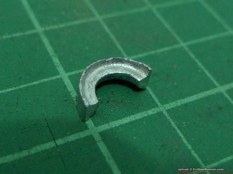

之後跌出JAM了的BB, 和一粒C字形的銀色小零件出來@@

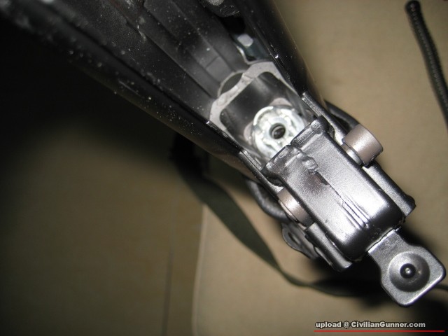

檢查一下BOLT和CHAMBER...原來一邊HOP座斷了...
小弟5月31日買回來...只打左2X匣左右
HOP座就死了....推彈咀這個膠製品反而未斷= =
斷了推彈咀也可以打空槍爽下...斷HOP座就不敢再打了

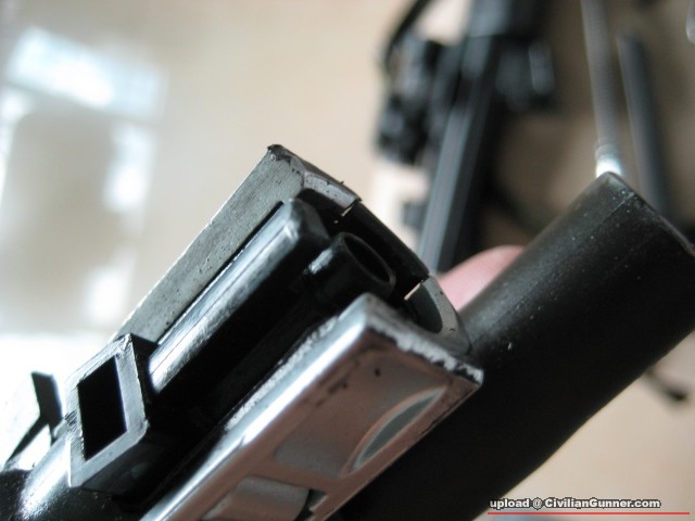

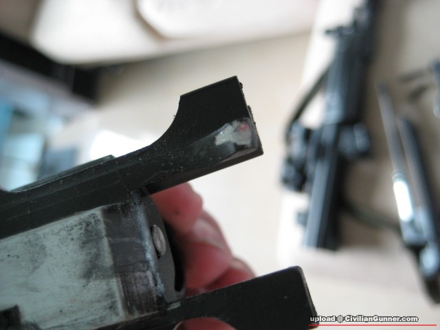

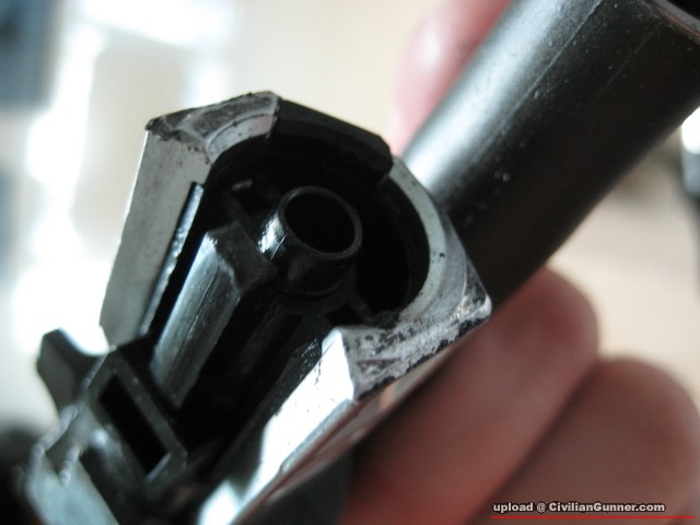

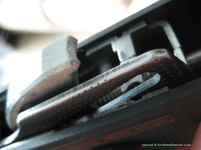

下面是兩張損壞圖片
一看就是左邊的HOP座斷了上彈的部分
檢查一下斷出來的銀色部分...原來薄得過份
斷開的邊緣大約只有0.5mm的厚度
理論上HOP座被外面的零件逼住, 不會向外折斷的
應該是這個厚度捱不了撞擊所致的....

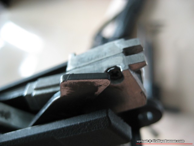

HOP座斷了...HOP膠移位...

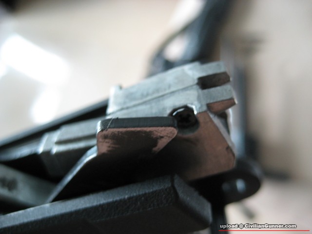

斷開的邊緣薄得很....

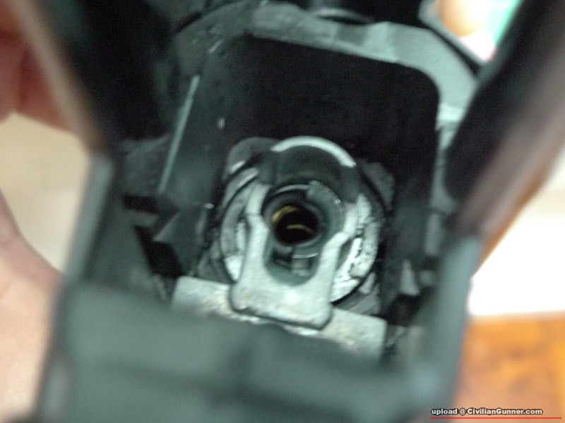

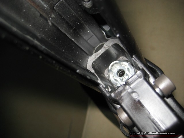

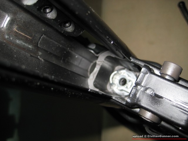

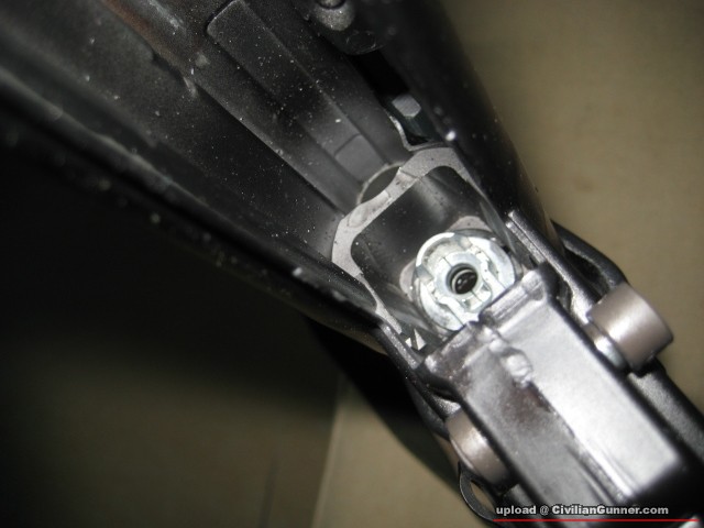

我啱啱實戰返嚟,打咗三十幾匣,幾乎冇咩點蝕喎?
hop up座完好無缺...........
飛機腳只係少少圓...........
其他主要磨擦部份..........由於我一早已經磨滑同加油,可以話冇蝕過..........
戰後報告:換咗KM管打土瓜灣場可以由頭打到尾大約三十米直飛,全原裝0.2珠冷氣場測出1.3-1.4J左右,冇小便彈出現.....
