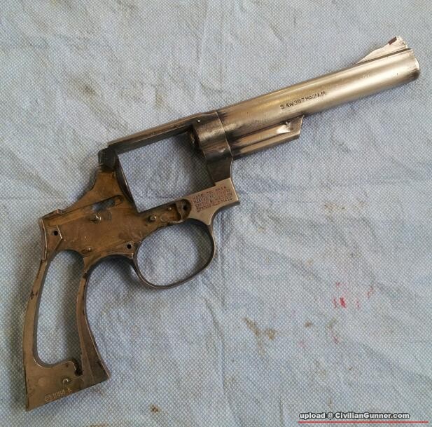

搞開左輪。。。係墳場揾到枝N年前友人棄掉比咗小弟做零件既“超級爛blue爛件爛殼甩皮甩骨)kokusai S&W M19 6"cap gun.....!
越爛既槍就越想救。。。

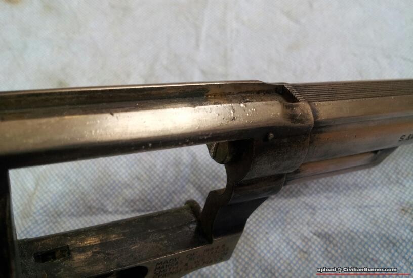

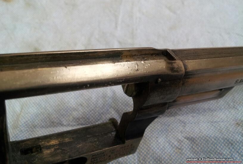

其實呢個post係想同大家研究同分享吓“鉗工“既心得
大家見到好似撲起既電鍍其實唔係脫落。。。相反係咬得好死。。。層電鍍勁硬。。。粒粒我肯定係當年生產時留低

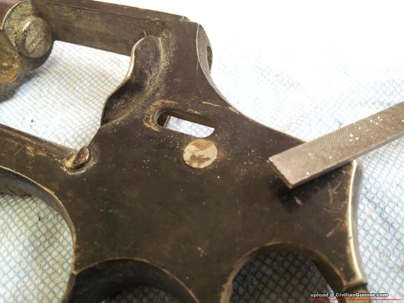

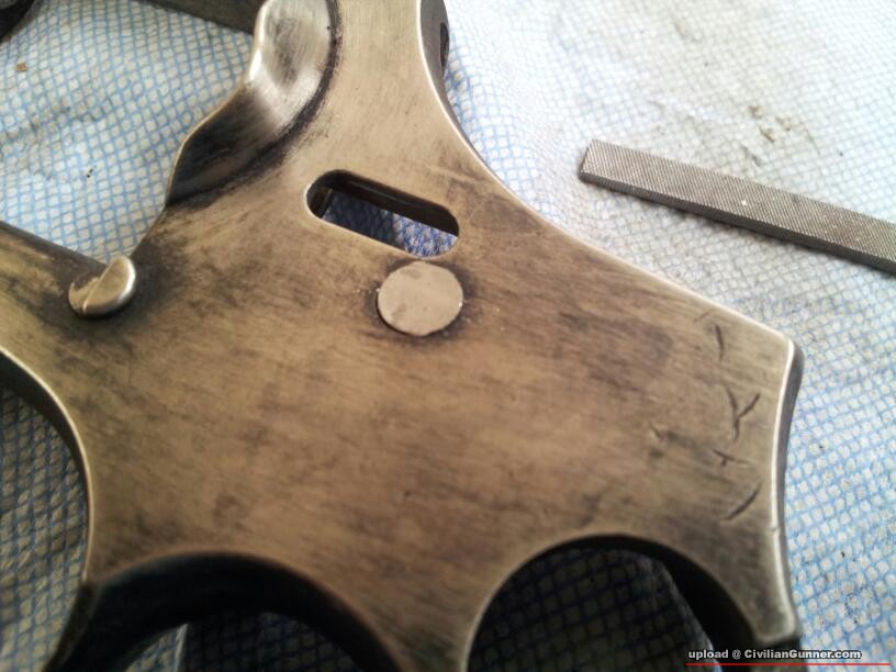

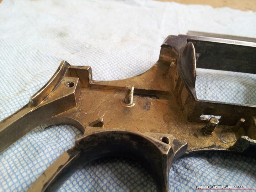

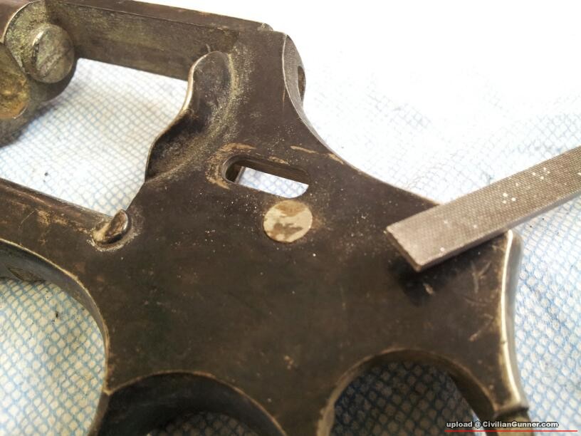

要整要救。。。就要先評估吓個結果!
1。由於之前朋友棄掉既M19槍身鎚仔位主軸斷左
2。係槍身m個㝫。。。dup牙修螺絲。。。代替主軸。。。搞好會再套上黃銅絲筒作fit住
3。係背部用銼刀執走螺絲頭
2-8-2013 00:12
2-8-2013 00:12
2-8-2013 00:12

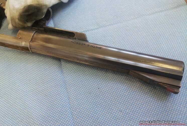

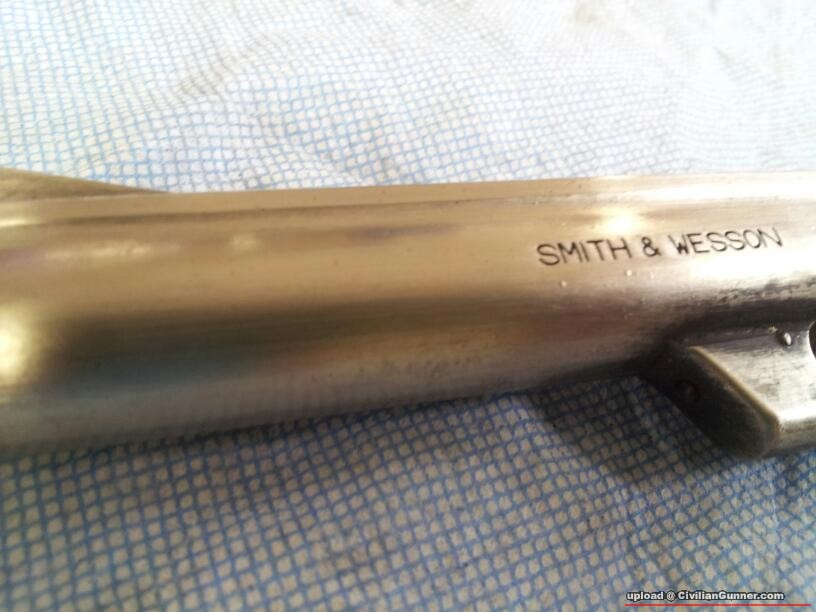

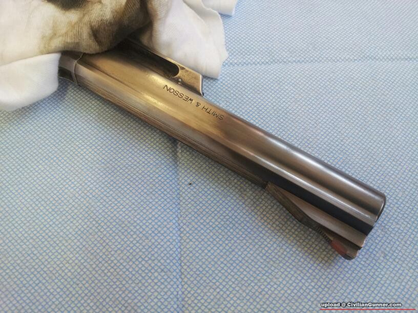

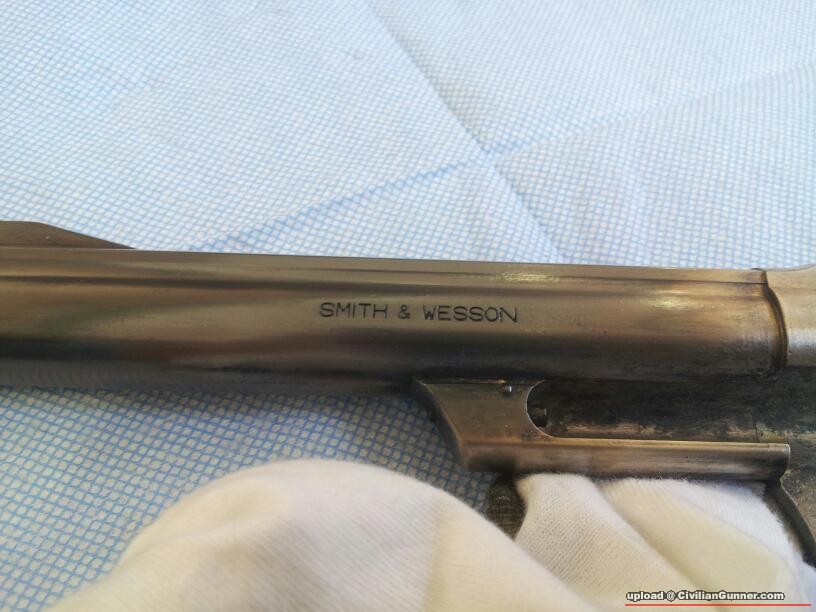

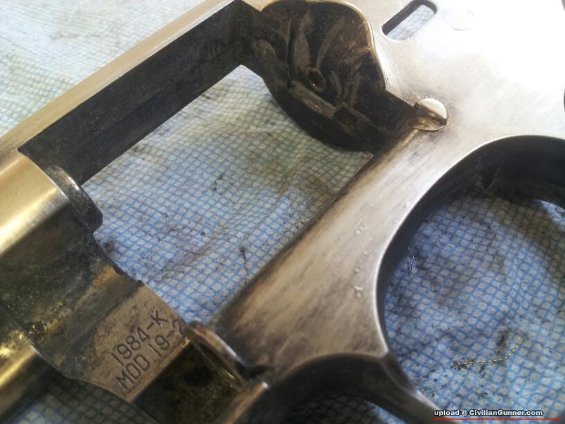

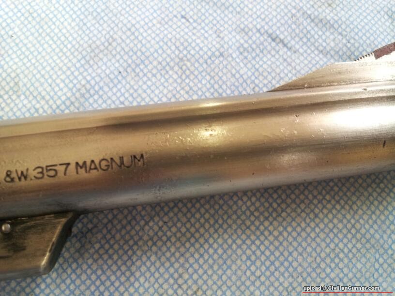

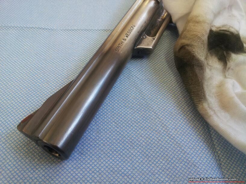

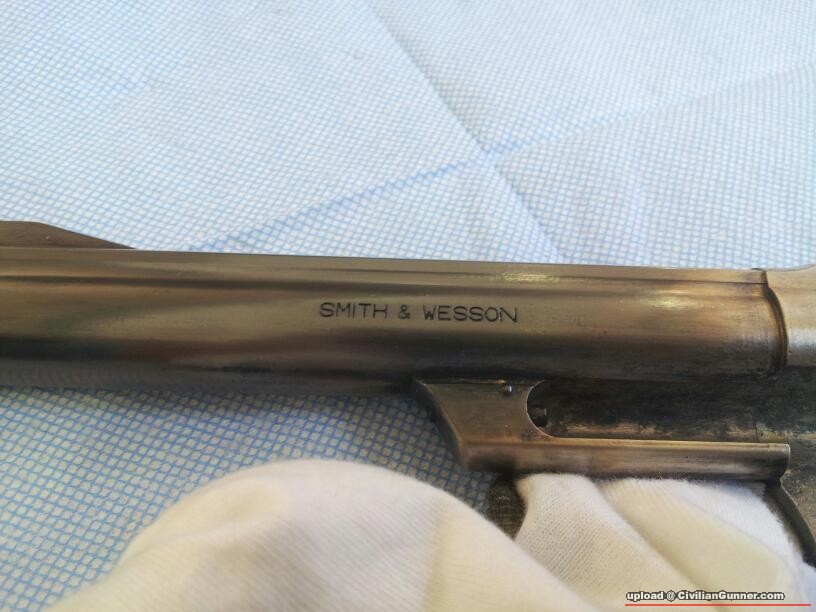

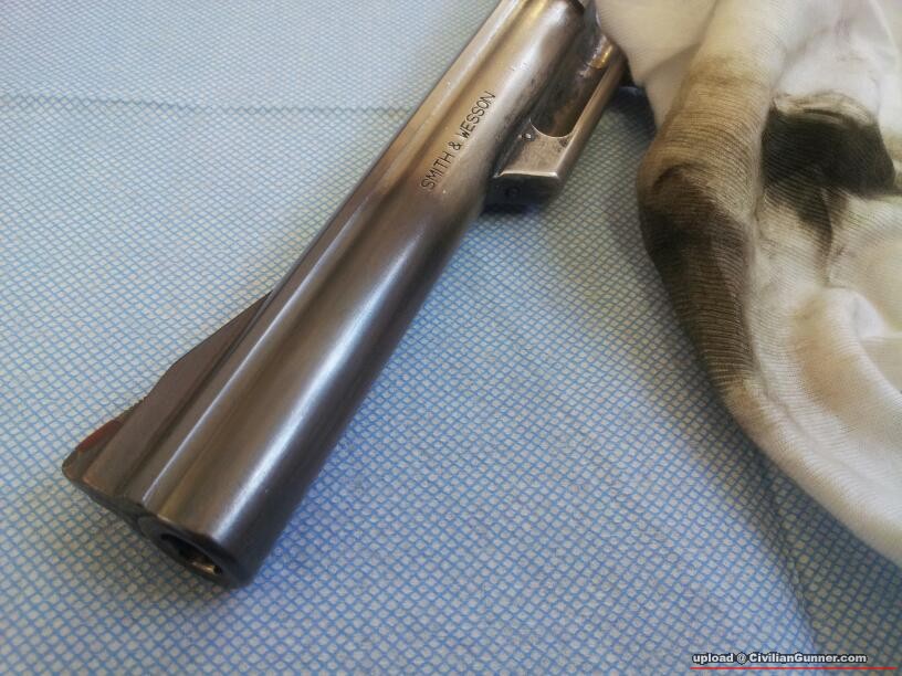

用槍管試吓blue唔blue到先。。。。唔得就搞全銀色
結果用“神仙水“都ok

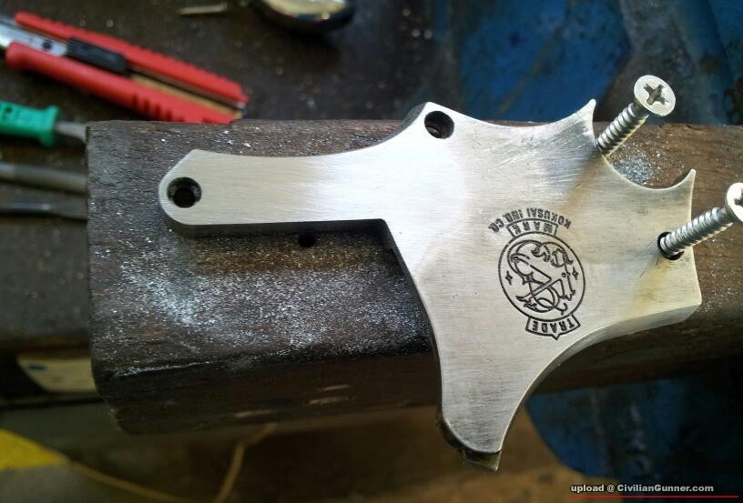

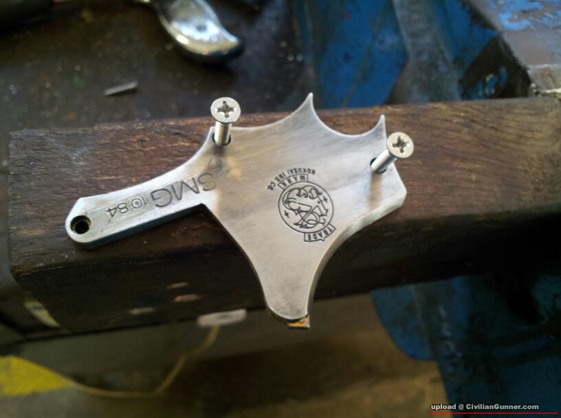

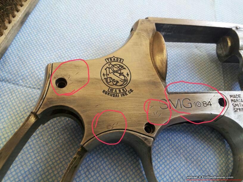

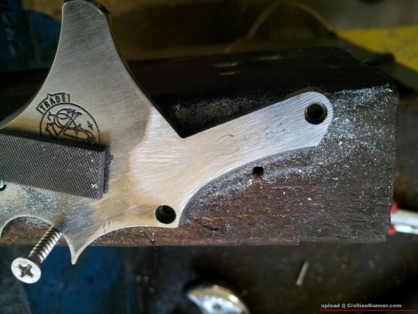

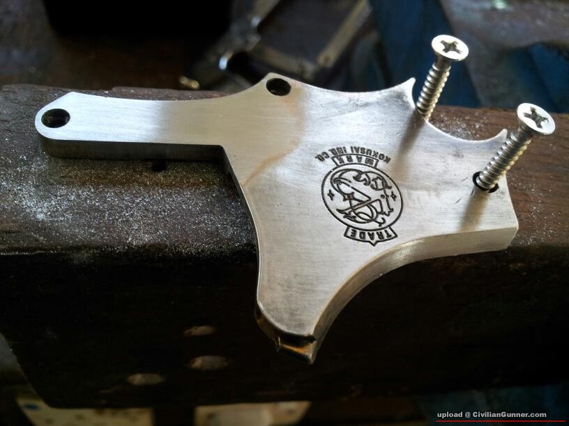

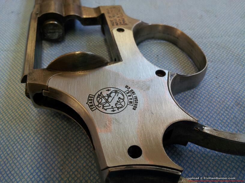

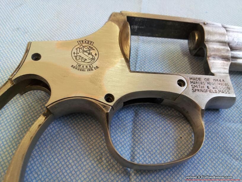

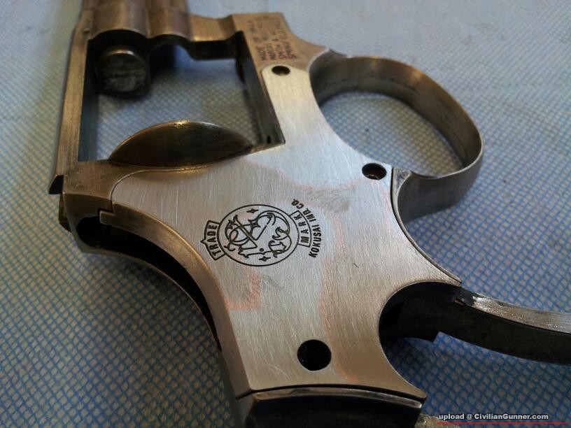

鉗工好玩之處係可以由無變有。。。又可以由有變無

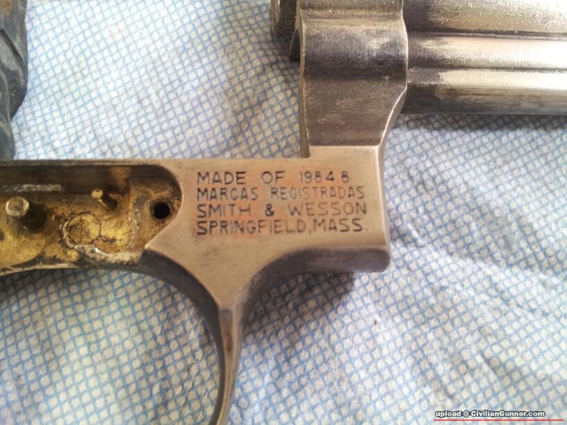

成枝野最頂唔順就係零件蓋既大“SMG"年份刻印
剷走左字大家會見到三種色。。。原色(本身物料)。。。銅色為電鍍第一層。。。面層為第二層。。。至於第三層金色。。。早已被前槍主去掉
除左刻印。。。。紅圈内亦有螺絲批留下既傷痕
