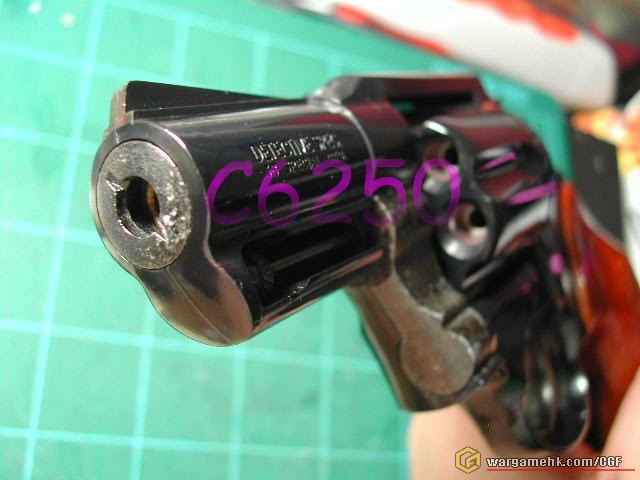

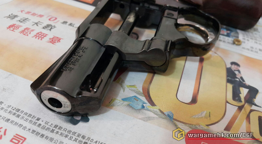

回覆 126# 的帖子
請教c6250師兄。。。小弟枝鐵黑色版本DS。。。 槍管前端。。。是没有用工具的兩條坑。。。你嗰枝鐵黑色版本 。。。是否跟我的一樣?
[ 本帖最後由 Tango1997 於 28-5-2017 10:57 編輯 ]
共 1 個讚好! TOP
原帖由 Tango1997 於 28-5-2017 10:54 發表
265463
265464
银色和黑鉄色版本是沒有那條坑的。

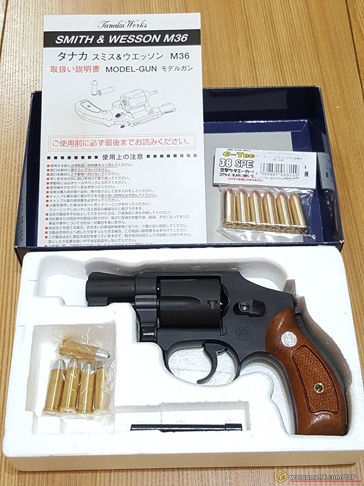

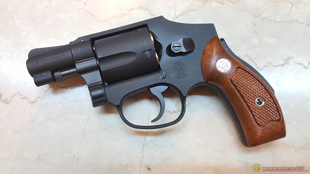

分享一下田中M40模型槍
