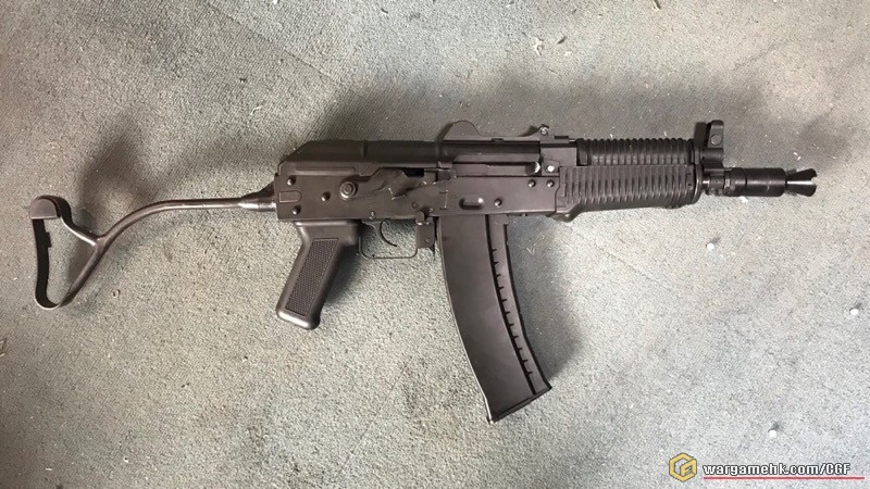

有冇買了呢枝長管版GBB的師兄發覺枝槍打得多,槍管有搖頭的情況?
[ 本帖最後由 c6250 於 22-7-2018 23:32 編輯 ]
報個到先;
AK GBB新手.

比我從新揀過,我要co2匣好過.
跟足之前師兄教落,全枝爆一次,換下hop up膠,再從組,小改下造形,試打左十多匣尙算理想,
下一個目標係希望能做到保持全行程而提速.
31-7-2018 14:31

回覆 188# 的帖子
師兄個尾托係邊搵返黎??直上嗎?

回覆 190# 的帖子
個托好耐以前二手收下,只小修直上.
原帖由 0050100 於 31-7-2018 14:31 發表
換左個尾托,的確是'耳目一新'. Thx for sharing.
