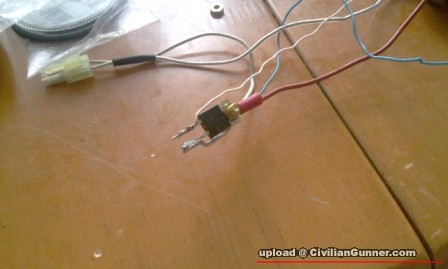

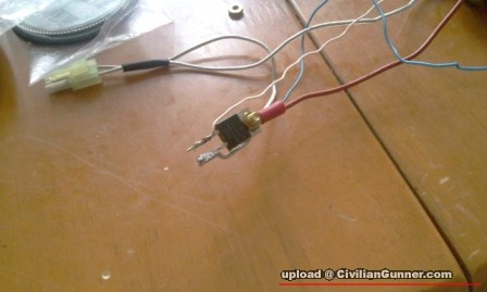

擊穿左粒fet
但唔緊要,唔阻我羅摩打數據
先計齒輪比

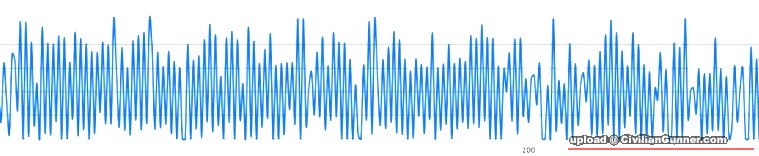

摩打轉18圈會開一槍
淨係摩打的話,個數據好clear

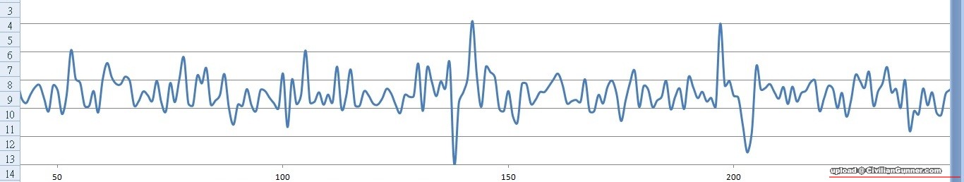

摩打上波箱後...

原帖由 ohmydie 於 11-5-2013 13:32 發表
擊穿左粒fet
191066
但唔緊要,唔阻我羅摩打數據
先計齒輪比
摩打轉18圈會開一槍
淨係摩打的話,個數據好clear
191067
摩打上波箱後...
191068
真係唔知你想點......
你要用程式去修正雜訊
原帖由 tango1997 於 11/5/2013 15:04 發表
你要用程式去修正雜訊
http://tw.myblog.yahoo.com/sn903209ss/article?mid=28&sc=1
的確有方法修正的

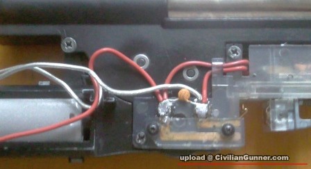

技術問題,燒左好多粒fet,所以暫時放低左
不過有d新野比大家睇
如果大家想救個電閘,又唔想落fet咁煩
可以嚮電閘兩邊接一個1KV電容
用黎做緩衝

摩打上波箱後...
191068
真係唔知你想點......
當摩打三葉片轉頻時 , 剛好係拉天梯受壓負擔時 , 就會異常
如果你數到三葉片轉頻次數 , 再用次數既 90% 做開關周期 (因有一成為摩打 Cut 電 + 餘力遲滯)
或者你直情數單發勾活動次數做計算 , 甘會黎得簡單
至於電子煞停 , 我就覺得唔重要 , 因為對摩打負擔甚巨 , PTW 就係其中例子
我寧願你以唔同電壓控制提早 cut 電時間
