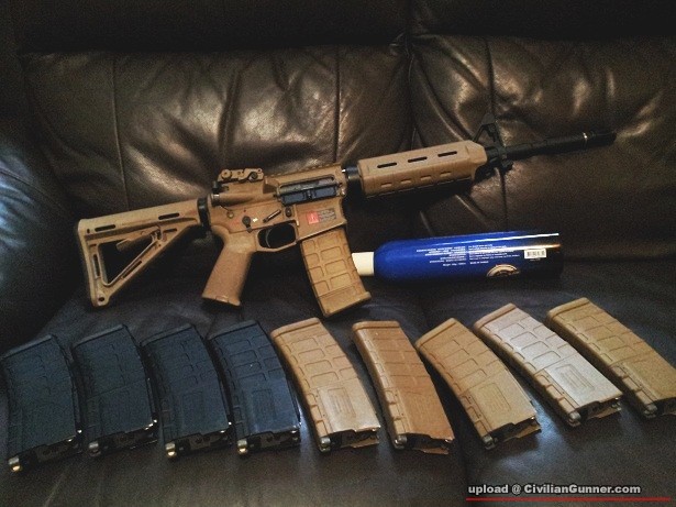

星期天打風無所事事, 就係屋企試了3把 M4 GBB, 全用GP mxgpul匣
測試一: P記自組M4, P記鋼bolt, GP 飛機
打了6匣開始有碎彈, 但唔理繼續操佢10匣
測試二: KA 自組M4, GP Bolt, 能量飛機
打了2匣hopup膠出事, 拆槍換膠再試, 再打了8匣左右開始有小便彈, hammer彈弓blow唔起...
測試三: GP Mxgpul, 不知名輕量快bolt(屋企太多bolt唔記得了), 飛機係膠身金屬咀
打了8匣左右, jam 彈
測試後感:
P記果把運作暢順最扎實, 因用全綱料對佢有期望有信心所以有碎彈都繼續。
GP mxgpul 感覺最爽, blowback實在,之後打開check件發覺頂buffer粒的爛左。
最後KA後坐力最強, 試完check槍發覺震到好多野鬆左, 應該係自己無裝好。
GP Mxgpul匣性能唔錯, 全部都比我整過防漏(中身位),
呢次測試完令我更加肯定如果d匣唔用要入少許氣先好收埋, 因其中兩隻匣就係無儲氣, 拎番出黎再用時入氣咀少漏氣。
其實之後每把槍整理後再試, 但用burst方式, 每把都運作正常
所以落場最好都係唔好成日狂full

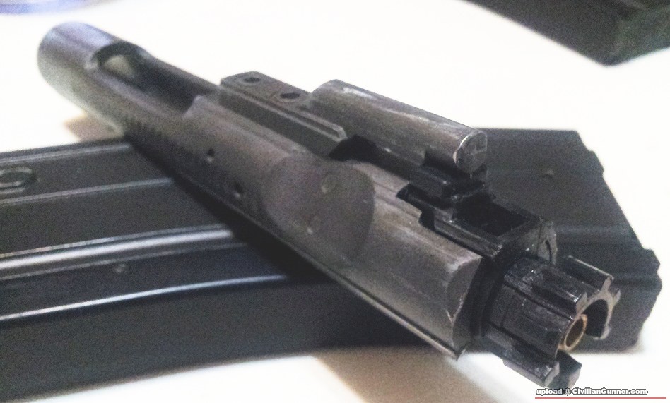

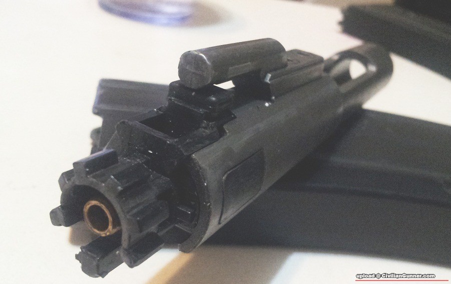

唔知有無師兄認得出呢set Bolt及飛機係咩牌子呢
我擺落GP mxgpul度十分好打,
個飛機係黑色膠身, 金色金屬咀
回覆 28# 的帖子
條bolt 好鬼似KA o咼
飛機似AABB, 但個咀會係鋁的..又唔係5Ku
