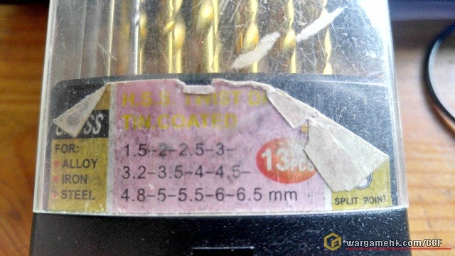

螺絲口徑跟孔徑大小的關係是有國際標準的,比如 M4 的機牙螺絲應該開 3.6mm 的孔;M3 的機牙螺絲應該開 2.5mm 的孔。
螺絲牙距也是有國際標準的,主要分粗幼牙,我們只要最常用的就可以,比如 M4 螺絲常用是 0.7mm 牙距。
這方面資料上網並不難尋。
http://www.shender4.com/metric_thread_chart.htm

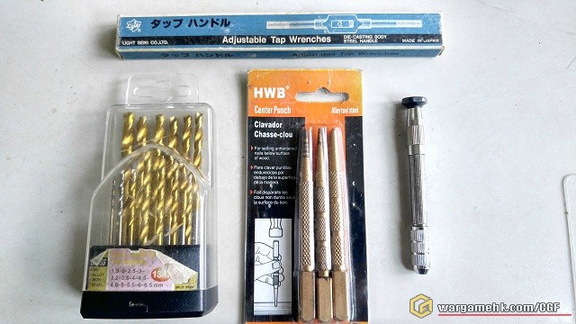

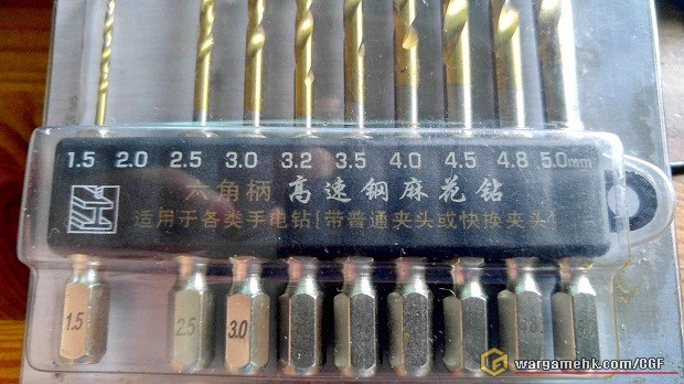

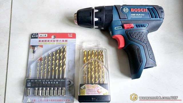

螺絲孔有 0.1mm 公差是容許的,鑽 3.5mm 的孔去開 M4 螺紋是無問題的,所以市面一般裝鑽咀以最常用的口徑配搭來賣,如圖:
盡管鑽咀有套裝賣,其實也可以去金舖一枝枝買,一般細口徑價錢約 $3~$7 視乎品質及產地。
單枝買最好買英國的或者跟老闆講要靚的,免得快蝕或易斷。

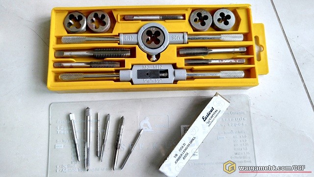

"牙 dup"(這是廣東話)英文是 drill tap,所以開牙(攻牙)正確說法是 tap 牙而不是 "dup 牙"。
"牙 dup"一樣可以去金舖單枝買,說明買的口徑(M-幾多號)就得,買套裝亦得

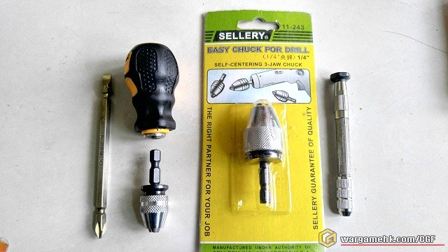

"牙 dup"跟鑽孔相同,可以手動(用手柄)也可以電動(用電鑽),如果手動就要枝手柄配合來用
這是工具一覽,視加工方式決定買哪些,所有的都可散買,未必要套裝。

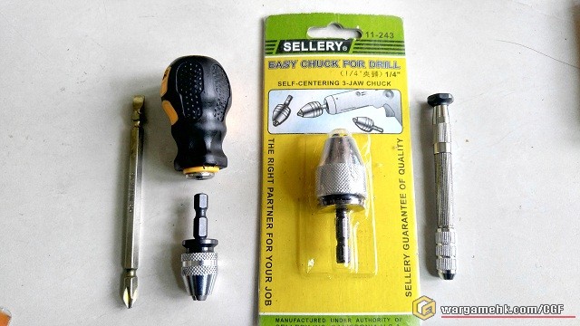

要手鑽大孔又無電鑽可以加個 chuck 頭套入螺絲批手柄來鑽。

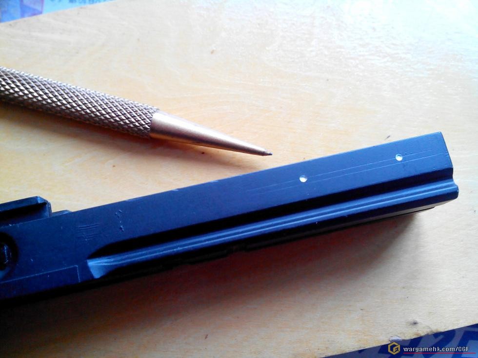

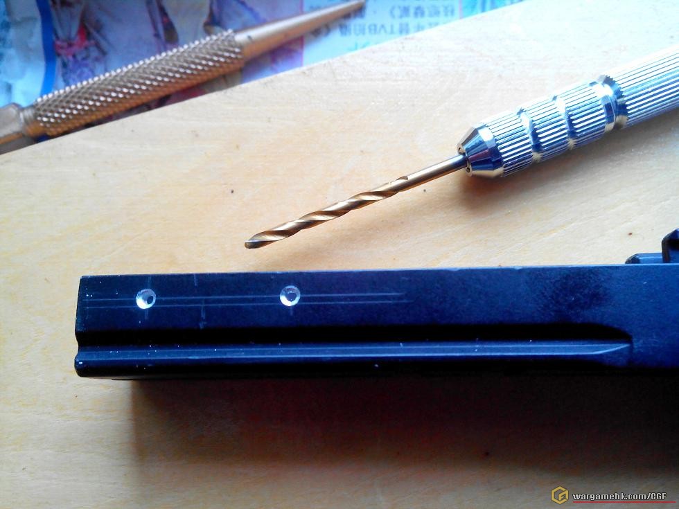

開牙前第一件事是劃十字,然後打賓子(centre punch),作用是幫鑽咀定位
再用幼鑽開些少圓點,確保正確無誤才開始鑽,從前我無電鑽都是手鑽,手鑽要由細孔鑽起,一級級鑽大,慢就是慢,一樣掂

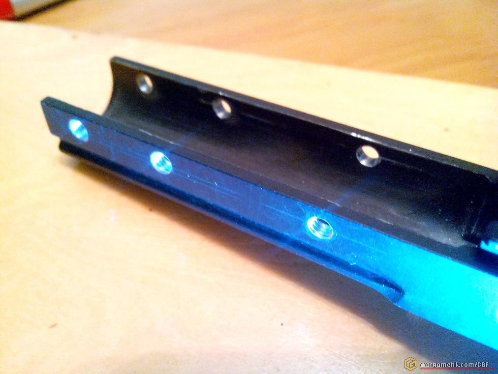

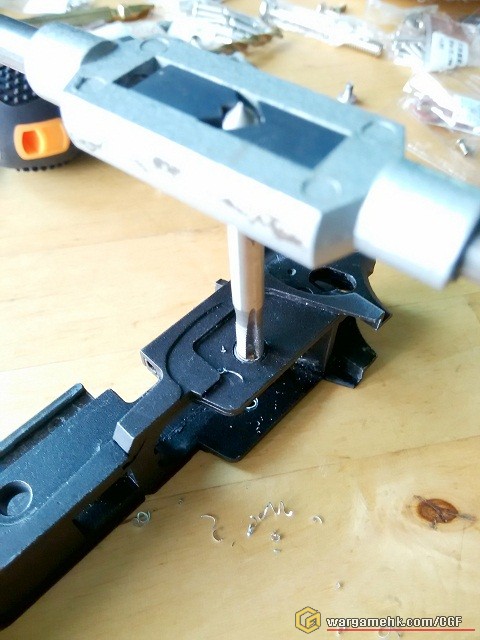

鑽完孔就可以用"牙 dup"開牙,開完用粒螺絲試牙便大功完成
