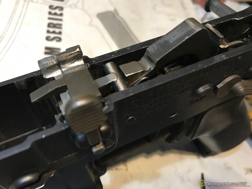

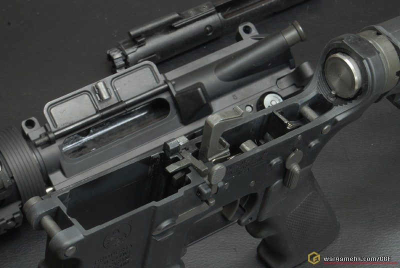

分享一下我自己的火控改動,繼續沿用WA糸統,唔計外表,最好用的匣都是原裝WA及GP當然也要配合修匣溜.

師兄改造慨念同我諗一樣 好手工 支撞針同鎚加件係焊落去?改完效果比原來分別如何
