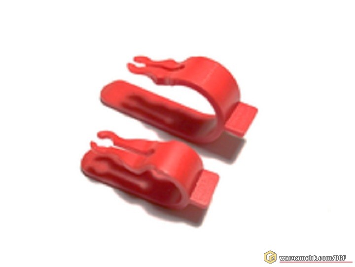

謝謝C兄的好意. 個波箱最麻煩係在裝合時,沒有適合工具來固定內部防逆齒輪,扳機和天梯.
所以在合上波箱的時候,上述部件,只要輕微觸動.都會被彈弓頂甩.
下圖是我正在找尋或其他類似的工具.

用這種小工具定位小弟十多二十年前已經使用,而且是自製完全免費,材料是別人做完冷氣工程的冷氣槽外殼鐵皮,垃圾站執費用全免,執一片可以做幾百套,然後用鐵皮剪和用鉗仔屈好,當然外觀冇咁靚仔啦,亦有其他師兄用粗鐵線做,各師各法,至於彈弓翹起引致天梯和汽缸離槽的問題,我一般是在波箱殼近氣缸位置的天梯坑鑽兩個1mm的孔(自己波箱唔介意亦不影響結構),然後用幼鐵線勒實彈弓(尤其是大力的彈弓),合起波箱之後剪單邊拉走,加上兩件定位夾,真係單手都合到波箱(吹大小小)

用這種小工具定位小弟十多二十年前已經使用,而且是自製完全免費,材料是別人做完冷氣工程的冷氣槽外殼鐵皮,垃圾站執費用全免,執一片可以做幾百套,然後用鐵皮剪和用鉗仔屈好,當然外觀冇咁靚仔啦,亦有其他師兄用 ...
謝謝C兄分享,十分有智慧的裝合波箱方法.
