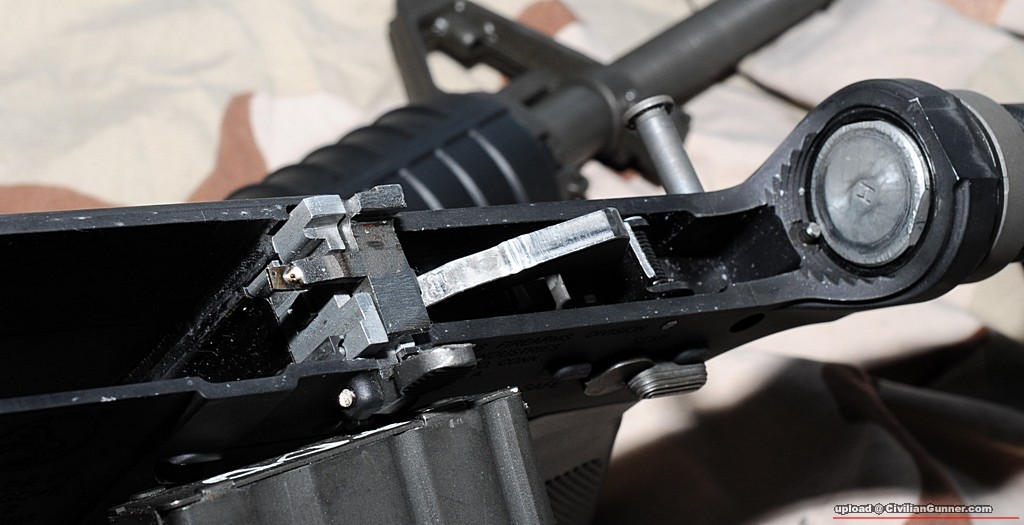

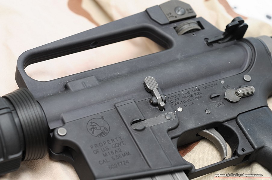

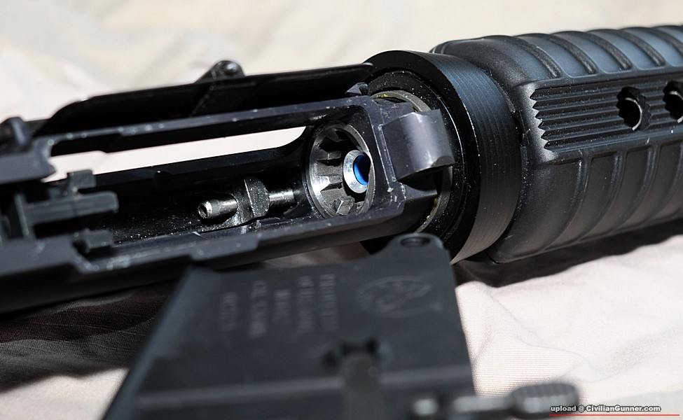

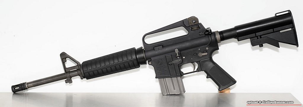

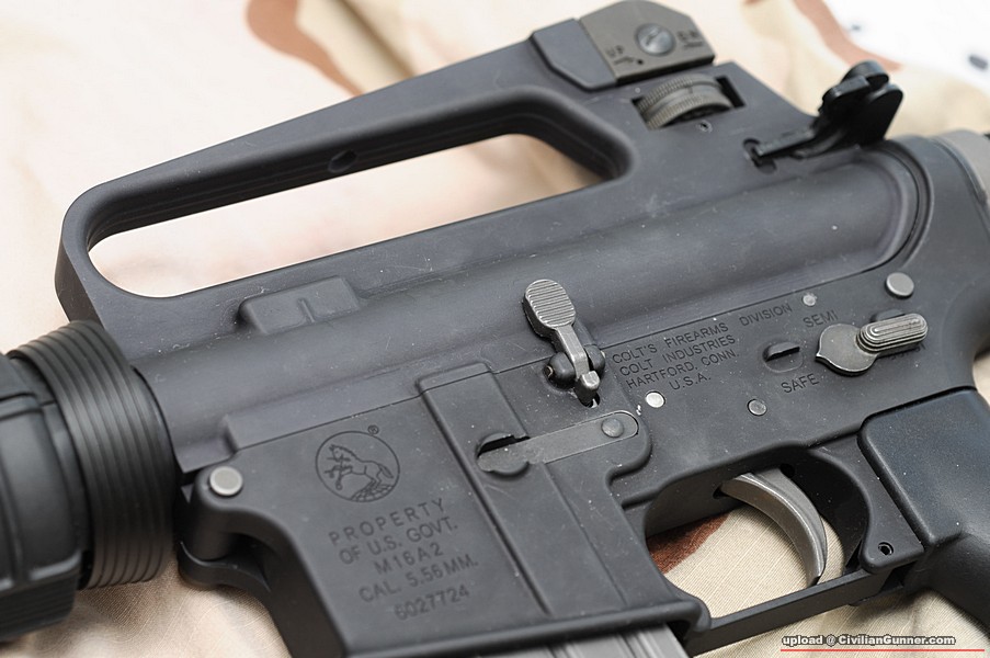

集件多月,心癢,時機成熟下,終在昨天組成了.
在裝組時亦踫上組件公差而產生的問題,
如槍機反彈,bolt lock不順,槍機身與飛機組及槍身不協調等.
但因已有多次組裝該類型氣動模型槍的經驗,
基本上會發生的問題都在掌握之內.全都解決了.
而最為人懊惱的hop up組,這次亦是採用由自家改良的電槍管hop up組.
其實自組槍在我而言原來就是可無聲無色地把一支槍分散時間地帶回家,
當然亦有砌槍經驗的累積.
[ 本帖最後由 0050100 於 7-11-2010 13:54 編輯 ]

個hammer....做咩....

回覆35#
個hammer....做咩.... [/quote]
你可能係想指個bolt catch做咩?
個散件bolt catch因公差未及完善,而我自輕改了.
外觀暫異樣,待日後細汁.
