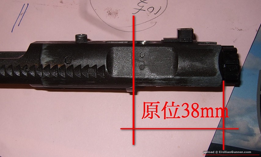

件白尼龍係唔關事的,是因我要用wa管裝落we而製成的,
可能we匣與飛機做得太密氣了.謝師兄意見,現参考TM手槍飛機.
25/5 成功解決小便彈了,原來真的是氣泵效應而使小便彈.
解決方法就是更換比原裝拉飛機 ...
請問飛機彈弓是去軍軍軍配嗎?
回覆 31# 的帖子
唔係.
醒你,廣東道,力高,0.3x4mm不�袗�線。
三軍都有既~10蚊
原帖由 0050100 於 4-6-2011 20:38 發表
唔係.
感謝師兄@@/

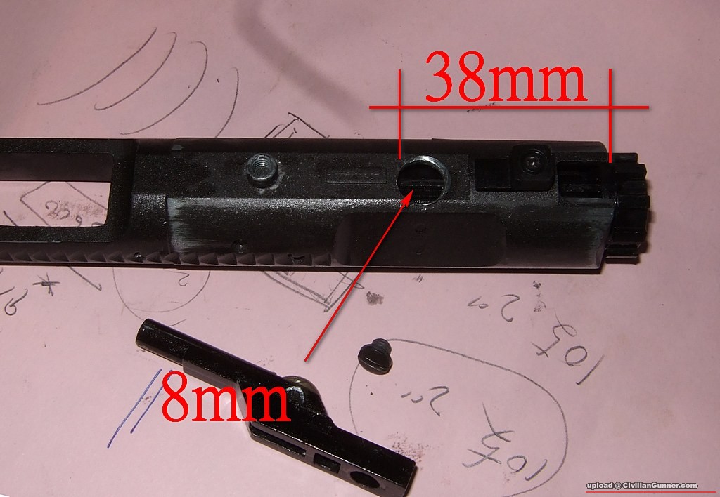

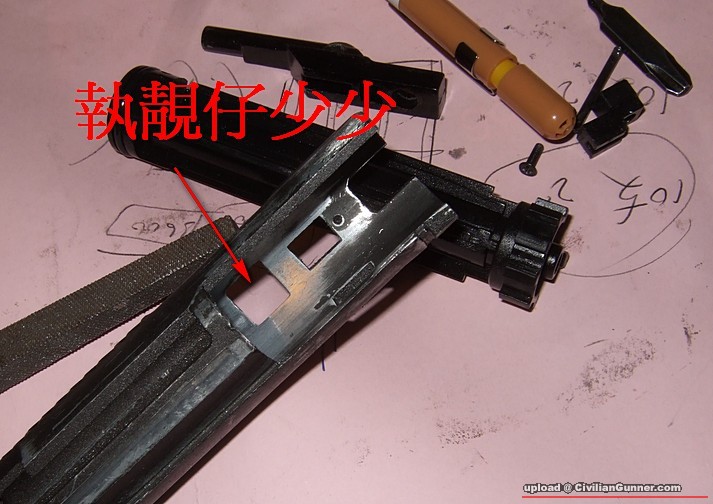

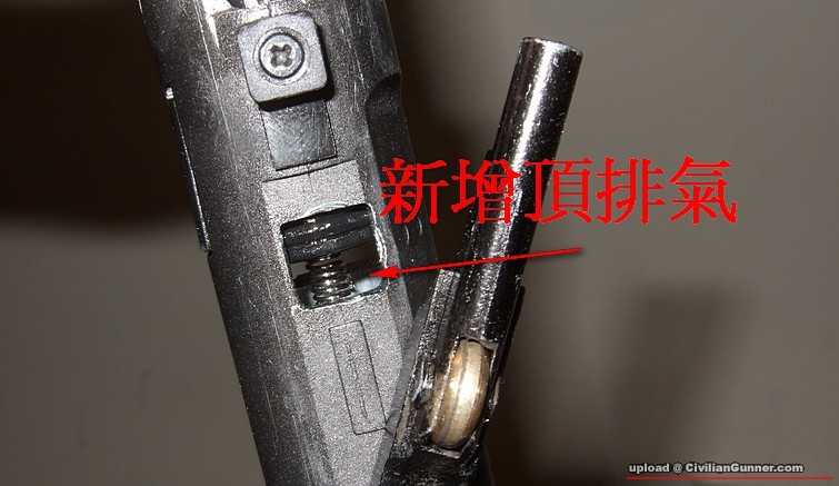

完全成功,連射已沒小便彈沒溜彈了.(亦已再經30匣測試,一粒小便彈或溜彈也沒了)
減少了一點後作力!(亦可能是心理感覺),只須輕調hop up0.2珠也直飛.
完全確定是氣泵效應 + 排氣量不足所致.
只須再改善排氣,加鑽8mm圓窿即可,而不須作草泥改動(左ZIP右ZIP).及更換特種hop up膠.

原帖由 DENON 於 11-6-2011 01:48 發表
其實改用細0.05mm外徑既o-ring都有相同效果
但按個人推論應只可打高調壓hop up.並連射唔一定穩定.
只跟我換彈弓後飛機反應同樣,未有解決排氣不足而反沖問題.
試吓鑽窿啦,細細地6mm都有反應啦,反正根本唔影響支bolt與其它.
原帖由 0050100 於 12-6-2011 10:27 發表
有無試過減短撞針排氣時間?連射時出白煙既機會都小D
原帖由 DENON 於 12-6-2011 13:43 發表
我已改曬匣,再keep叉半匣氣尼打都已經幾OK.
而你個方法等我想想對OB16可唔可行先.
