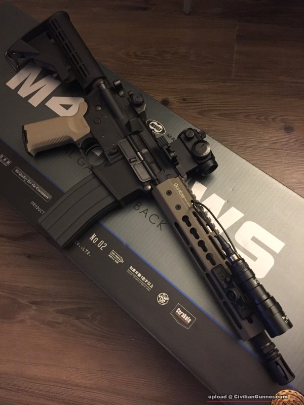

平價SETTING, 請勿見怪。
ANGRY槍SET分拆槍管比想像中好用, 上BARREL NUT都唔駛用SPEAR ARM個圈仔, 好實淨!
宜家差個STOCK,CHING們歡迎比D意見~

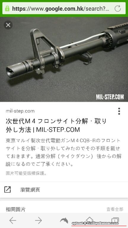

各位師兄。如換魚骨後外管加固杆就不能裝上。有否解決方法?還是不上也可?
