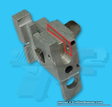

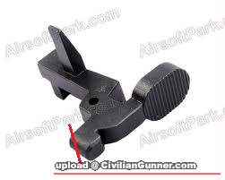

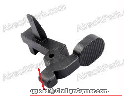

講起執Bolt lock, 小弟都有條屎橋, 但要睇睇支槍咩程況先啱用,只當參考唔好揾我
就係執bolt stop座&匣頂杆
Bolt lock運作係因彈匣冇bb彈, 匣頂杆會彈起頂起bolt stop掣而Bolt lock,
但到冇彈時, 個bolt stop會好似右圖咁比匣頂杆頂住撬起去右邊,
咁樣係會令個bolt stop升降唔順, 所以要適量打磨bolt stop座內則(紅色地方)令佢有多啲位唔會被夾實,
搞完就會發現bolt stop升降順好多
最後係彈匣頂杆痴膠片, 令佢厚左有利頂起bolt stop到最盡
另外因bolt stop同bolt底L角接觸面少,Bolt lock就會好快收檔,
如果發現係咁可以磨一磨bolt stop底, 令佢上升角度再多啲接觸面多了就得左,
但唔好磨太多, 磨得多個bolt stop上升太多會刮到飛機底口
以上都搞好, 應該係WA系統最盡增加Bolt lock穩定&耐用度,
因個設計靠2,3mm L角定後始終麻麻
[ 本帖最後由 gainax 於 19-3-2013 19:52 編輯 ]

其實唔磨個L位都會刮到
下邊係撞到bolt lock
上面係撞到隻匣推彈條野
[ 本帖最後由 ~~方~~ 於 19-3-2013 20:01 編輯 ]
