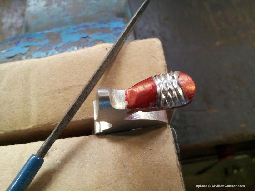

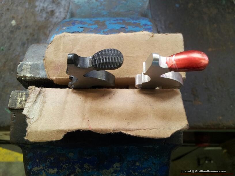

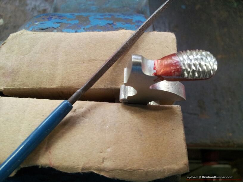

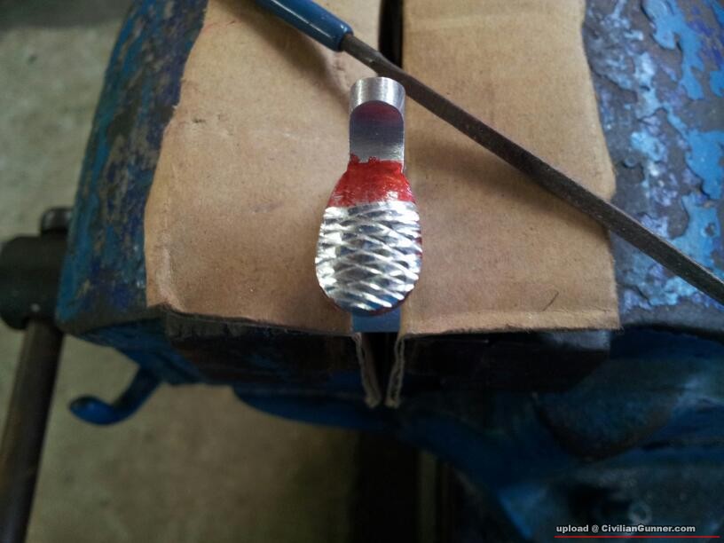

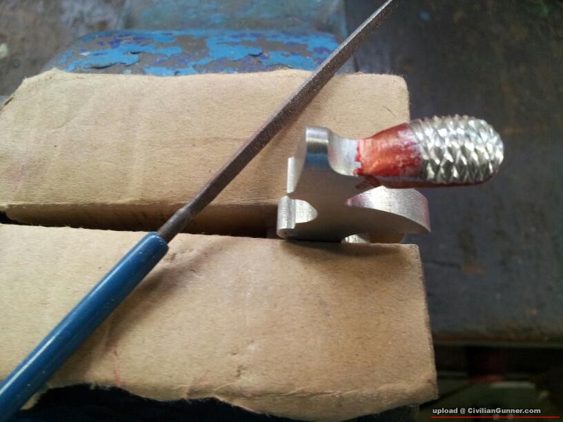

開始小弟認為係最難既部份。。。防滑紋
1。用小三角銼刀平均用走手方法落刀
2。暫時效果圖
24-7-2013 13:04
24-7-2013 13:04
24-7-2013 13:04
24-7-2013 13:04

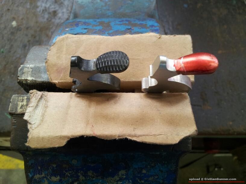

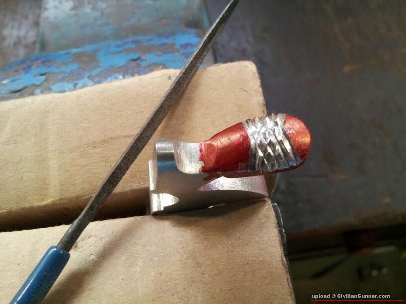

開始小弟認為係最難既部份。。。防滑紋
1。用小三角銼刀平均用走手方法落刀
2。暫時效果圖
24-7-2013 13:04
24-7-2013 13:04
24-7-2013 13:04
24-7-2013 13:04
原帖由 tango1997 於 24-7-2013 13:04 發表
開始小弟認為係最難既部份。。。防滑紋
1。用小三角銼刀平均用走手方法落刀
2。暫時效果圖
人手銼到咁...
BTW, 差唔多完成咁啦喎~
good looking skid resitant checkering on hammer!
are u going to have a steel insert piece on the impact area because of aluminum ? pls advise. thx.
原帖由 faihk 於 24-7-2013 13:09 發表
人手銼到咁...
BTW, 差唔多完成咁啦喎~
鑽木取火。。。以前無機器D前輩都係咁整
原帖由 kirk123 於 24-7-2013 13:50 發表
Thank you sir
其實可以hammer打撞針位m個盲窿。。。再dup牙加炭鋼螺絲補強。。。以前曾經做過幾枝既小手術。。。係可行的
原帖由 tango1997 於 24-7-2013 15:54 發表
Thank you sir
Thx for your response & have a good working day! :-)
