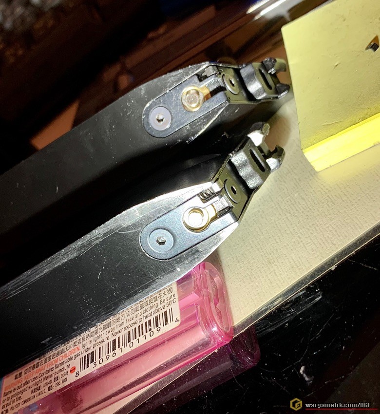

反正匣平,整多個6.5窿,爽曬
1-11-2020 01:05
共 1 個讚好! TOP
原帖由 0050100 於 1-11-2020 01:05 發表
反正匣平,整多個6.5窿,爽曬
真鎗係咁?定單純方便上彈?

自加的,因原廠金屬lip及求方便加彈.

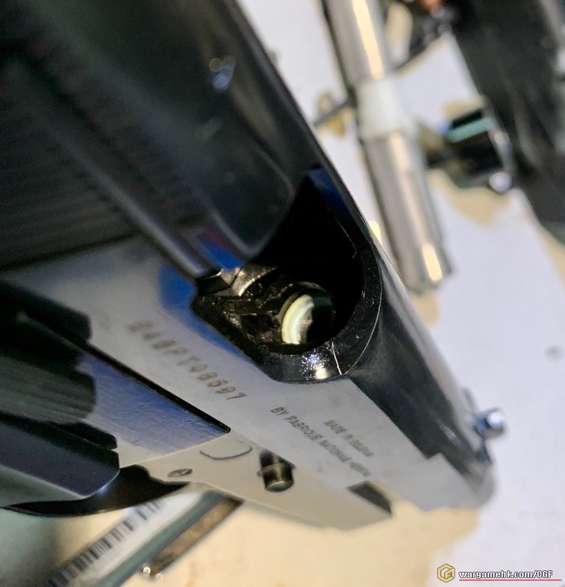

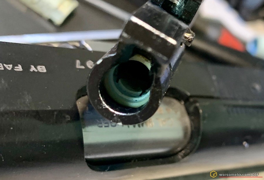

多口提一提,枝野Hammer down 左就唔好插匣,我知枝野基本長預起錘,但冇氣就可Hammer down啦!退左匣就起返錘先再插匣啦!

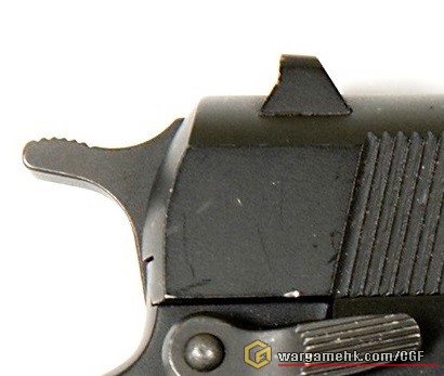

Hammer down  意思即係「未拉撞鎚」(如圖)。

是不是因為 hammer down 時插匣會漏氣? 這枝可不可以撞鎚半開? 半開時插匣可以嗎?
原帖由 0050100 於 1-11-2020 21:48 發表
回覆 56# 的帖子

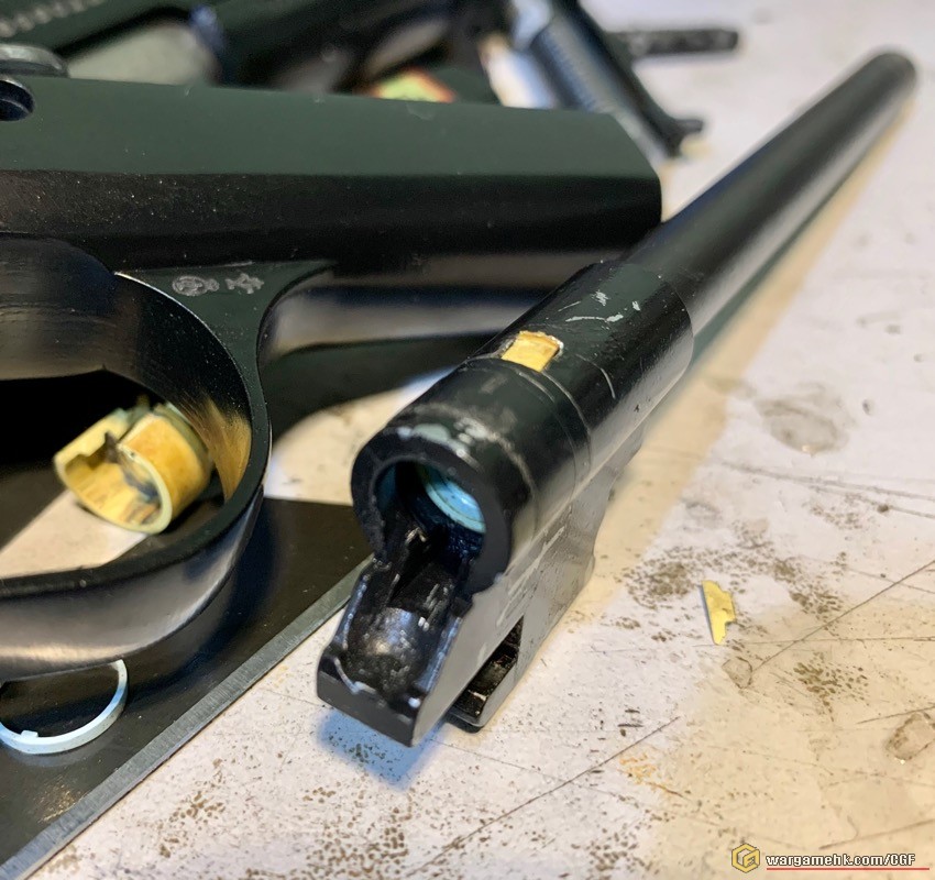

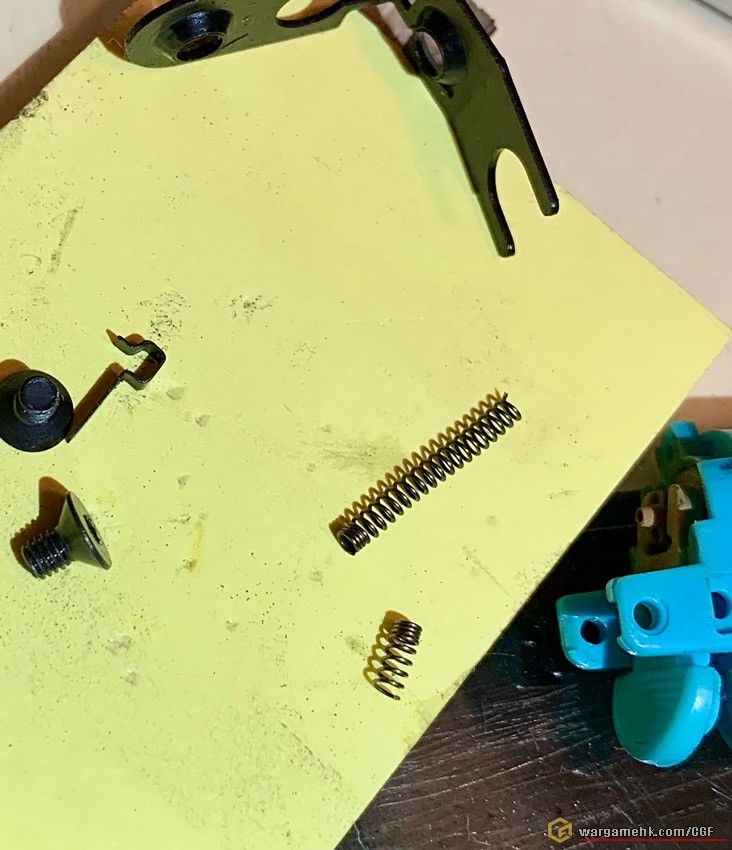

唔係,我覺得枝野冇升撞針設計,枝fire-pin係條彈弓,升多幾野就歪.跟住可以想象下.
我又多口了……
如果發覺隻匣出氣力弱左,咁應該查一查件幫做延氣的彈皇片.幸戒煙後留有些火機。

係o米類似以前hi-cap改左長撞針,hammer down時撞針縮唔晒阻礙入匣o既情況?
原帖由 0050100 於 3-11-2020 01:01 發表
