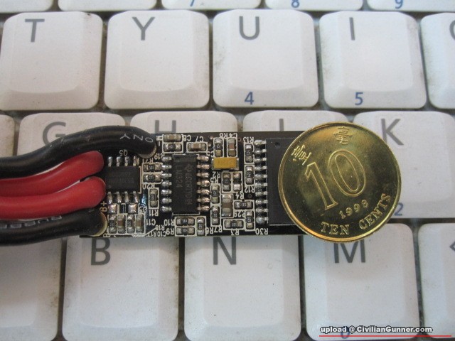

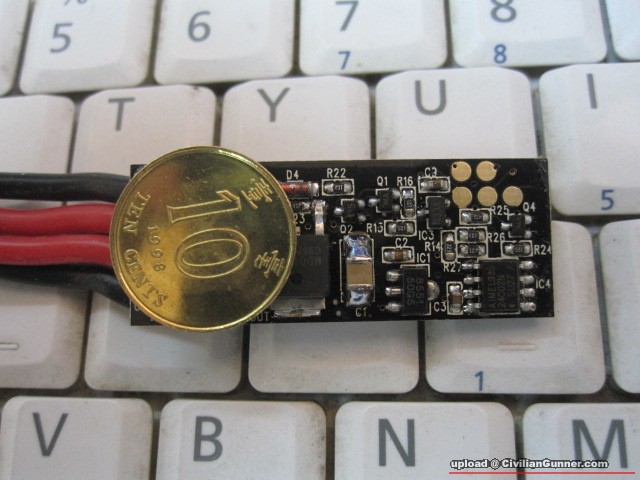

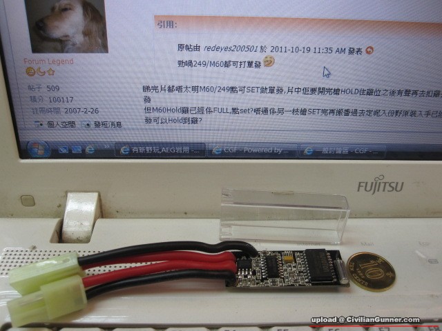

頂唔住癮 ............岩岩買左
249亦試左 係得既(會停既).....................因為件野個模式係1-12發任調同埋大部份標準步槍制式彈匣既30發........所以249要調亦最盡射到30發,如果要連續再射就每扣一次雞都係30發 ,當然中途放手....如15槍左右放手......件野係會即停 ..............再扣住唔放........又射多30飛.........反應極快 ..............又扣30飛唔放手(扣完30飛停左都唔放手).............約5秒後聽到枝槍摩打位"嗶"......"嗶"兩聲後就進入調教模式..............用手扣3下=輸入發數3發..............再扣多一下唔放手=確定指令............約5秒後聽到長"嗶一聲...............再扣雞就變左每扣一次雞射3發.........如始類推...........
由249(1.4J)換槍至AK(1.7J)..............斷電再插AK依然維持番3連發效果.............再試G36(0.8J)...............再試MP5SD6(1.2J)...............再試M4(1.9J)................我確定舊野係有記憶既  同埋唔會因為枝槍力度唔同而影响發數  ........................姦完一大輪件野都係暖暖地............
PS : 我無快頻,唔知快頻會唔會影响發數

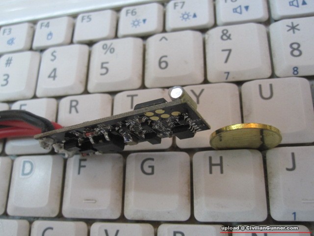

重有件野超細..............塊底板薄過一毫子..................闊度亦窄過一毫子

唔定,呢個唔會令到你天梯停最前或後
原帖由 Hkpolice-Psu 於 19-10-2011 18:19 發表
請問用11.1v 鋰電會唔會有問題?
11.1V冇問題,已經試過

11.1V冇問題,已經試過
師兄你個件電子野姦完温度如可??
小弟條線同舊電&摩打都滾晒..............但個件只係暖暖地
[ 本帖最後由 tango1997 於 19-10-2011 20:56 編輯 ]
完全冇溫,試過條線,MOSFET,同粒野都冇事.
但可能我開槍時間冇咁長,星期日試完返來話你知長FULL有冇事
