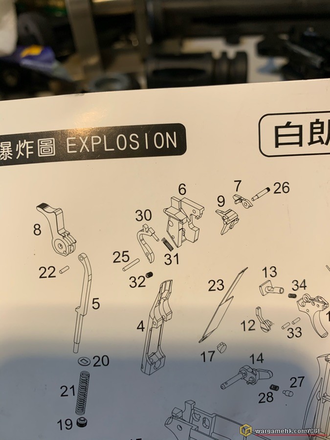

原帖由 geoprotex 於 3-11-2020 16:31 發表
係o米類似以前hi-cap改左長撞針,hammer down時撞針縮唔晒阻礙入匣o既情況?
近似.
#30/31就係fire-pin组成,當hammer down時插匣,你係插得入的,但其實你只係隊攣緊條彈弓

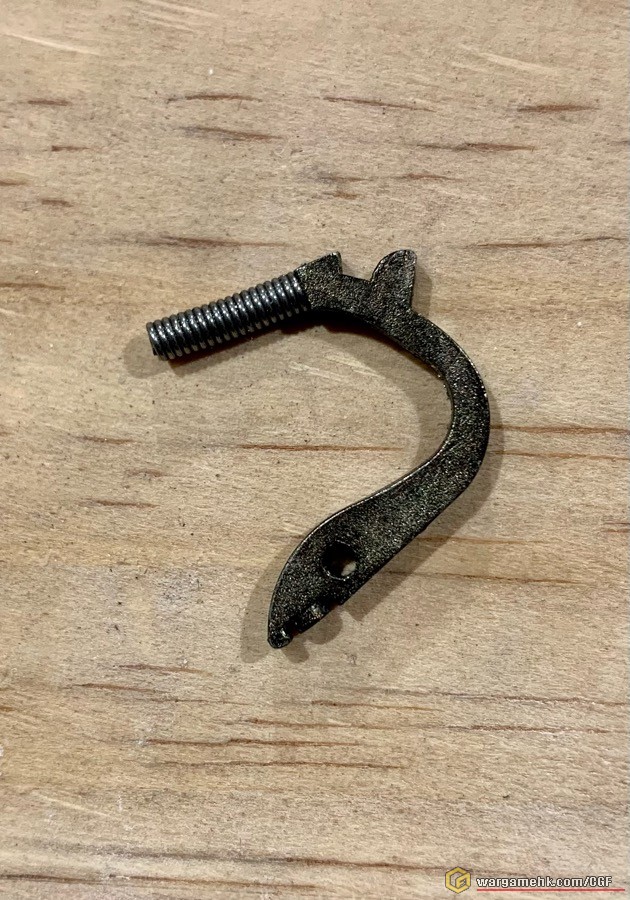

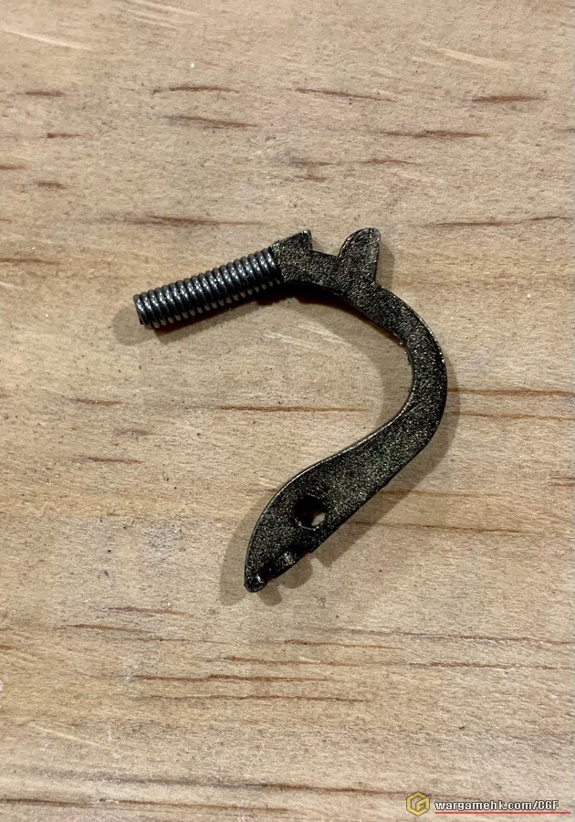

新槍初玩後座力對比現在其它款氣動手槍只算中規中矩,但過後會發覺後座力越打越弱.
個人,係個人發覺另一問題在於擊錘撞針敲打氣閥門角度有變而影響出氣力.
主因都是撞針變形.變形會做成撞針撞擊氣閥門不正中.(其實原廠撞擊落點已有點高及撞針撞擊角度為拋物線,不是正推.....)
附圖撞針新換後只打過不到十匣八匣.
[ 本帖最後由 0050100 於 5-11-2020 13:31 編輯 ]

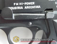

WE Browning 在 slide-lock 狀況之下,如果想 slide-release,是否一定要用姆指按壓 slide stop 掣? (稍為向後拉滑架做不到 slide-release 動作?)
回覆 66# 的帖子
個slide stop制彈弓都冇條.退匣,拉slide都跌唔低,正常.
我都想揾個位加翻.
滑架左邊個 slide-lock 坑位 (所有曲尺型半自動手槍都有),如果向後行程夠多,稍為向後拉滑架,個 slide-lock 坑斜位可以順勢壓返低個 slide-stop,完成 slide-release 動作。問題就係不知 WE Browning 行程夠不夠。

回覆 68# 的帖子
個掣係有做有微動,但唔夠,唔得.
1911都有條彈皇顶一頂防誤跳,呢枝咩都冇.
[ 本帖最後由 0050100 於 5-11-2020 17:27 編輯 ]

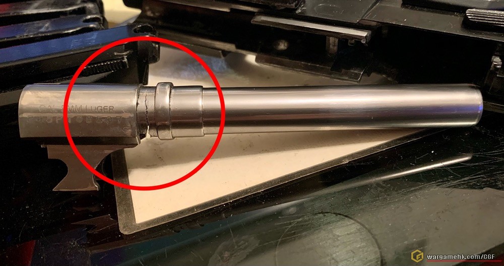

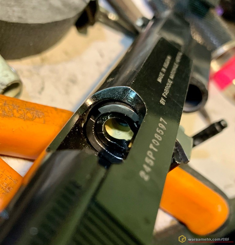

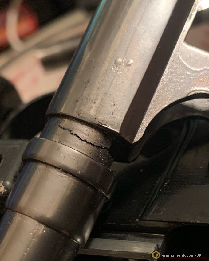

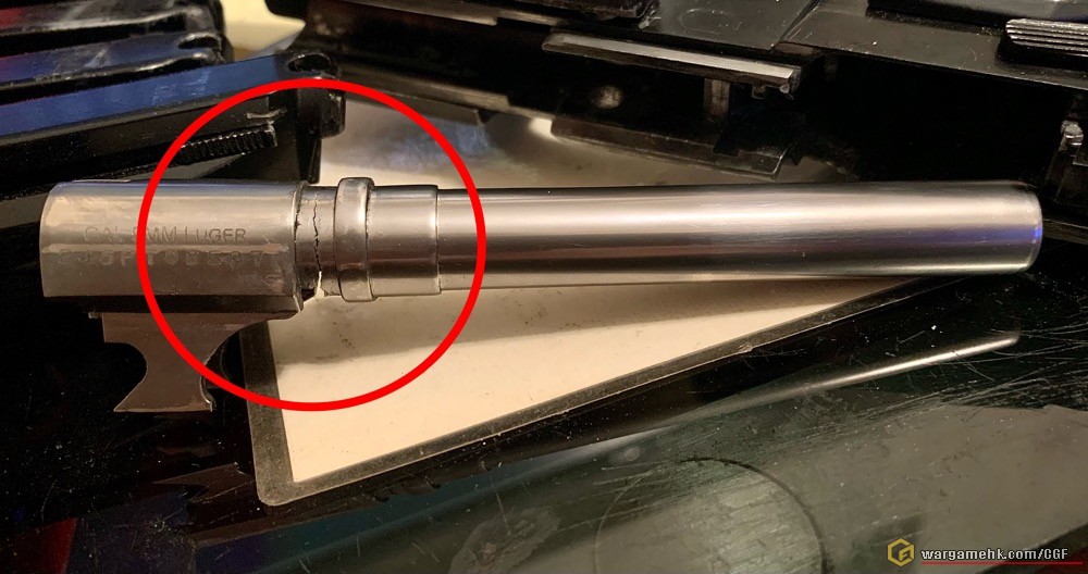

打左二千三左右炸
29-11-2020 22:39
29-11-2020 22:39
你都算好彩, 無成支飛出來..  睇片以前D WE 成條slide飛出來, 打到自己一定爆光.
