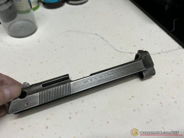

試咗用染鋁水, 可以發黑不過顏色真係又啡又黑, 無乜 blue 感,另外發完即捽定係沖水後先捽?

師兄既然買了染鐵水(較淺藍的)~請嘗試兩者混合使用~5份鋁水和3份鐵水混合後再加入3倍清水混和使用。
師兄如果買了五金舖的大樽裝可以用ml作為單位,如果購入了細樽裝就自行按比例調校~
