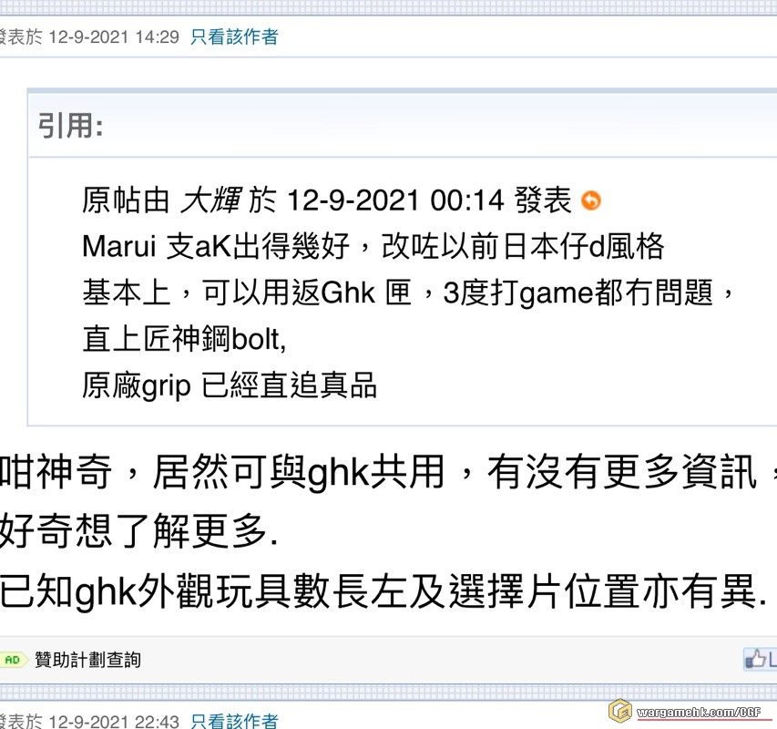

原帖由 RCOOH 於 13-9-2021 12:49 發表
尾托同前骨可以大執後上,bolt同匣唔使諗啦,系統完全唔同,iOS唔通有得裝Google Play咩。
哦~唔係我講嫁!係阿大輝哥吹咋!
13-9-2021 13:11
結構完全兩回事,馬老K行番M4個trigger box形式,彈匣井後面細半比個盒頂住,所以馬老K彈匣後面同樣切走一忽,而豬HK冇盒,彈匣井得條撞針同無彈停雞片突出黎,彈匣無切原隻上。
又,馬老K無彈停雞結構係前面,彈匣擋片升起,頂起hop座個鎗機頂針,等個煲輕微OOB唔開火。豬HK係後面,彈匣擋片升起會頂起塊停雞片,然後停雞片會硬插落個鎚底部,卡死個鎚。
豬HK匣裝得上馬記至講啦。

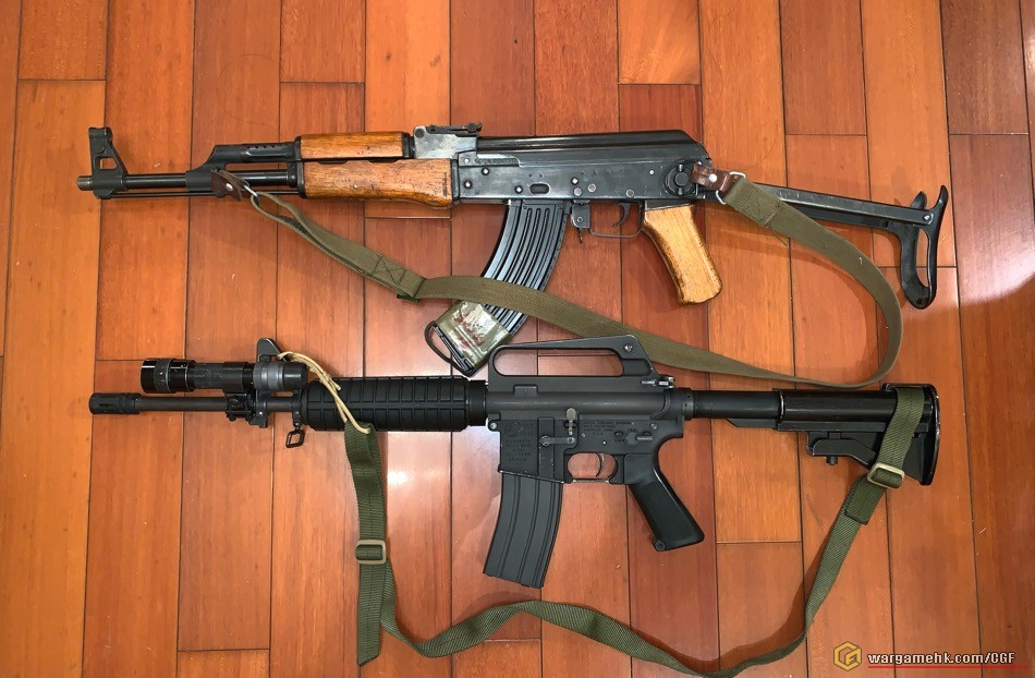

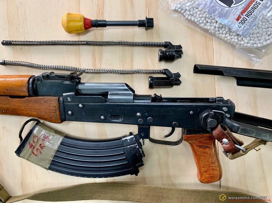

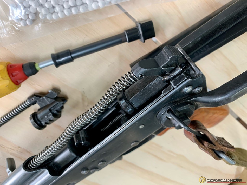

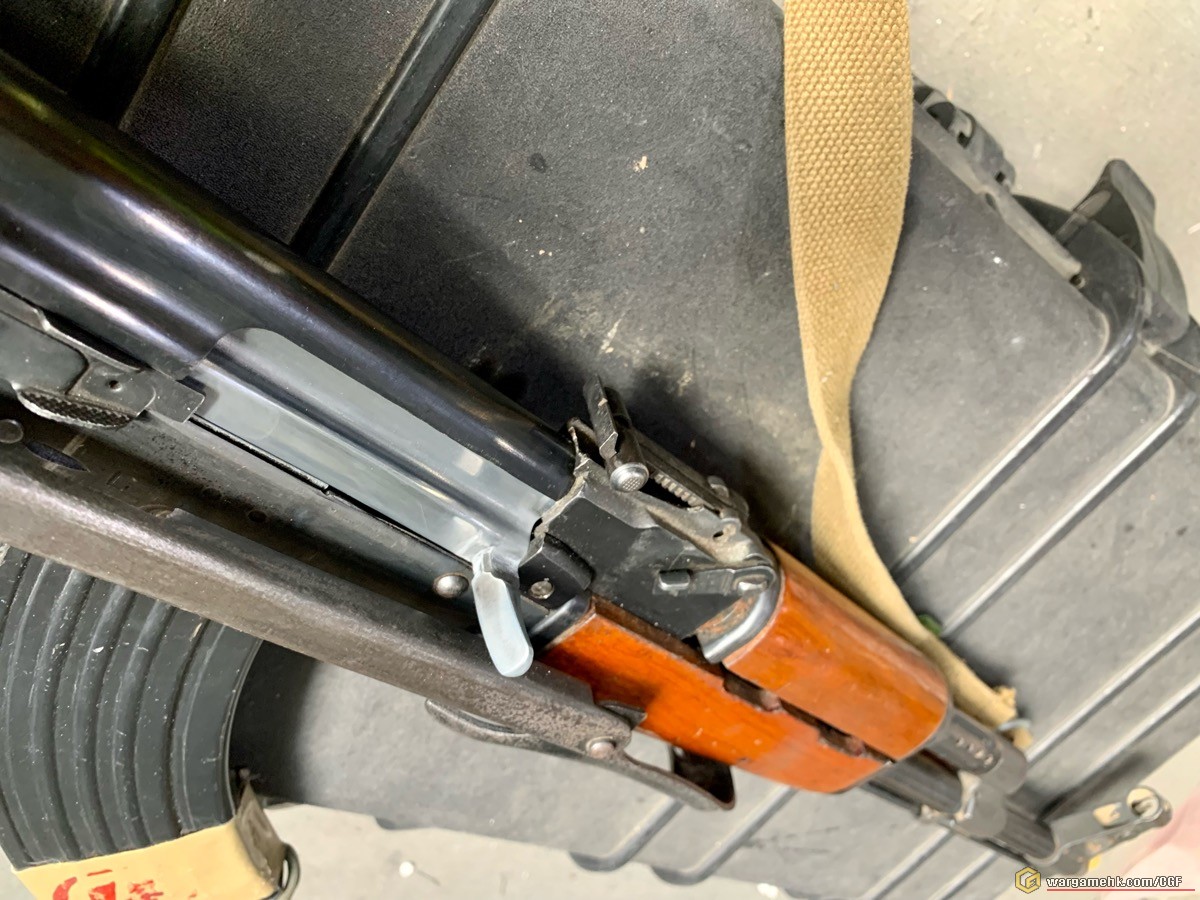

迎接421疫情解放日開始的新一章!又君不見市場上有的改件.
反正改的叫全行程都是自欺欺人,倒不如又再來改一個縮短行程試試.
用感:極致爽快調感,少了份原廠後座力搖搖晃動感,换了份後座力頂膊頭實在感!

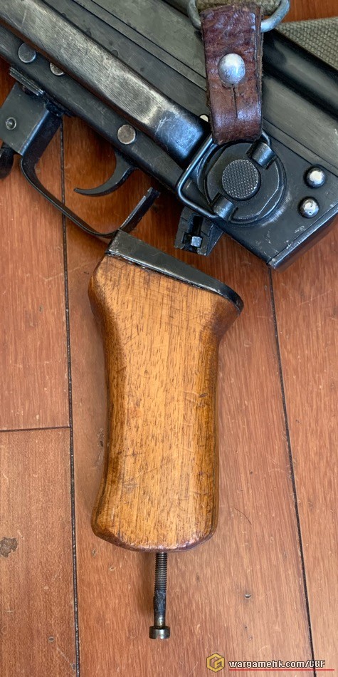

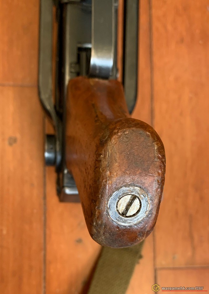

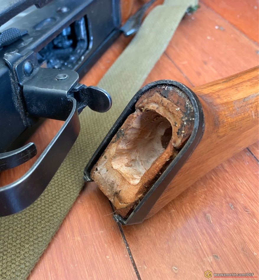

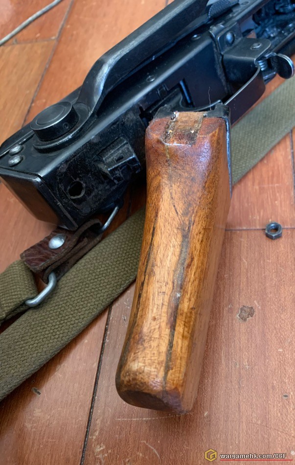

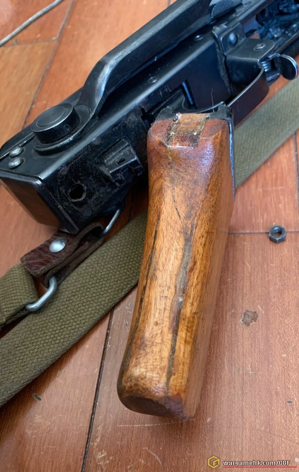

持續分享,再一次手柄外觀優化.
用回原廠aeg摩打柄鋸兩刀再修窄夾好,內塞滿木,aa膠木糠,把鋸路修改一下仿木紋,染士黃,叻架,駁絲杆完成.
雖然未算精工,但外觀感覺就是優一層!
[ 本帖最後由 0050100 於 29-6-2023 14:36 編輯 ]

原裝本身真的是膠!?
原帖由 0050100 於 11-4-2022 09:58 發表
持續分享,再一次手柄外觀優化.
雖然未算精工,但外觀感覺就是優一層!
究竟世界上還有神嗎?
回覆 87# 的帖子
你所指的原裝是marui?是膠的,只仿電木紋理.
而我改裝的rs56-1原裝摩打柄是木製的.
