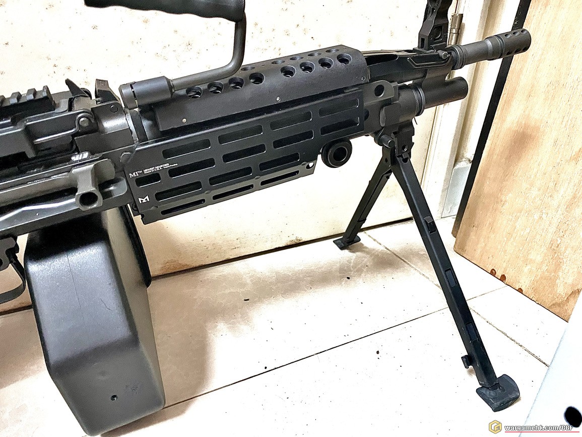

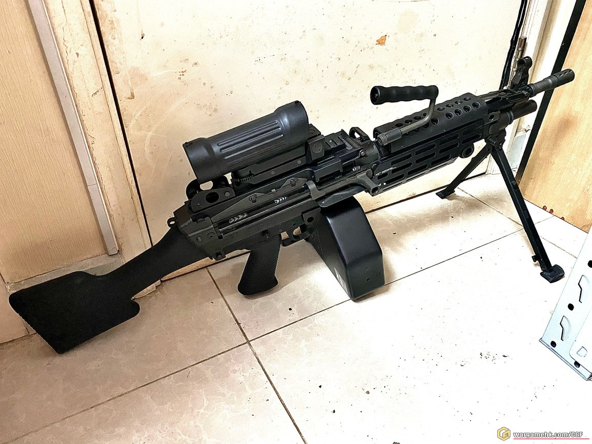

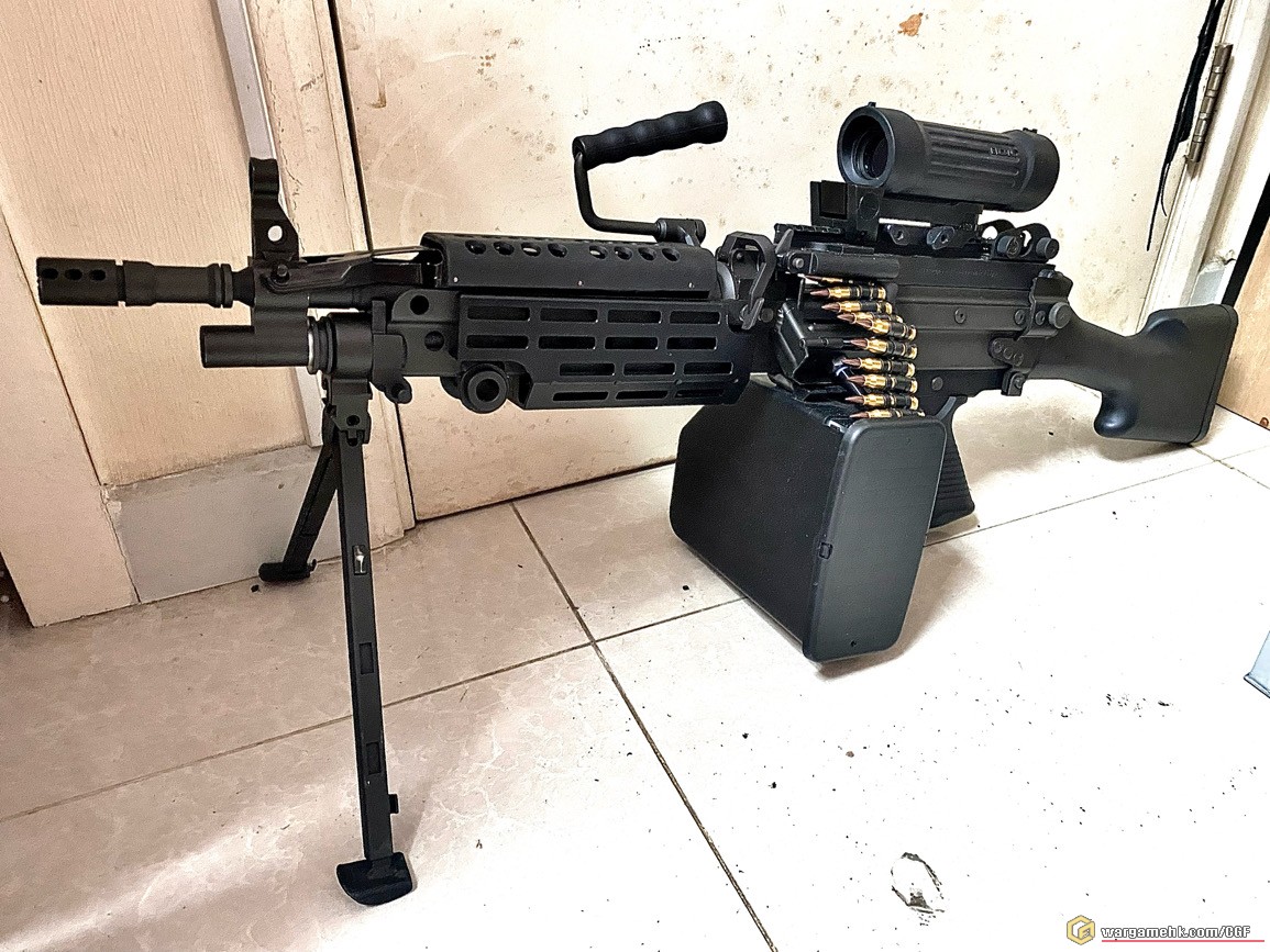

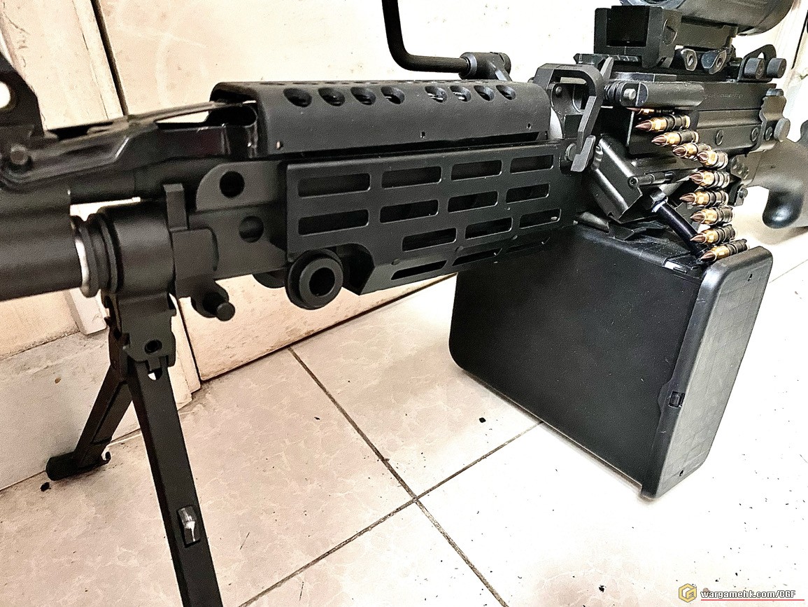

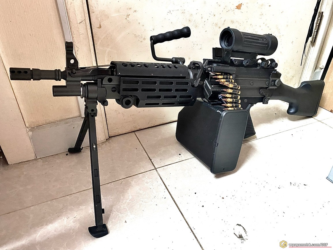

BBT Mlok 托,無修直上,個樣都幾夾
