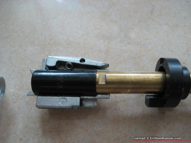

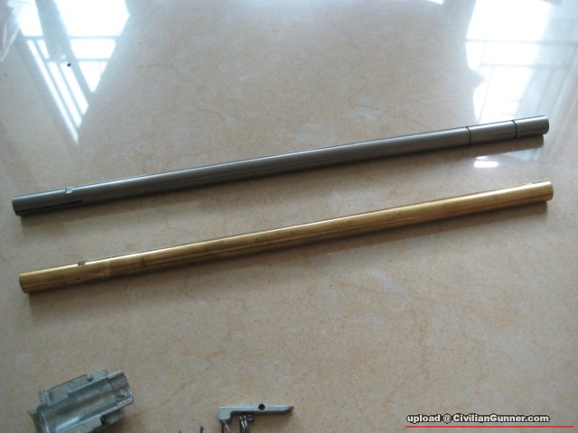

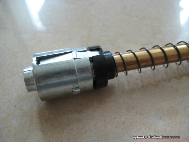

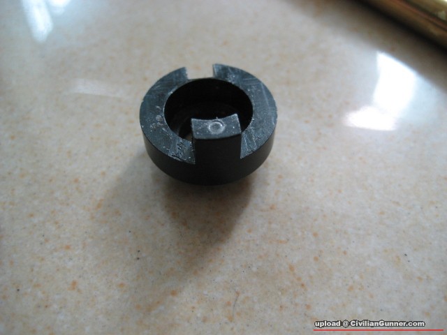

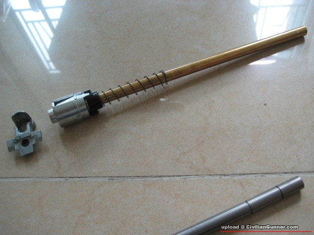

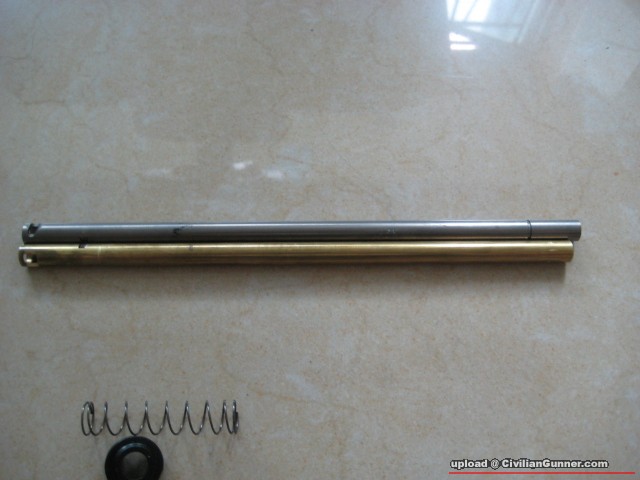

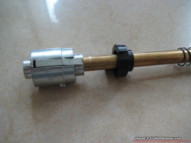

啱啱爆完槍,現堦段補品只有內管可以換.............因為係流用AEG內管...........
拆hop up座只要鬆一口螺絲即可,問題係個座同槍身好緊,要打出嚟.........
個設計我覺得似WA+prime............
hop up肶,不需老鼠屎...........

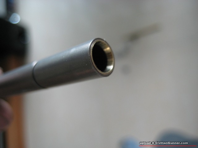

原裝管長208mm,我有條KM 6.04 for MP5 230mm.........
KM管前端有兩條坑,cut最前嗰條就啱啱210mm.......
長啲啲咁多.............

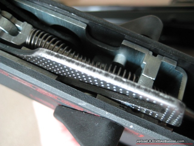

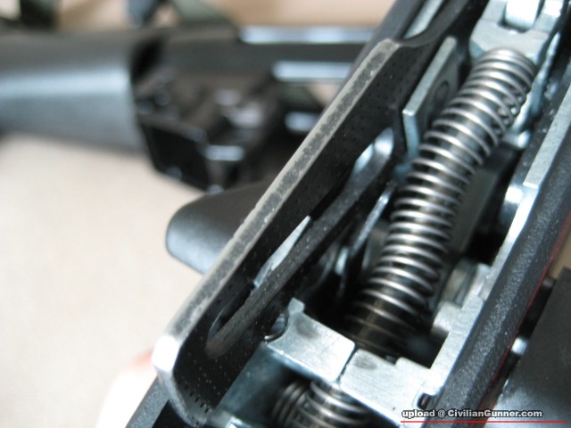

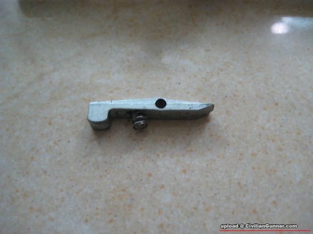

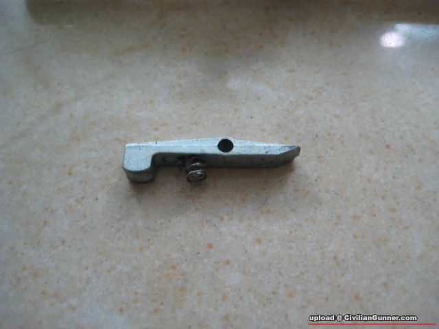

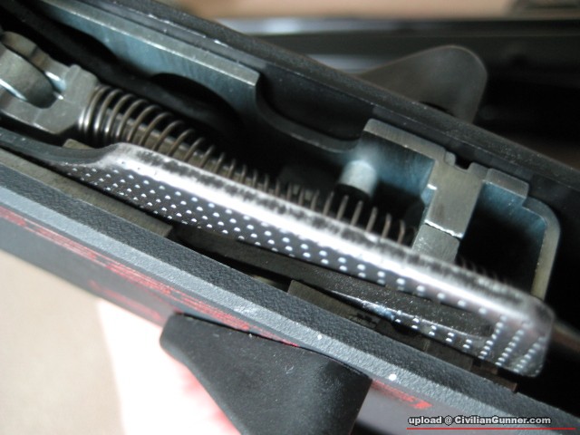

bolt底磨滑加油係指定動作啦.........
下體valve lock片都要磨滑.........磨完之後啲雜聲少咗好多.........
都算幾大力水,呢個結果係隔住支電筒試出嚟............
135122
13512 ...
請問F22用左KM管個HOP-UP有無問題?
因為KM管個HOP位窿細左...好多時會令下壓唔夠
THANKS

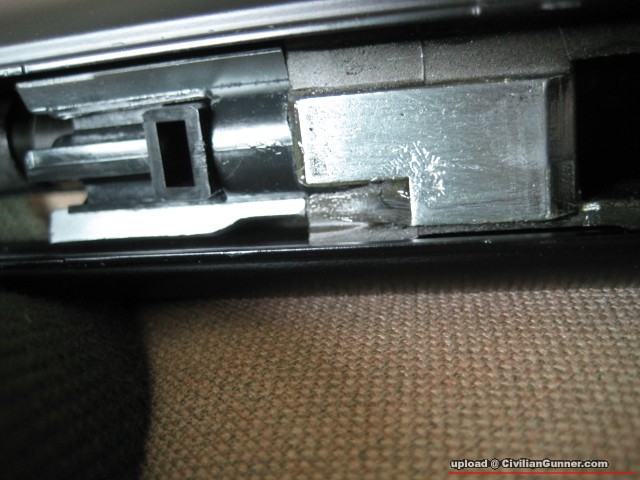

台灣開始有災情了...
推彈咀單邊磨損導至上彈不能,
某些彈會double feed,
切氣片撞崩bolt.....
希望快D有補強parts啦....

原裝有啲花曬...............VFC內管不嬲麻麻地,唔會太差但絕對稱不上好囉..........
原帖由 ayaka 於 2-6-2011 12:34 發表
THANKS
呢條係劏槍拆出嚟,一直表現唔錯........用嚟做吓實驗先.....
其實HOP位窿細咗一啲問題都冇,隻肶一樣可以壓到兩隻牙仔落去.........
以我啲M4為例,打0.2珠 hop up 只要較到啱啱見到牙仔就可以直飛四五十米......所以我覺得冇下壓唔夠反而只有太強抄上天..........
原帖由 lololo 於 2-6-2011 13:00 發表
台灣開始有災情了...
推彈咀單邊磨損導至上彈不能,
某些彈會double feed,
切氣片撞崩bolt.....
希望快D有補強parts啦....
嗰位P大打成千飛空砲乜都死,飛機上彈咀撞彈匣上彈膠.........有玩過WA M4都知打空砲要lock空砲壓低上彈膠啦........
所以各位打空砲要適可而止...........
