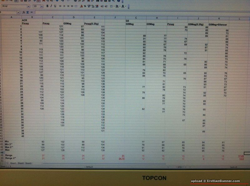

曾經拎支WA系統 ACR VS G5 交換匣試,
先說結論,G5 匣用係邊個系統都會出現「細力」同「穩定一點點」的現像。
GP M4 我都有試插G5 匣,一樣出現細力同較穩定效果,但沒紀錄。
當日紀錄如下,超低清抱歉
[ 本帖最後由 Dave 於 23-11-2014 10:11 編輯 ]
