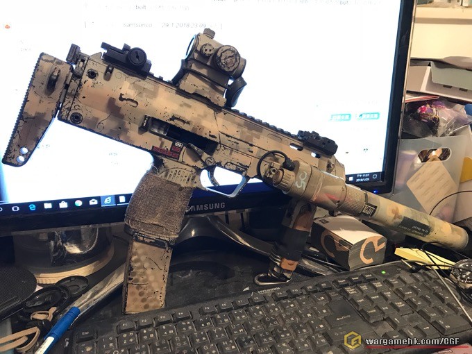

關于支 mp7, 最後換咗hop up 膠,楓葉管,a牌valve 同p 牌抗寒飛機都係打得唔順腳軟,始終都係個bolt出事,唔順又太重,如果有廠出鋁bolt同飛機就解決晒

我比較好彩,MP7第一水,全原裝,執一執及只換hop up 膠,凍凍地隨手試兩匣每匣35粒,爽清,直、遠、準因太夜,沒試打遠!

我早排跟Dave兄個post咁上下既方式
Cut 回鏜彈弓最少5圈 然後1000>>>3000>>>5000沙紙拋光過隻Bolt
其實已經爽好多
反而想問 P牌抗寒飛鏢對調低火力有冇用???
會唔會冇咁爽

我果支都係第一水, 玩左幾年都冇病冇痛, 都係準直遠同清到匣
另外, 如果唔介意失真既話, 可以cut 走飛機之前果一部份, 會快好多!

如果你經歷過mp5 一劫, 再玩mp7 就會好自然有種vfc 終於生性既感覺!
不過老實講, 今次算有良心啦, 火控入面除左撞針, 都係比鋼件你, 原裝黎講落槍夠用有凸
換埋hopup 膠(耳仔要cut 少少), 內管既話效果更好
玩左咁耐, 唯一唔滿意係....隻匣d 油好易甩

飛機之前果一部分我冇cut,太快反而不利呢枝mp7,反正好難追到另外兩牌子速度.
我反而主力修正內殼夾bolt導至不順問題及加點東西在飛機後室,降低耗氣.

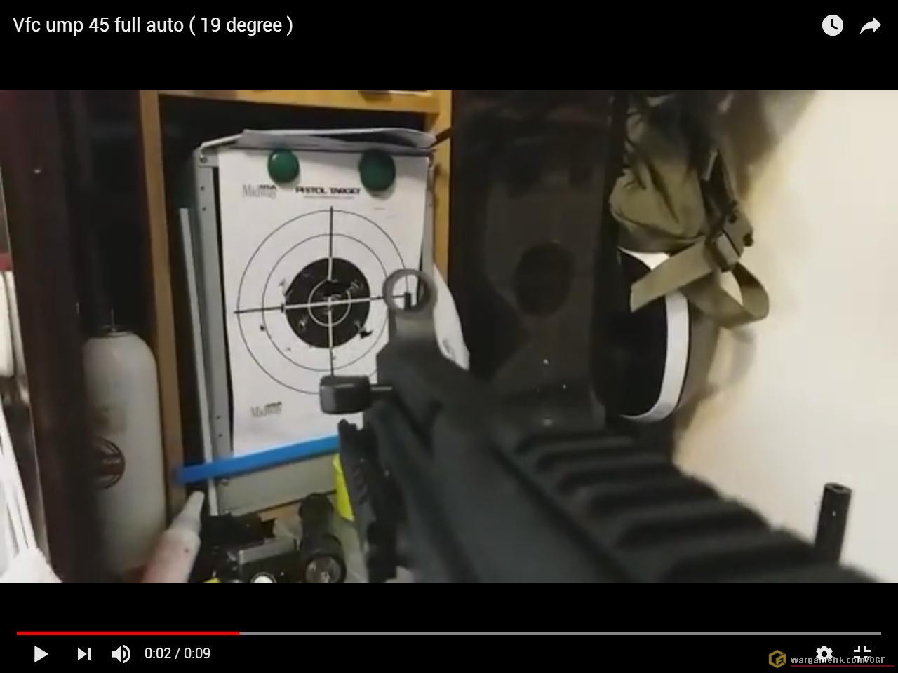

ump 45 鋁bolt 版本( 算是舊槍 ) ,終於fix 好隻漏匣 ( 用樂泰膠水 ),全原裝狀態有落silicon 睇下咩表現 ( 30 發 )。
呢個表現 ( 數天前19 度 )
有時唔係話黑呢間廠...我自己買vfc 槍都不算少,scar H SSR AEG,G36K GBB,UMP 45 GBB, 417 GBB,FNS 9 ...
但有時原裝性能唔達標,基本一雞全自動清 ( 20 ~25 度 ),都做不到,談甚麼像真...( 不要說打單發好正常...自動步槍無自動,SMG 只可以打SEMI 何其悲哀 )
