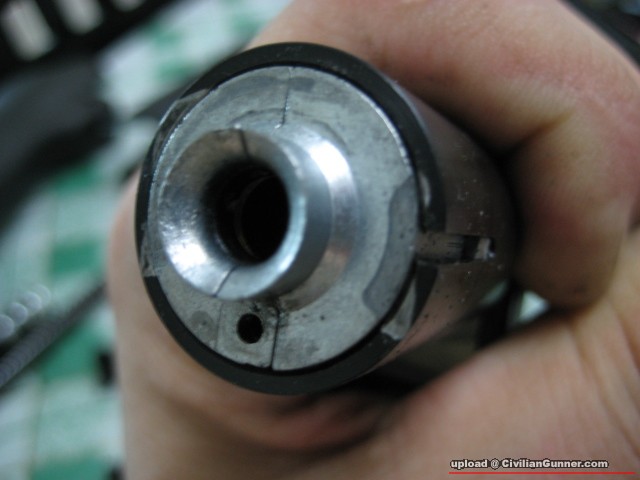

師兄可能吳會了,我係想睇左尾和右尾。再次唔該師兄!
其實DENON師兄係想睇果道.
原帖由 0050100 於 15-9-2011 20:19 發表
其實DENON師兄係想睇果道.145327

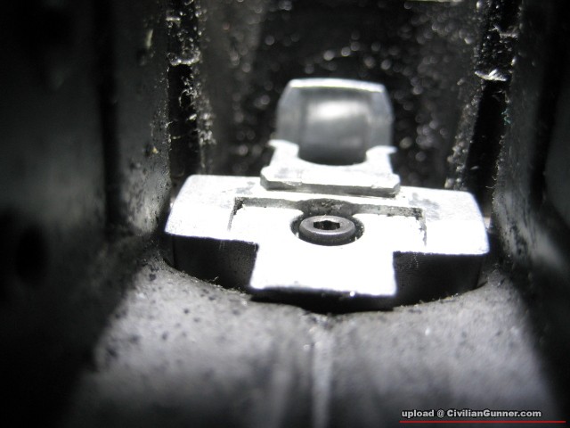

E~~你個推彈位同我一樣以經有小小向上,再上就會推唔到BB~~

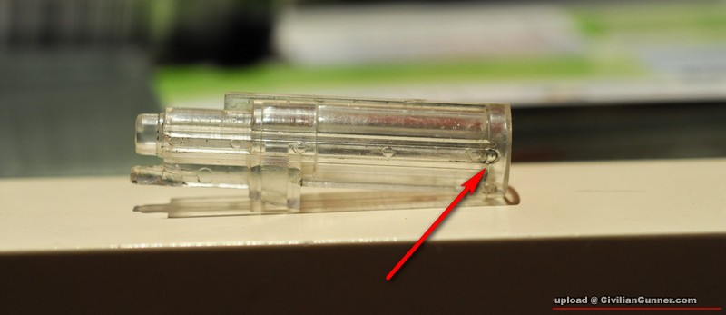

我都換左A牌推彈咀, 安裝時尾個pin位細左少少, 裝前最好用支6角整大少少個孔, 如果唔係勉強入好容易爛, 我有裝bolt stop, 下次打完game再報告情況~

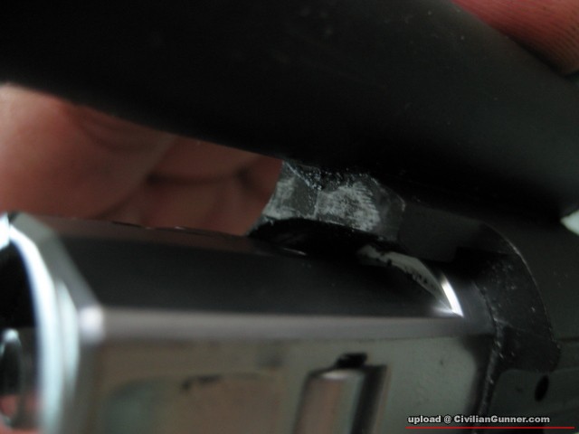

打左6匣...用左bolt stop 之後情況,支桿都冇咩事, 不過可見推彈上而位置有個位崩左, 唔知邊個位撞到咁!

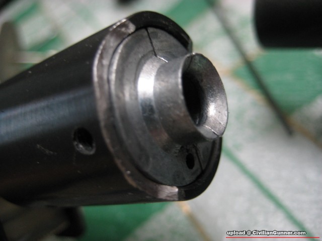

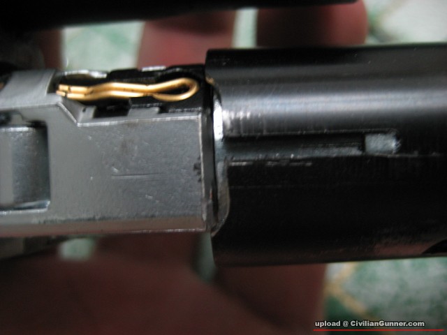

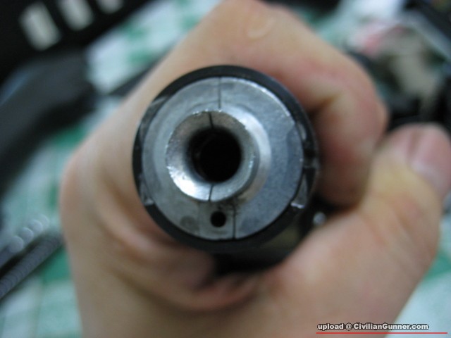

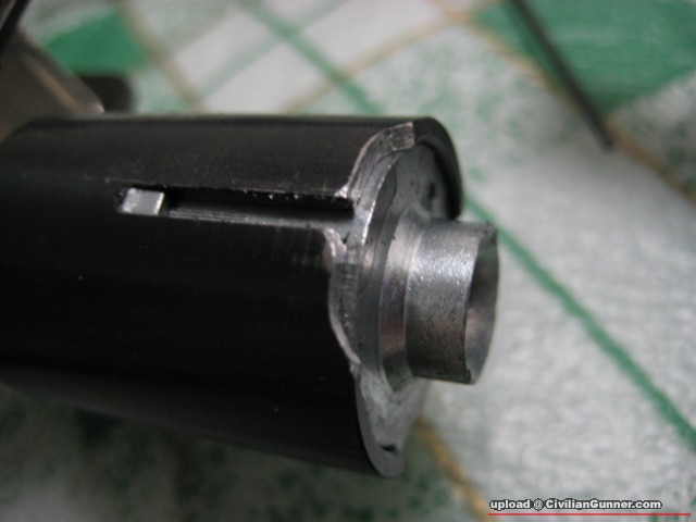

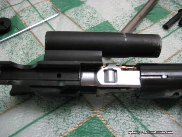

我之前嗰隻爛咗之後順便升級做5.1膠嗰陣發覺係包皮外管過長,所以磨低咗到而家打咗百幾匣都冇穿冇爛......
啱啱幫人整開一睇果然係咁.........
拆開對位

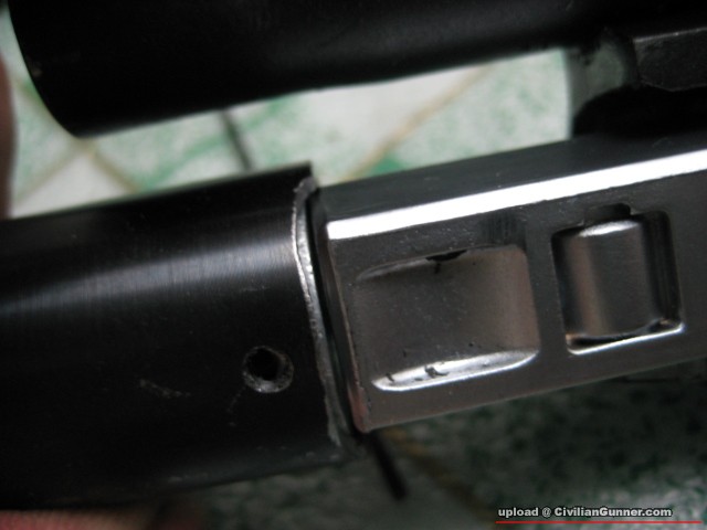

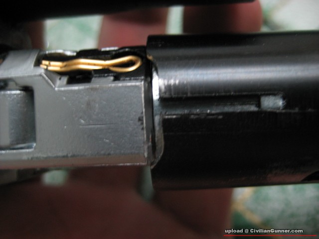

外管兩邊撞到槍機頭,由於中間係凹入去,型成一個唔理想接觸面,隻槍機頭野野咁撞埋去用鋼做都遲早死
正常用份bolt最厚位撞槍管座
照凹位磨低1-2mm
有磨多都唔好磨少,食hop up座都好過食包皮呀.........

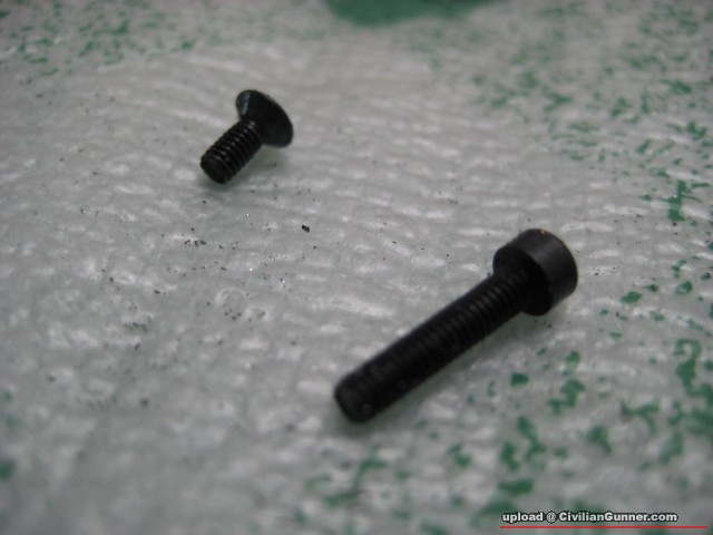

�堶捷籅岱痟�咗條長三倍杯頭螺絲,包上得夠緊呀
