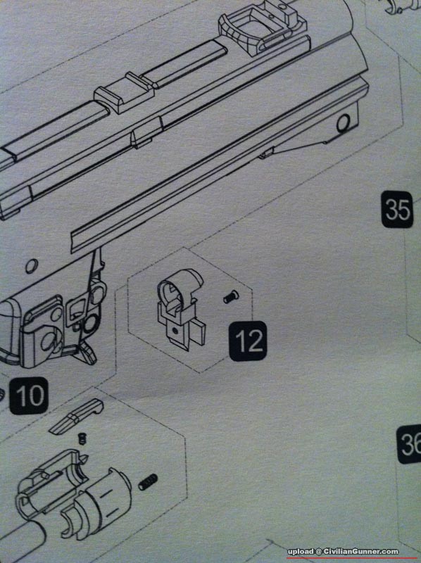

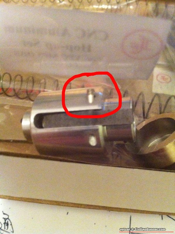

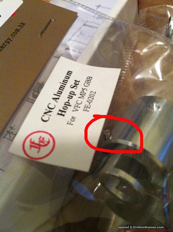

咁多位師兄 ! 我去左 軍軍軍 買 HOP UP , 但係 "圖12" 個位有冇補品買 ? 另外CNC HOP UP 位有粒的凸左出黎 , 駛唔駛磨走 ? 唔該晒咁多位師兄 !

我買嗰包都係凸出咗呢部分,我先用鉗仔夾番入去,再將尚有凸出少許部份磨平佢。
原帖由 KIN-KIN 於 3-10-2011 10:58 發表
唔該晒師兄!但其實大唔大誤差!
唔覺喎!好 fit 位!
回覆 91# 的帖子
samsamsam大哥:
借問聲你嗰幅M仔折解圖何處有?事關小弟「巢」云個包裝盒同說明書都揾唔到。
多謝指教
回覆 96# 的帖子
VFZ 官網有
可以自己Download................
回覆 97# 的帖子
唔該f22a師兄。

12 未見有補品 wo~

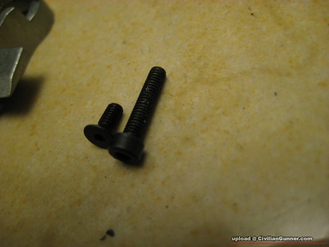

十四樓有得買原裝,呢件野只要換粒長杯頭螺絲上緊都好難出事...
我支打咗三百幾匣咩事都冇

謝謝F22師兄!見到你個post !但係口徑係幾多?唔該晒!
原帖由 samsamsam 於 5-10-2011 07:02 發表
2.5x12mm杯頭螺絲,原裝只得4mm長..........
原帖由 F22 於 6-10-2011 07:09 發表
147189
唔該晒 F22師兄 ! 但係D牙有冇分公制定英制 ?! 唔好意思 ! 煩左少少 !
