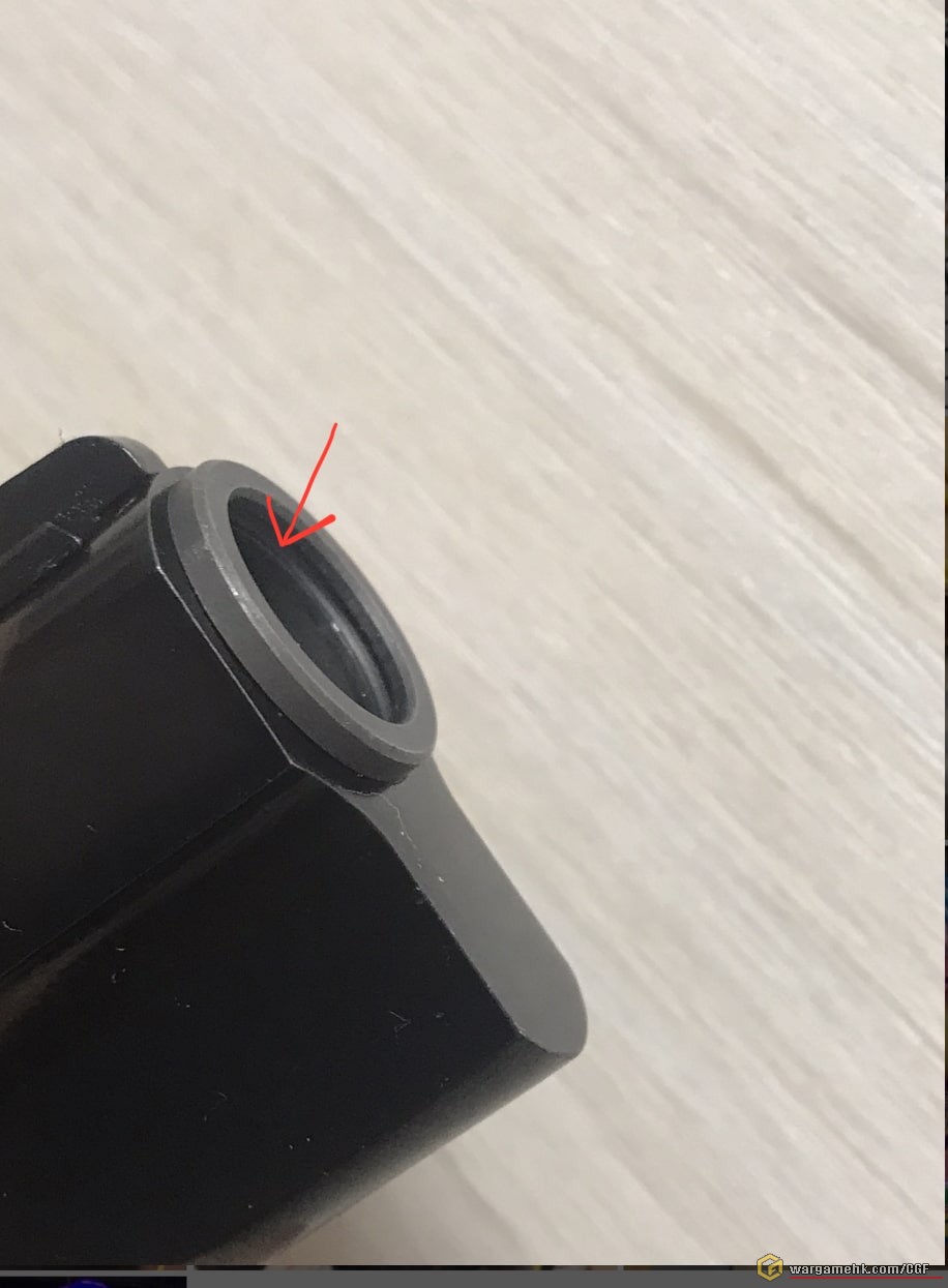

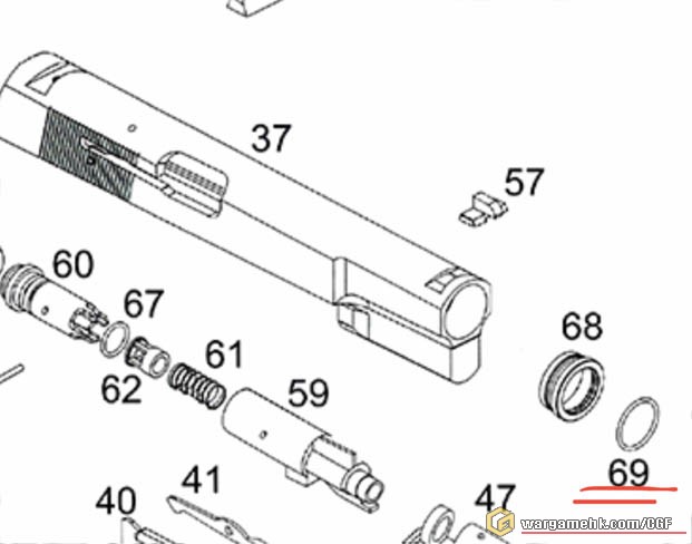

想問下師兄手上MK3槍咀個灰色金屬內槽有冇原廠爆炸圖69這個O-ring? 小弟這支是沒有的,不知是跌左還是本身無?

個 O-ring 似乎用來固定#68個環,如果個環無鬆脫,不用這個 O-ring 都可以。
原帖由 bennytsang16 於 15-9-2021 16:27 發表
不是的,#68金屬環是用迫力迫緊條slide,個O-ring係放係金屬環的內槽之中,作用係令到槍管能置中,不會因為虛位過多而西黎西去。
師兄如果你有hp mk3 退左條槍管應該可以睇到條O-ring
[ 本帖最後由 Maxman2 於 15-9-2021 23:00 編輯 ]
