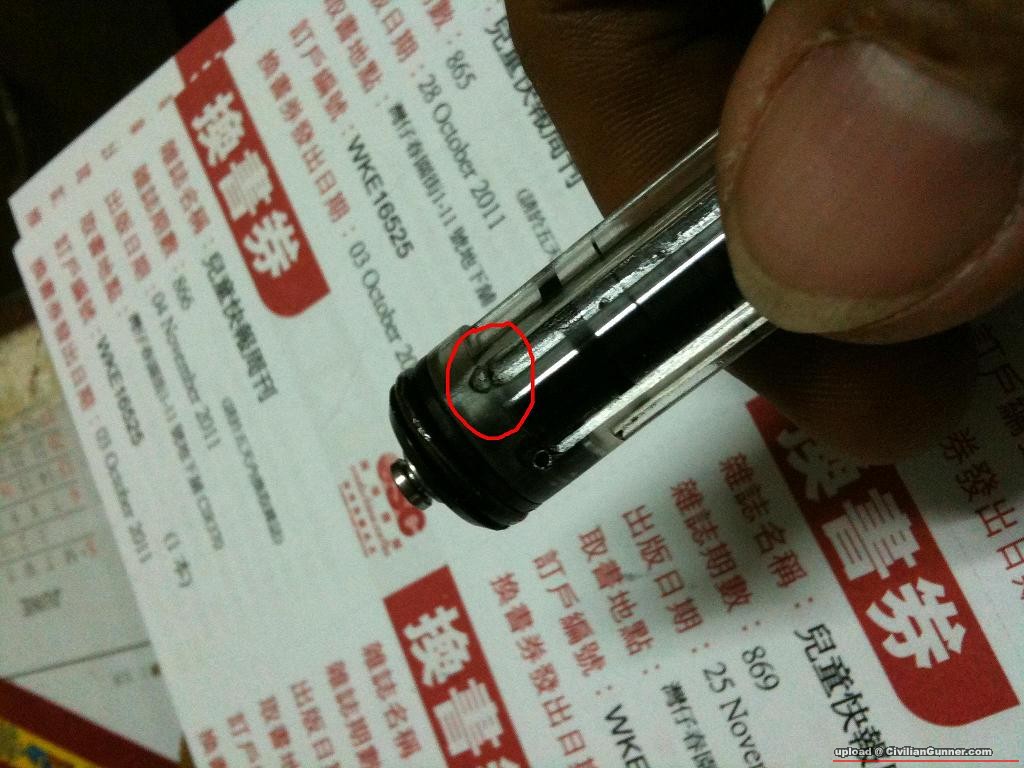

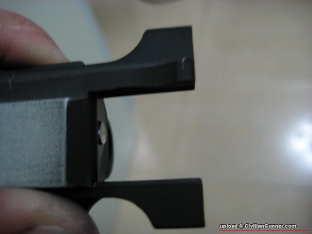

我用 A 牌透明飛機,最初感覺超爽 ,但打了約二十匣後發覺個 bolt set 不能完全回後,拆出來研究,發覺飛機兩邊的軌道尾位竟然「披」了!( 圖中紅色圓圈位置 ) 因此引致飛機不能在銅 bolt 筒內暢順地郁動。現時我只好用幼沙紙將「披」起的部份磨平,但呢個只係屬於急救的方法。亦明白到此飛機將命不久矣!
請問各位有遇到此情況嗎?有何方法去補救或避免呢?是否此透明飛機唔襟用呢?

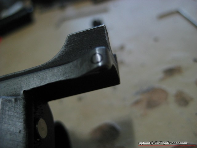

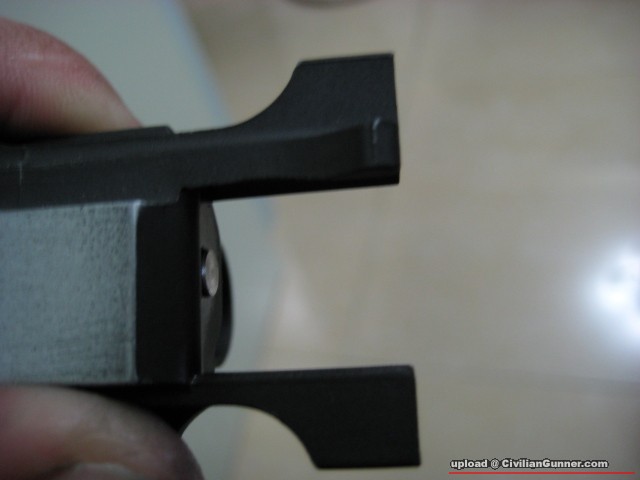

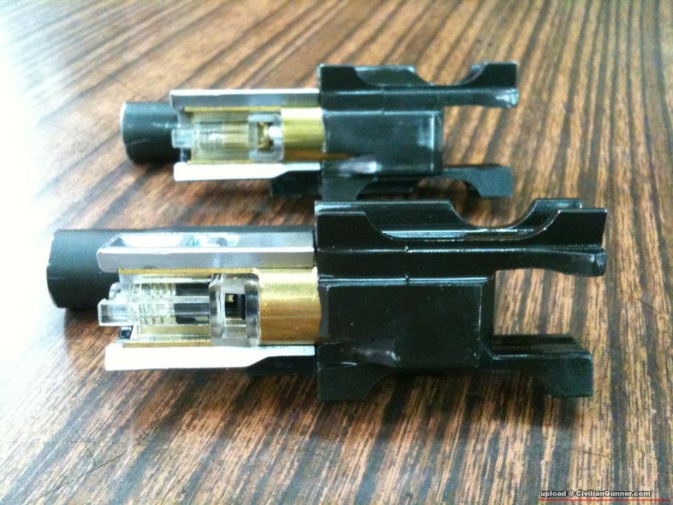

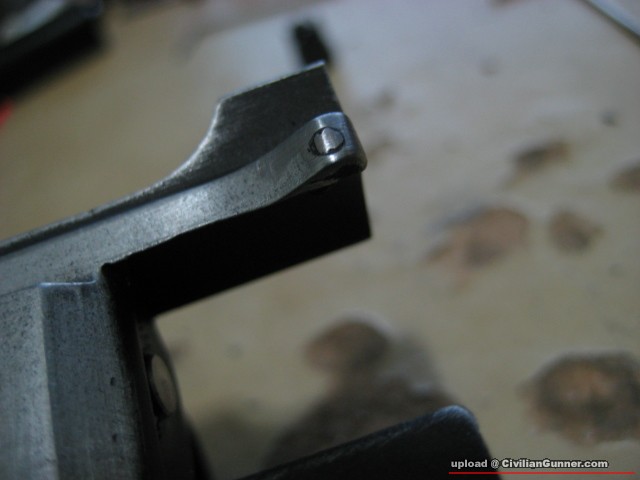

正常現象,比起原裝隻透明飛機已經算耐用..........不過反正原裝成份bolt都係賣$219買多幾份做唔同力招呼好朋友仲好啦....
係成份齊料!!一裝就玩得嗰隻!!
全新未玩過先見到呢個位冇蝕過..........

全新未玩過先見到呢個 ...
唉.... 咁即係要買定多啲飛机殼至得。
不過我同 F22 師兄你一樣,已經裝多份 bolt 招呼唔同老細。

F22 師兄,你提及到新 bolt 個尾翼位未蝕的位置,通常打幾匣就已打蝕了。 想問這會有何不良影響?
幾匣?幾飛已經起坑啦..........
所以先下手為強..........
種螺絲補強.........
蝕咗有何不良影響?會影響cut氣時間...........
