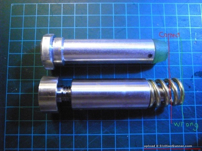

先講下少弟因為一開始完全唔識裝,以為就甘換落去就得,條Bolt退得太後,搞到卡左無數次Bolt...
又因為我們D料實在太好,搞到條Bolt個氣缸位壓到變左形,就係甘卡死左個飛機,搞到我死磨難磨先用得返.睇怕聼日打完game都係要死死氣買過條RA Bolt.
所以想提一提各路師兄,裝之前要先把原裝果份料同ANGRY-槍份料對好長度,
特別係條復進桿, 係教長度果時係把復進桿SET成同原裝一樣,記住唔好用彈簧長度為準,係以復進桿長度,少弟就係E個位卡左無數次..........
最後少弟都係用返原裝彈簧加原裝果粒膠加ANGRY-槍復進桿
ANGRY-槍果條彈簧短左真係set極都唔識set
最後想講一樣就係,裝左ANGRY-槍之後因為復進桿多左條彈簧,所以用手lock Bolt果時要用力D拉多一兩MM先lock到,手感會有D怪怪地
