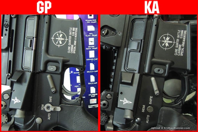

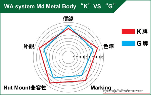

我個人比較兩者係....
價錢:兩者相約,一般鎗鋪都係做緊1K metal body左右,不過K牌係完全無包配件,而G牌有配兩支pin, dust cover, 如果單售兩件parts約要$300
色澤:兩者黑色有點不同,G牌的黑色手感上有點粉末,而灰黑色比K牌淺一些。K牌灰色近黑,而表面比較平滑

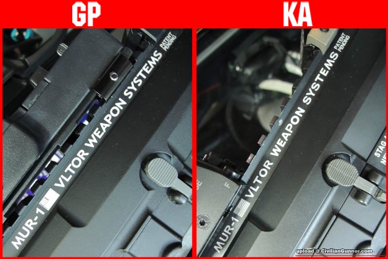

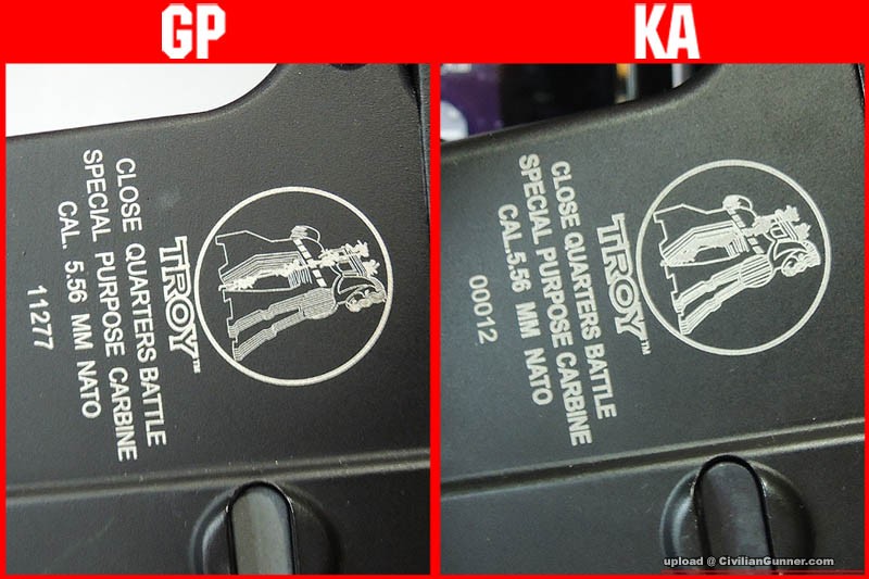

Marking : 圖中已見到,下身木馬花G牌雷刻比幼線一些及比較細緻,K牌的線條略為粗小一此,而下身其它細字K牌又印得比G牌sharp D,至於MUR上身,都是K牌的雷刻字比G牌利,至美國旗更高下立見,G牌的美國旗不清而且有重疊感,K牌的橫線清澈可見
Nut Mount : 兼容性K牌比G牌好,我試過5款牛牛骨及三款祖國骨, K牌完全入到無問題,G牌牛牛骨有三款入唔到要修修個body至入到,而祖國骨有一款入唔到...要改牙至入到
外型:兩者metal 都是Die-cast 鑄做,不過G牌的角位較圓,而K牌的就sharp D, upper個鏡橋位都是K牌直一點,而lower的闊度兩者是有份別,K牌窄過G牌少少。因為當用Anti-roll pin時,用G牌是沒有虛位,而K牌就有少少間空多了出來。

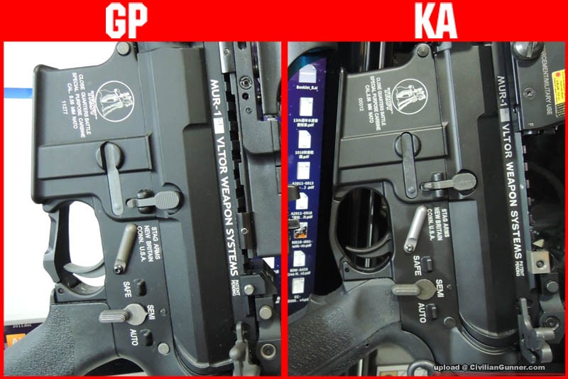

睇相好似之P個漆面較厚較粉, 唔知師兄覺得兩隻邊個較耐磨唔易刮甩
原帖由 gainax 於 19-6-2012 06:59 發表
師兄眼力真好
其實所有G牌的黑色金身都有著呢個相同問題,
黑色表面好似有一層粉末甘,所以好易花。
呢個金身我無理佢,我另外有二支黑色Mugpxl身及1200Kit的G牌
我用研磨膏打磨磨走了粉粉的一層,而原本的灰黑色身,也會變深灰。
有時間之後拍個照後比大家作個對比。
回覆 9# 的帖子
因我之前都買過之P , MUR偏黑同小小偏灰色都ok, 睇真槍相都有, 就等師兄相
原帖由 RCman 於 19-6-2012 09:57 發表
師兄眼力真好
黑色表面好似有一層粉末甘,所以好易花。
我用研磨膏打磨磨走了粉粉的一層,而 ...
不過KA身都係好容易花

都係,不過至少唔會好似"之P"甘
就算用手指甲"high"一下都會有條"紋"出現
