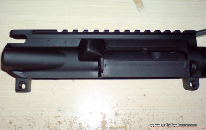

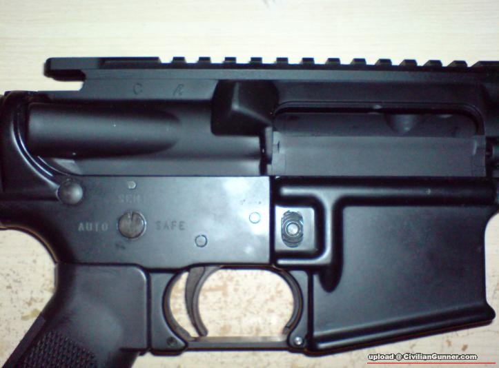

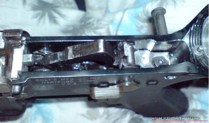

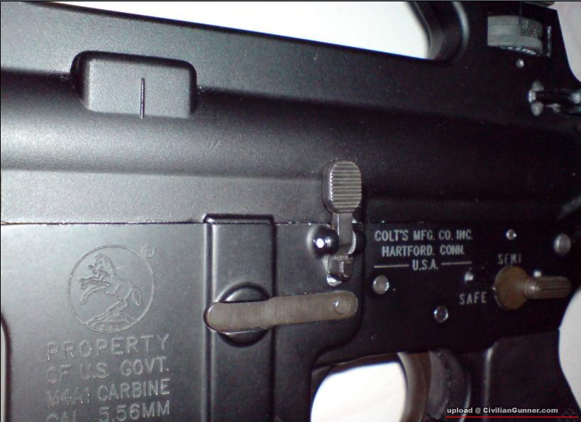

究竟係邊忽冇左? 相信有d師兄應該估到, 就係網球拍個PIN洞位,

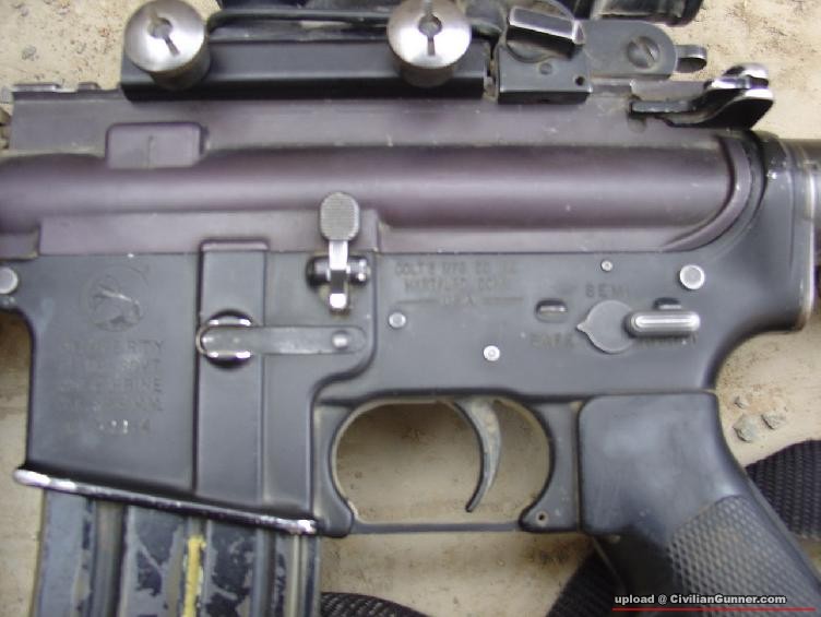

睇番真野相, 其實無論正面或則面都會睇到有窿,
則面仲會睇到有條PIN,
咁玩具只要有做到開窿已足夠, 畢竟都叫玩具 唔洗太執著, 最緊要似樣,
(要讚下蛇仔, 第一版已改為仿真在槍身固定網球拍, 唔係VVA係撞針座固定, )
先睇睇改造前(冇影借一借師兄圖)

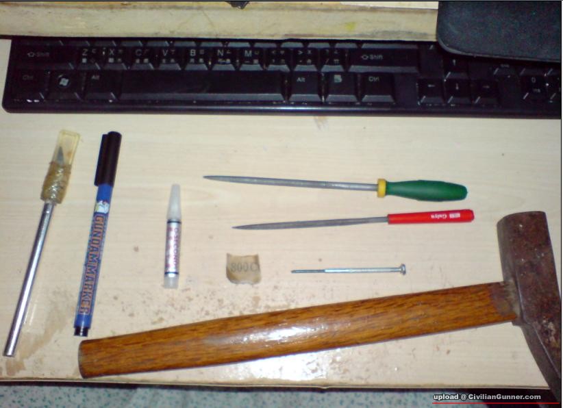

冇影過程得步驟, 小弟用左既工具可當參考;
1.首先係下身網球拍基座兩則 ,用三角銼磨少少*紅色果支*( 即係你將要開窿既位磨少少, 因為原本會係圓邊不利開窿)
2.磨好就“揸定”支細十字批用鎚扑, 支細十字批要磨平個頭&個頭磨圓邊
3.扑到有條坑, 就可以用三角銼個尖頂磨深條坑, 再用十字批+鎚扑
4.個坑開到咁上下深度(約1~1.5mm) 可改用圓銼個尖頂擴深擴大個窿*綠色果支* ,繼續再用十字批+鎚扑深
5.最後個窿開到約2,~3mm深, 可以只用圓銼個尖頂修靚個窿既外型,
( 通常都會hi花少少個窿邊位或附近, 咁可以先用銼& 800號砂紙執一執番平滑, 再用高達筆上色, 之後用AA膠少少補上上面, 最尾用砂紙輕輕打磨平整, 成品就會唔易甩油同隻色會相近 )

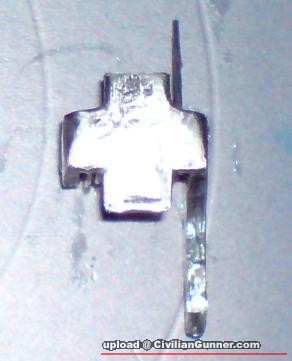

既然都開左2個窿, 一不做二不休, 順手再挖深d裝埋假Pin
pin我揾左飛機果d, cut一頭一尾每邊2mm左右就得, 之後打條Pin入去再上小小AA膠 咁好難會甩出黎,
對比番真鐵相都好似下咁算收貨 ,

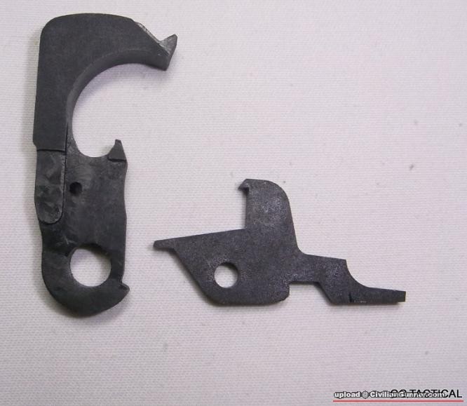

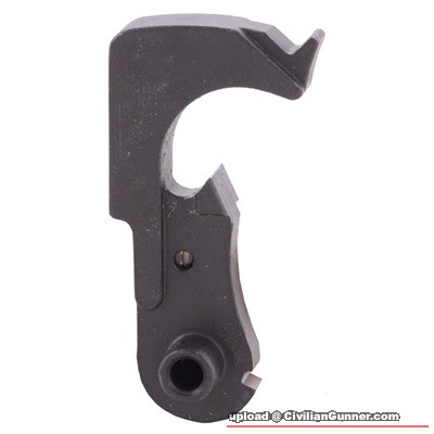

師兄個鎚同連發司牙............
可否介紹下呢?
真係冇留意喎…好嘢!
回覆 3# 的帖子

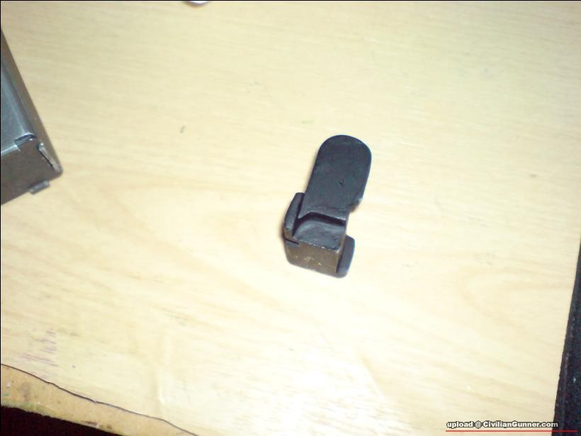

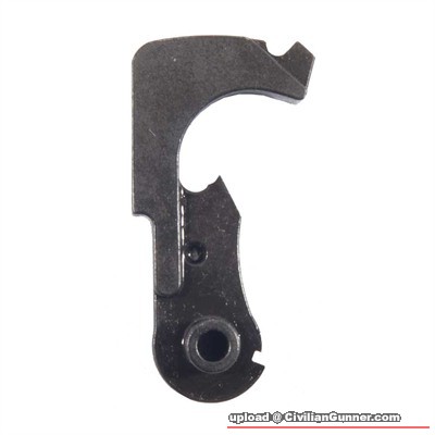

師兄真識貨, 個仿真擊鎚&司牙係鋼切割氮化版, 唔係日本/台仔出,
竟然係國產自己設計做, 所以國產都會執到平靚正野 ,
對比下珍品相, 呢隻玩具擊鎚似抄大毒蛇自動版, 因Colt尾部比較厚
玩具
珍品
Colt 自動版

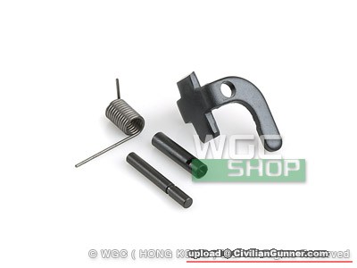

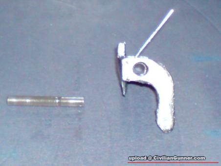

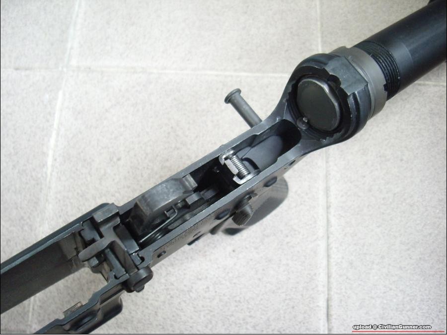

而連發司牙係VFZ(如圖)
當初有幸入手到仿真鎚, 當然又心痕要改埋其它位, 不過本身V記個司牙完全擺唔入井蛇下身,
因為VVA系統下身比較厚, 又唔可以磨太薄個司牙(磨薄左就冇意思 )
同埋個司牙基本上只係同VVA結構相同, 外型長短厚薄都唔太一樣, 所以要諗諗計,
好彩都裝到上去就咁操作都ok, 打連發就出問題, 經修多次終於而家都修到完全運作正常和暢順單連發 ,

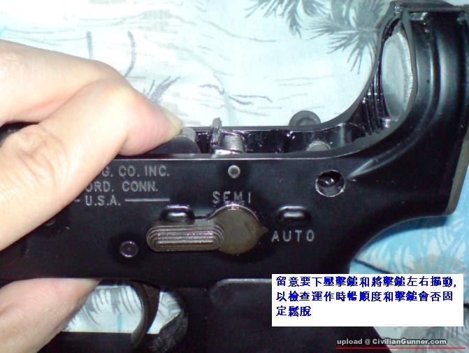

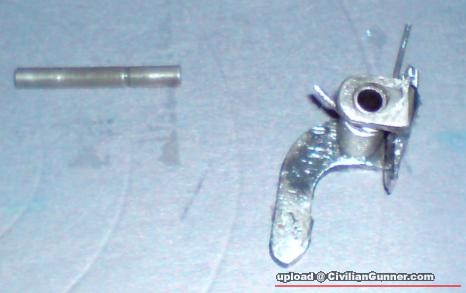

因有師兄PM我問點整個連發司牙, 既然post左順便講講
提前: 真係唔怕大執又未必改到黎用先好諗住整, 因為基本係夾硬改唔包得, 所以真係唔建議咁搞 .
要決心咁整, OK,
首先要必有: 仿真擊鎚 + VFZ GBB連發司牙, 個鎚現在只可搵到台仔FMC鑄造版,
切割版搵到就你贏 (竟然有師兄有多,不過要睇睇咩價位 ,呢d唔討論唔係變左好似廣告post咁 )
回主題;
因整完2,3個月都有, 只大慨記得步驟, 貼相實際, 整唔整到睇個人領悟同心機,
補充一點, 你要熟識單/連發運作先有得開始………
先睇完成圖有大慨修改參考
開始:

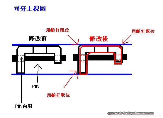

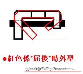

1. 本身司牙會放唔入下身, 咁要將司牙兩邊約磨薄0.5mm, 之後再將兩則條粗邊”屈後”少少, 令以盡量唔減少厚度下裝上去!
  (看圖解, 我就用鎚打司牙個角位, 再用鉗”屈拉後”兩則”, 修到足夠放落下身,就拉番兩則正常位)
2. 搞到個司牙放到入下身, 但因”屈拉後”左兩則, 個洞會唔對位而入唔番位PIN套, 呢個時後就需要擴大兩則個洞,
    我當時就用左剪刀同筆刀擴洞,  ( 主要係司牙裝左落去時 個定位要正中&啱位, 呢個時候照番原裝件量位, 呢點較重要, 慢慢執,
    擴好2洞後會有d一前一後唔對既既程況, 唔緊要係正常, 只要個PIN套可穿番入去&最後條PIN能穿埋入去司牙&槍身就得,
    當然PIN套要Cut短 同因程況要加工”偷位” 以就番對正所有洞位, 也要修到PIN洞位夠順)
3. 上面完成後就要修司牙下方卡住擊鎚既位同 司牙正前方既位, 都係要照番原裝件量位 量量要磨薄磨幾短幾多, 唔多講睇相好過,
   (注意,一開始唔好磨得太薄同太短, 自己執生)
4. 最後, 如修好裝好手動操作係冇問題, 可以試打, 個陣就發現連發係好唔順或打幾下就停左 ,
   呢個時候就要靠你熟識單/連發運作先可以再修順, 基本要屈小VFZ 彈弓角度 改弱阻力以順利運作,
   同再執順執啱司牙接觸擊鎚尾既角度, 最終完成係同原裝差唔多暢順度的(主要睇自己滿意度), 第4點要自已領悟;
所以係好麻煩同難執得好, 唔太建議, 不過執到就好睇得多 , 當初小弟自己都係抱著執唔到都係幾十蚊當練手工玩下心態去執,

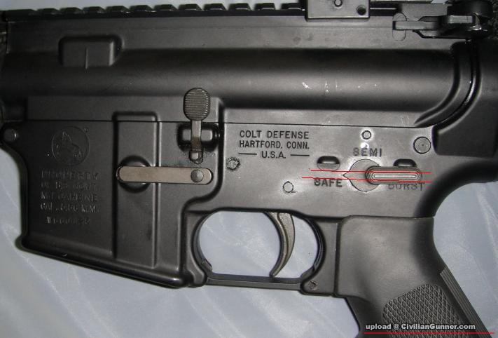

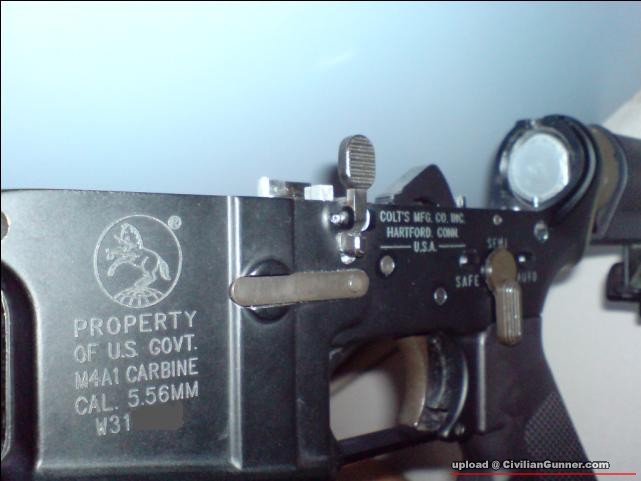

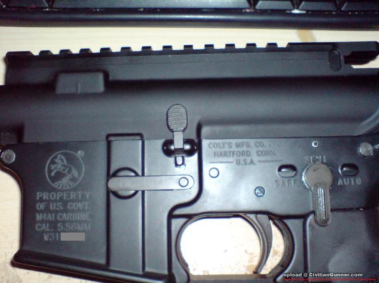

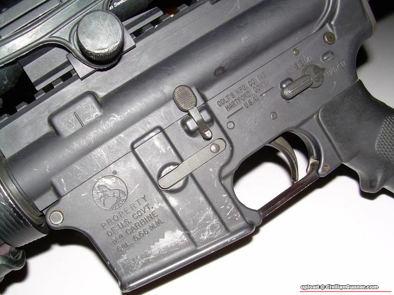

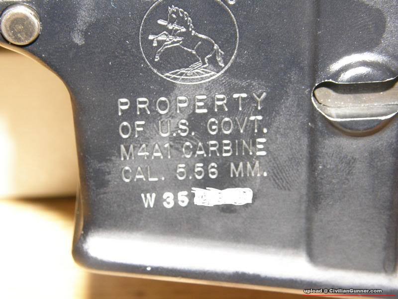

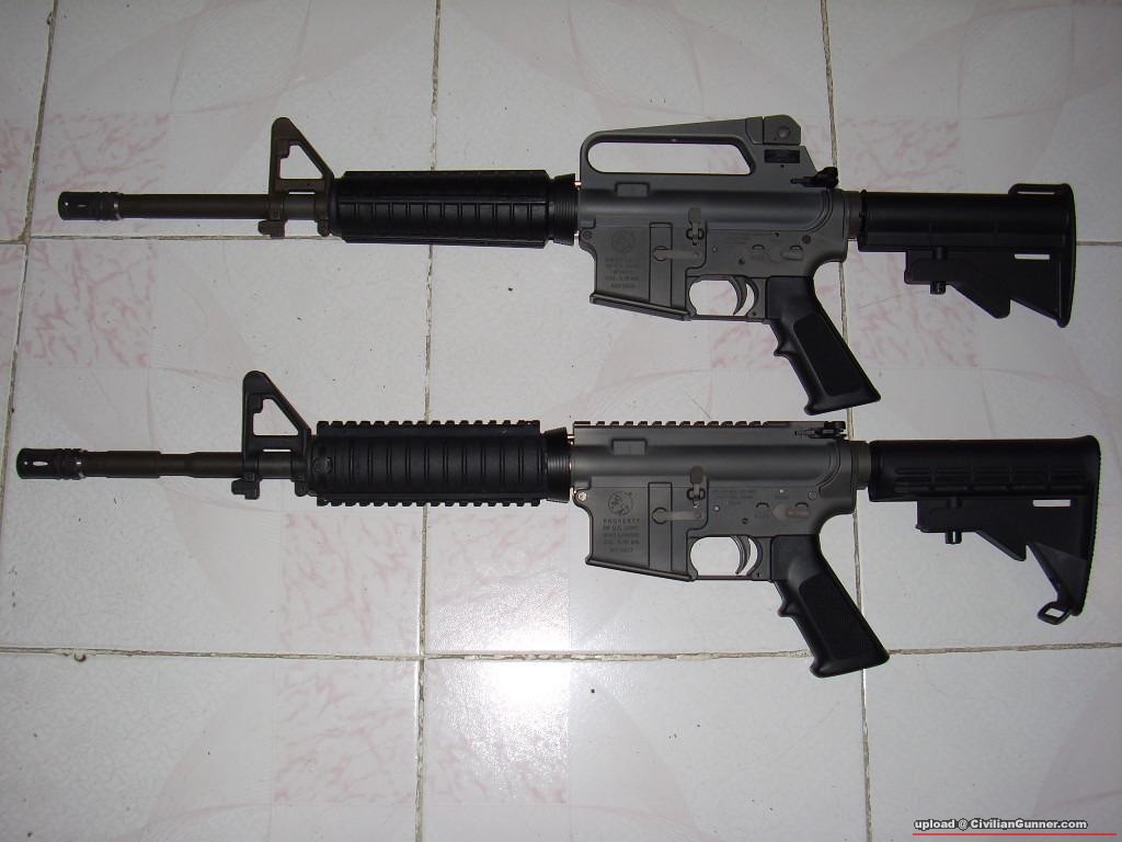

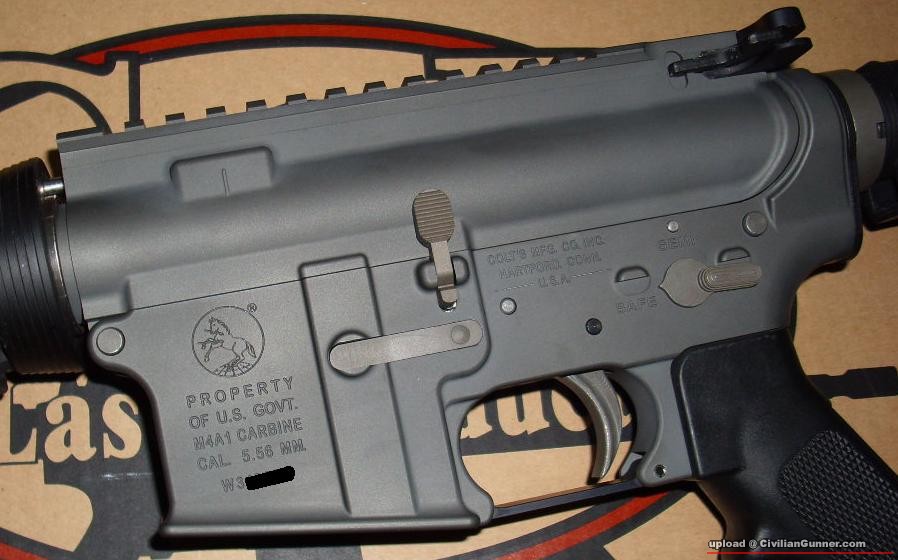

借post一問, 之前聽講井記槍身刻字有問題/不對真品刻字, 其實現在改善左未?
原帖由 sdu113 於 17-8-2012 08:43 發表

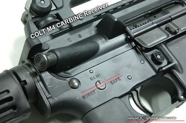

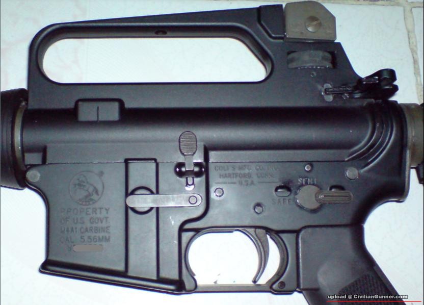

井井自從09版開始都冇呢個問題, 刻字內容也正確, 反而個人覺得井井刻字係咁多玩具中最有質感,, 因為得佢做到有”凹凸” 刻字質感, 其它玩具中只做到”凹” (真鐵係沖壓字,字的周圍會有微凸同字體會有點不平整&不規則, 玩具看,摸上來,井井就較為做到這種質感)

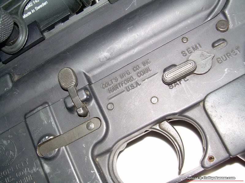

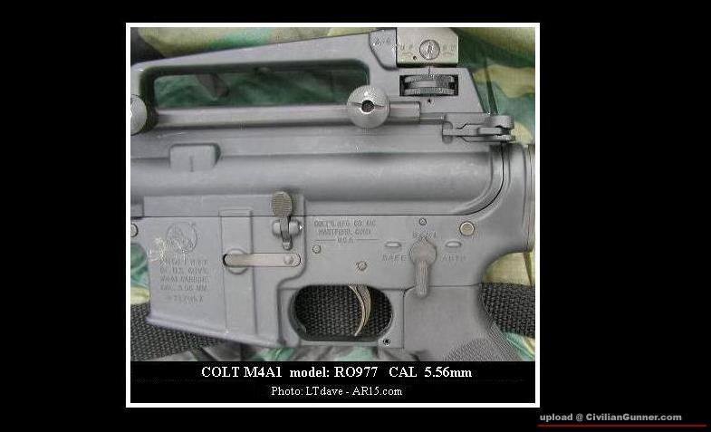

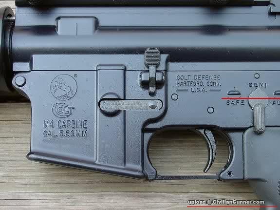

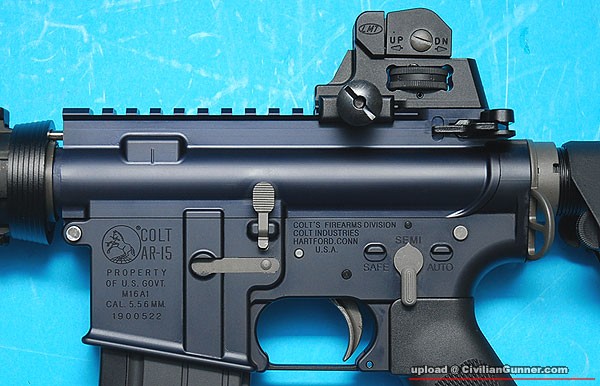

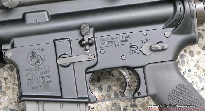

Colt “ M4A1 Carbine”( 搵唔到右面相, 不過同”M4 Carbine”右面差唔多, 只係BURST 變AUTO, 同埋SAFE - AUTO刻印在槍身面&背的位置會上移如紅線, 同如其它AUTO版M4一樣)
”M4 Carbine Auto”
”M4 Carbine BURST ”

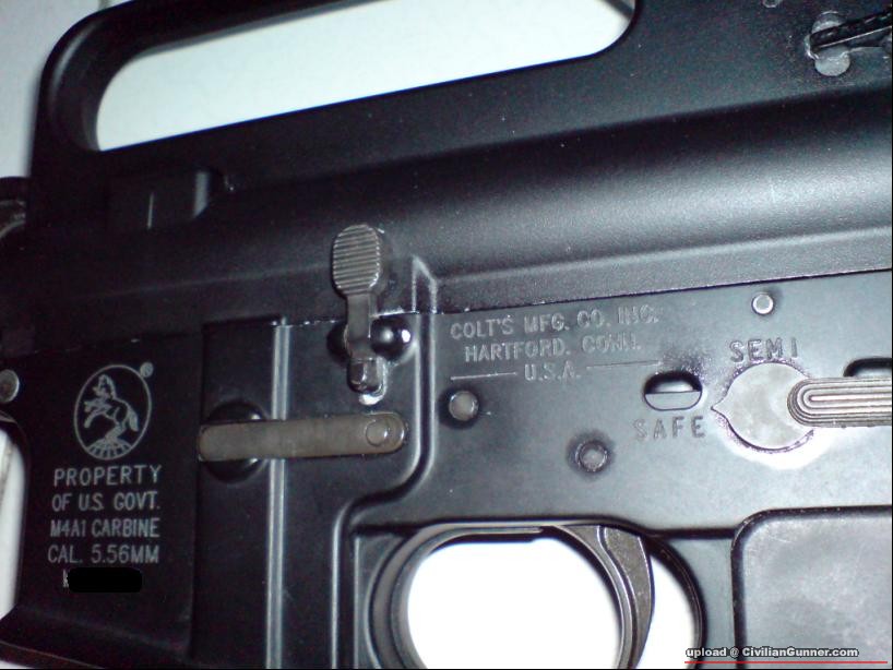

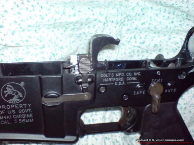

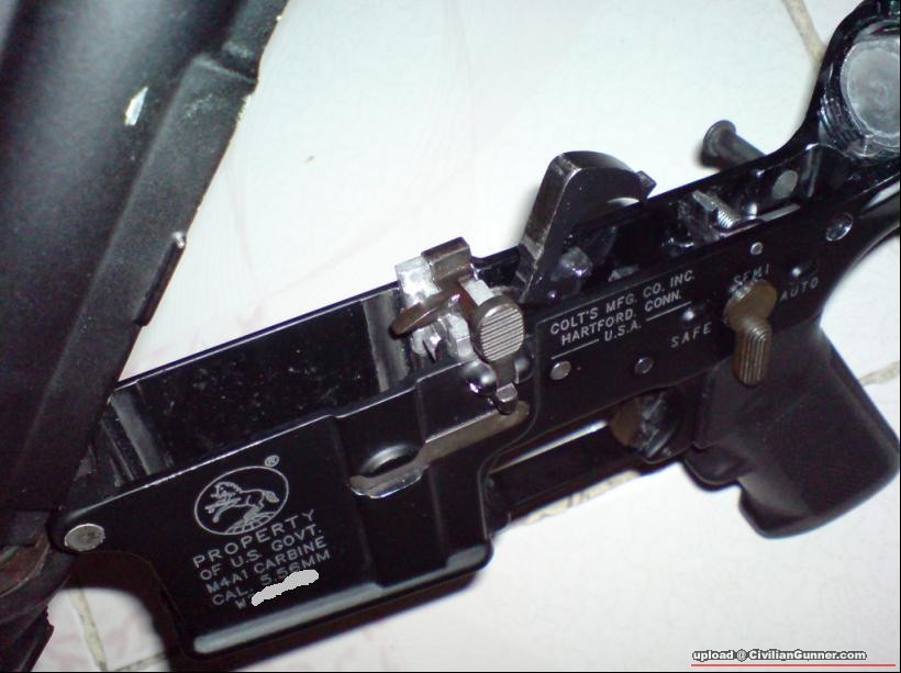

貼漏一張, 公發M4carbin/M4A1 carbin 右則係Colt’s MFG.
**搵番! 有d唔清不過大慨睇到, 有真鐵照有真相, 買左井井既師兄可以放心
問題係佢下身係似仿早期A2樣式, 刻字是較新的M4A1比較上有時空錯亂
( 現時GBB中只有派米LMT果隻樣下身刻M4A1花較冇問題)
不過派米在其它細節上也有不足支處, 所以都係各有利弊, 玩具唔好咁執著啦,
高仿、似樣、高質就可以
[ 本帖最後由 gainax 於 17-8-2012 20:18 編輯 ]

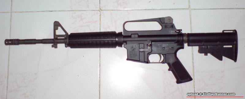

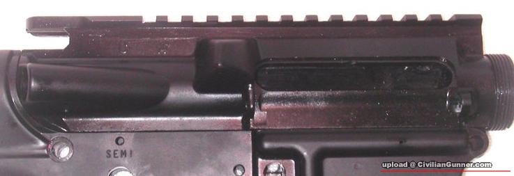

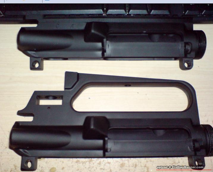

多謝師兄們收看, 另再小更新:
今次隻A2上身內部終於執順完成, 執到入面銀哂色好肉酸 , 所以要重做陽極噴砂執翻變”新”咁,
咁順手執埋呢隻原裝M4上身,再玩招牌一雞兩味AR
但井井M4上身要執d咩? 內部都唔洗點執啦, 咁緊係執外面
作為神台供奉, 要睇得又打得先合小弟要求 ,

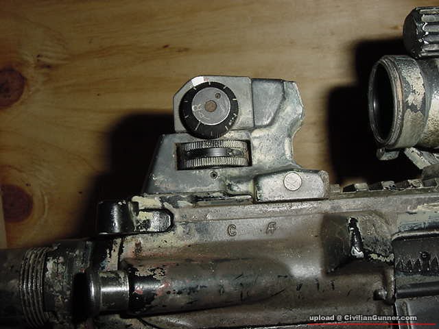

有咩唔同? 睇完成品相最實際, 冇影原本借大大圖作對比一下,
修改前
修改後
Colt
圖為轉載gunsworld.net
眼利應該睇得出 ,

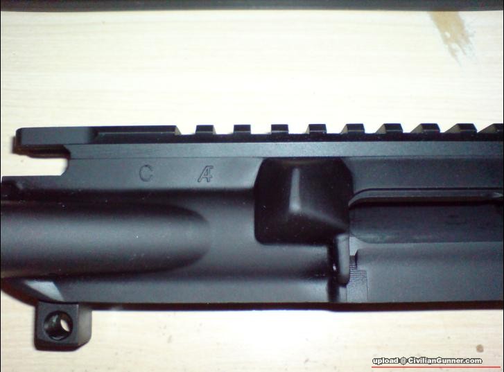

原本鍛造+ CAF凸字, 今次再修改仿真擋彈殼版外型, 已十分有高度仿真軍版味道
重做完色上下身略有色差睇相就明, 井井原本為半消光深黑, 代工為消光黑,
感覺代工更有feel, 小小色差就算了, 真槍有d上下身色差大到嚇死人
上下身完成,收貨.
