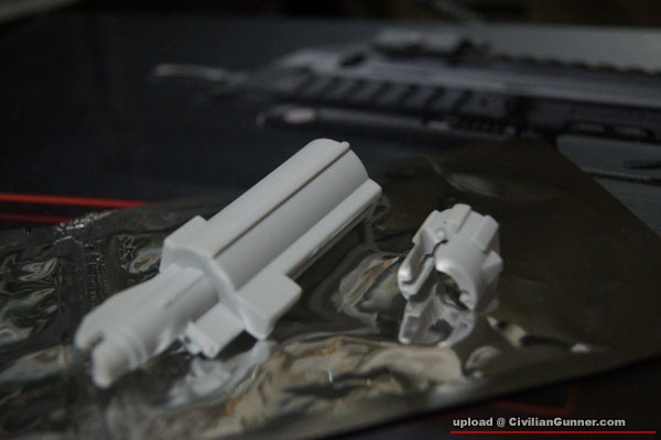

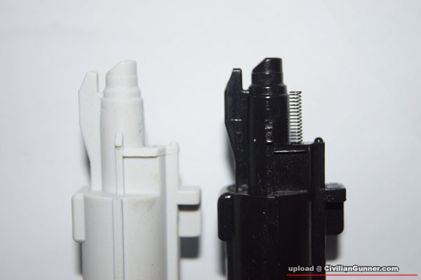

話說前日行廣華街果時行行下執到兩舊膠...
咁當然係拎返屋企睇啱唔啱洗啦...
膠如下:
睇落好似熟口熟面...
又拎我支無穿無爛既mp7 黎睇下.
好似啱用咁喎...

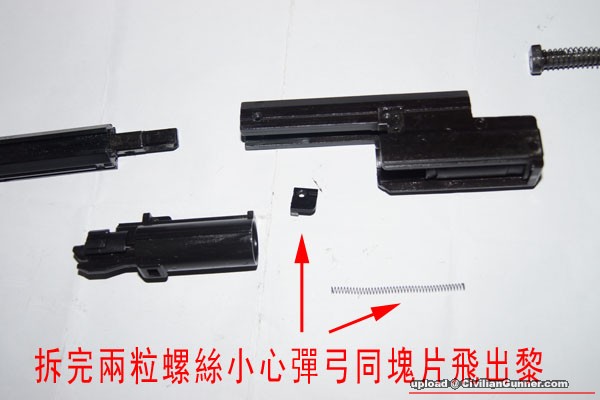

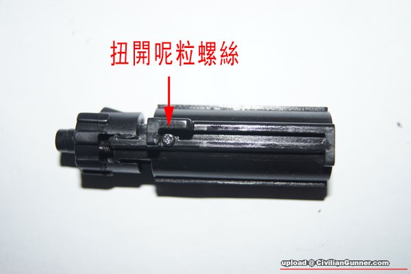

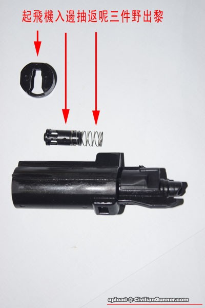

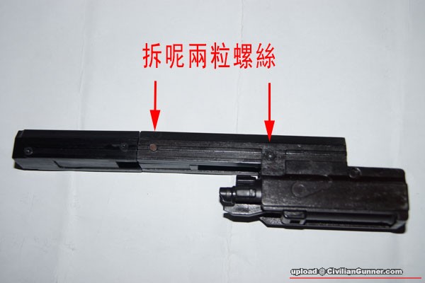

都係拆下支槍睇下啱唔啱裝先.
槍尾成抽野抆出黎就唔影啦.

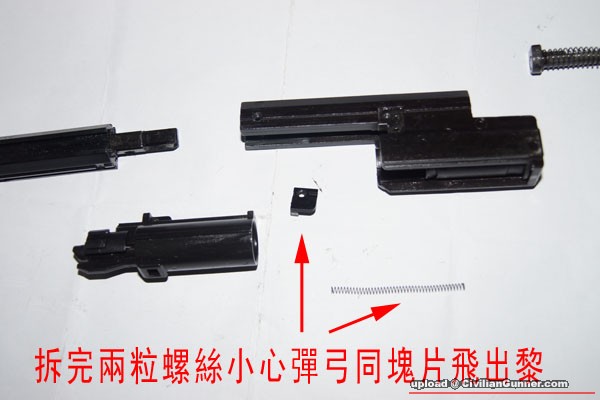

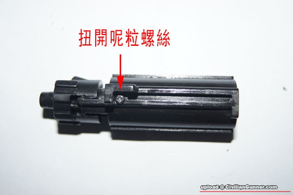

之後都係講重點:

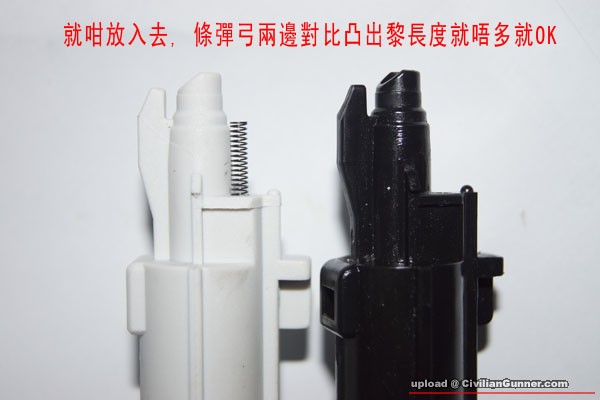

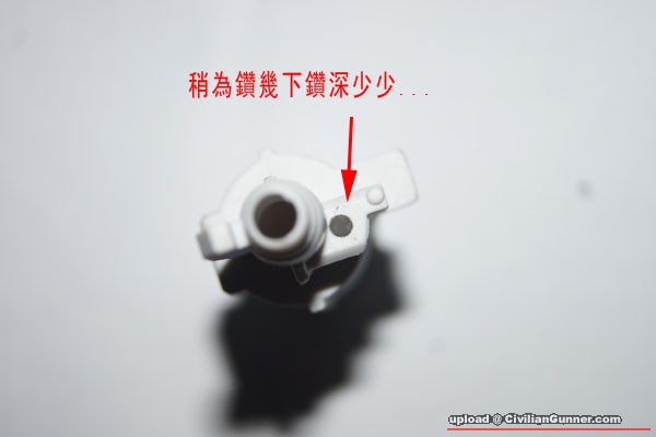

fb傳聞呢舊膠個窿位做淺左...
之後就跟返拆既步驟倒返轉裝返就ok. 當然裝既時候有磨擦既部分都要上返d 油啦.

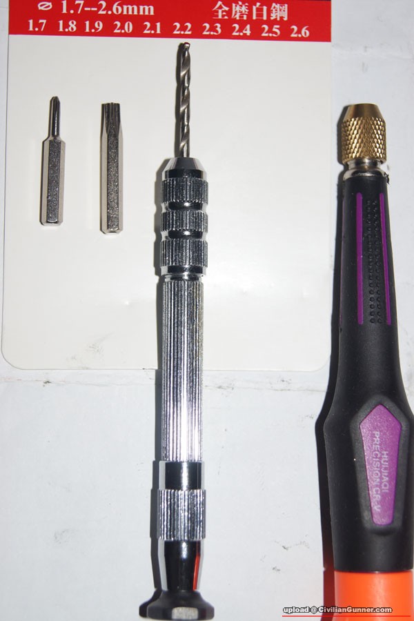

是次更換所需工具:
星批, 十字批, 2.2mm 鑽 各一
