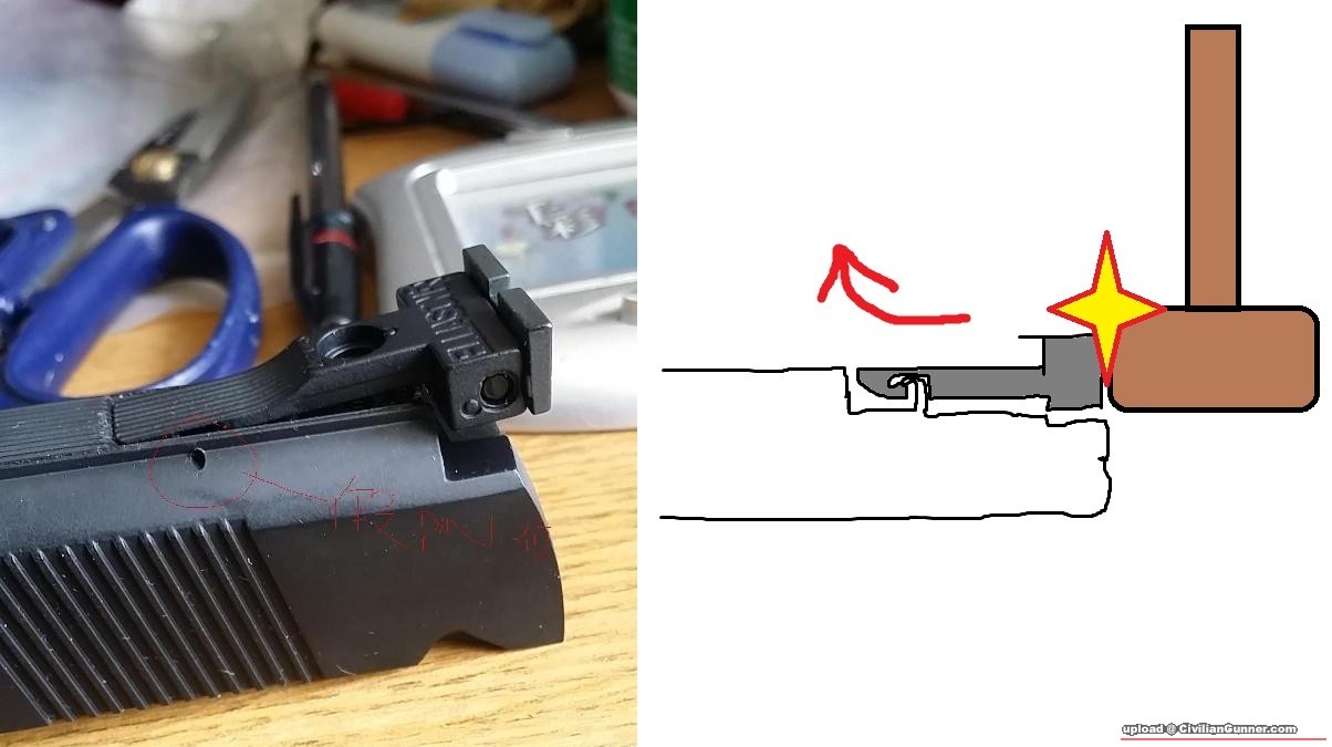

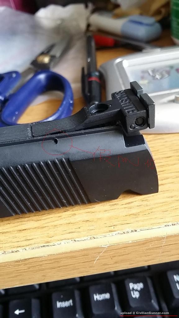

R29 請問點拆后準?
各師兄, R29 請問點拆后準?
個窿係假pin位 !

係照門尾向前敲岀來
成個design係梗硬來的!
看圖

鬆,裝左之後凸起係正常的
回覆 5# 的帖子
吾該哂!真係諗都諗吾到係咁樣拆!
回覆 9# 的帖子
好正! 等我跟你方法做下先!
個后準暴力拆, 向上彎左, 之后用錘仔dup番佢, 又得喎, 吹漲!

  果粒星先係精髓
唔係啊嗎,咁樣拆
