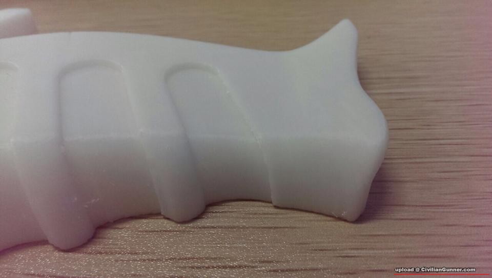

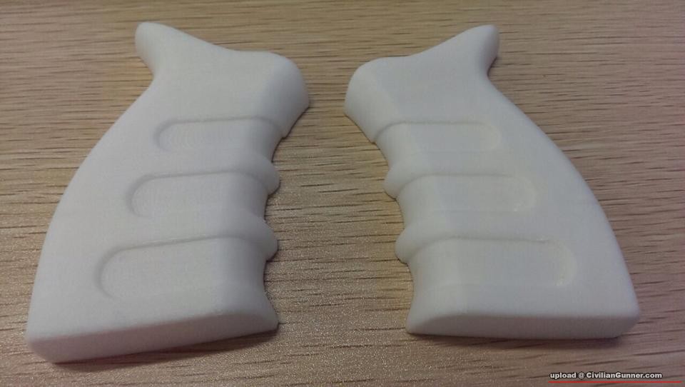

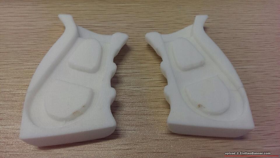

3D PRINT?.....我唔知價WOO
我都係試機中....考慮緊買....係自娛來講太貴.....
睇下做完之後有冇師兄有興趣....
回覆 16# 的帖子
是什麼機來? SLA?
SLA......
我試緊牌子.....
回覆 18# 的帖子
SLA 幾貴下, 又要有個UV OVEN黎CURE
不過勝在成品較硬淨同FINE啲
回覆 19# 的帖子
應該唔洗UV
用UV 應該係樹脂
SORRY, 應該係FDM
SLA 家下緊係行粉機好
回覆 20# 的帖子
粉機是否即SLS?
回覆 20# 的帖子
hong 師兄, 有咩好機介紹? 性價比?
呢部點睇?
http://detail.tmall.com/item.htm ... 39296570&is_b=1
原帖由 ayaka 於 24-9-2014 18:41 發表
粉機是否即SLS?
粉有兩種,好似Printer、用面粉/石膏粉係Z-Print,不過因為用膠水去令D粉成形,成品精度極低,一件10mm件可以+-1mm(而家應該得設計外觀先會用佢)
SLS係全屬/膠都得,不過好狠貴
[ 本帖最後由 051039 於 25-9-2014 00:27 編輯 ]
原帖由 051039 於 25-9-2014 00:25 發表
SLS係全屬/膠都得,不過好狠貴
面粉以為番學有得玩, 成品粗糙易碎, 要用AA膠係表面乸番實
SLS其實都係好粗糙, 唔夠SLA FINE
最理想係用MJM 但閒閒地幾十萬一台...
回覆 22# 的帖子
你邊位????
萬五以下的不用考慮
回覆 23# 的帖子
下? 粉機弾性雖然冇ABS 膠條強,但粉機已經用在醫學上因為佢細緻度的優勢
如果唔係都唔洗座底成百粒....
出SLA FORMATION 因為網狀的數理結構我相信沒有成品可以有不用打磨的水平CNC 都要POLISH 啦
唔好期望PR 可以左手交右手做完冇手尾,
因為機械本身不是因為咁樣而設計
但善用就真係可以配合手工,千變萬化
禾刀係用返小畫家同隻手算數
回覆 27# 的帖子
你D博士生同我呢D幼稚園生比..................
強度如可?
