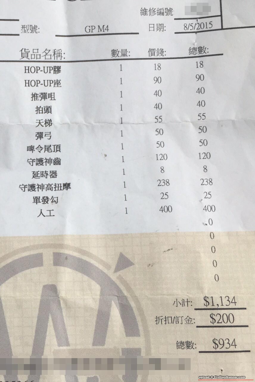

改槍最緊要知自己想改咩,岩岩隔黎台見到呢張圖真是吹帳。。 嘜而家改槍咁的嗎?
跟飯轉意粉+5 蚊,
意粉轉番飯又+5 蚊,
轉凍飲+2 蚊,
轉熱飲+番1 蚊..
嘜都1 換 1 之後就變高級料理
順帶一題GP本身就是跟BEARING 尾頂的

原帖由 Dave 於 1-7-2015 10:28 發表
跟飯轉意粉+5 蚊,
意粉轉番飯又+5 蚊,
轉凍飲+2 蚊,
轉熱飲+番1 蚊..
嘜都1 換 1 之後就變高級料理
順帶一題GP本身就 ...
電槍我咩都唔識
但我覺得佢粒HOP UP膠都幾抵喎
其他就
咁佢比咩料你至得架?係幫你換左。。但二手貨囉
原帖由 年少無資 於 1-7-2015 12:10 發表
拿... 咁講人家可以告你架冇證冇據...
不過聽過外國賓夕飯泥亞州有人咁做 ( 不是香港 ) ... 一支GP 一支MARUI ,GP 果個玩家改哂全SHS 料好開心,MARUI果支改哂GP 料好開心,多出果D MARUI 料又可以單賣100% NEW
跟飯轉意粉+5 蚊,
意粉轉番飯又+5 蚊,
轉凍飲+2 蚊,
轉熱飲+番1 蚊..
嘜都1 換 1 之後就變高級料理
順帶一題GP本身就 ...
嘩。。。我依家先知我手工價極低廉。。。果然係商業奇才
原帖由 tango1997 於 1-7-2015 19:46 發表
TANGO 兄黎緊叫價要由燒味飯增值到紅磡 海逸BUFFET 至得... 唔係真係做爛市
