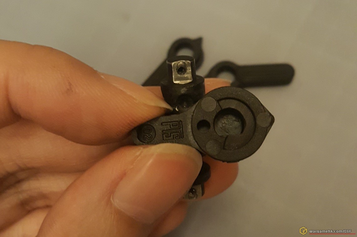

話說小弟既長火多以V記為主 ,原因好簡單...因為收藏大於落場
而2015版後0既M4/416系列以收藏自HIGH黎講性價比一流
但無奈周邊配件感覺出比V記用0既真係唔多...比起出左一年左右0既馬記真係比下去

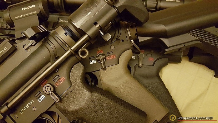

今次想攪攪個selector ,因為到現時為止 ,出比V記0既selector好似只有以下兩款

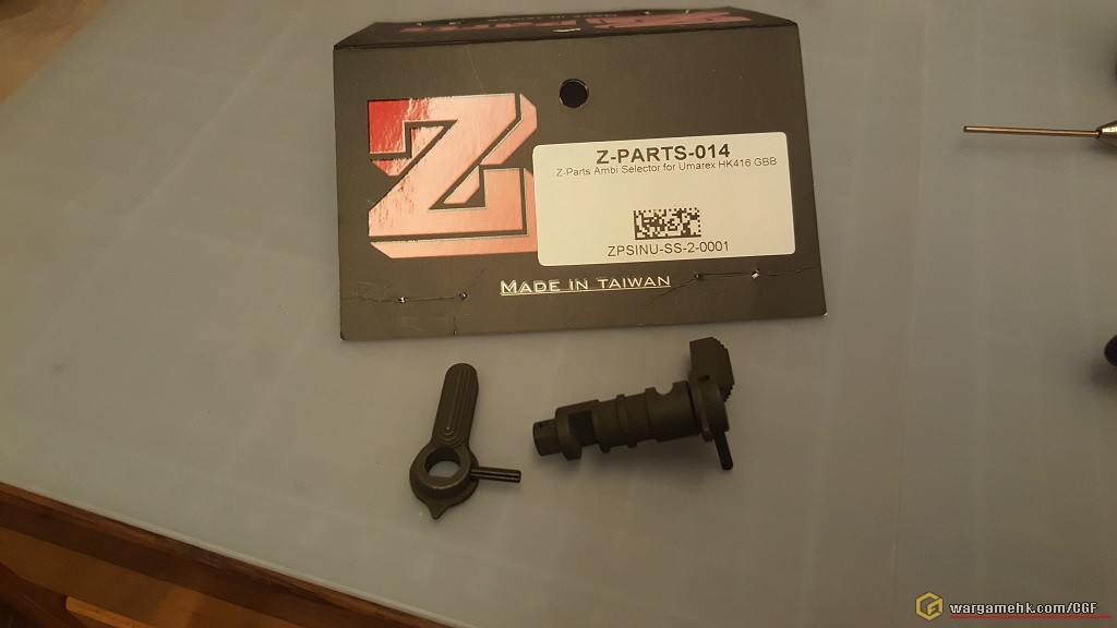

十字軍0既BAD款 同 ZPARTS既原裝款
見到PTS有出magpul selector ,於是去信問問PTS會唔會考慮出比V記...但回覆係 : 暫時冇計劃

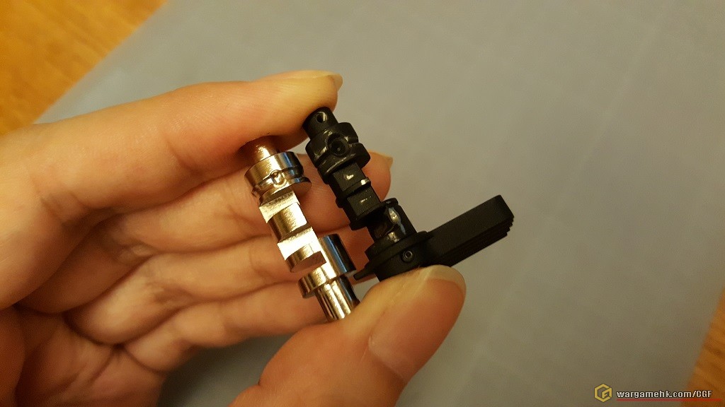

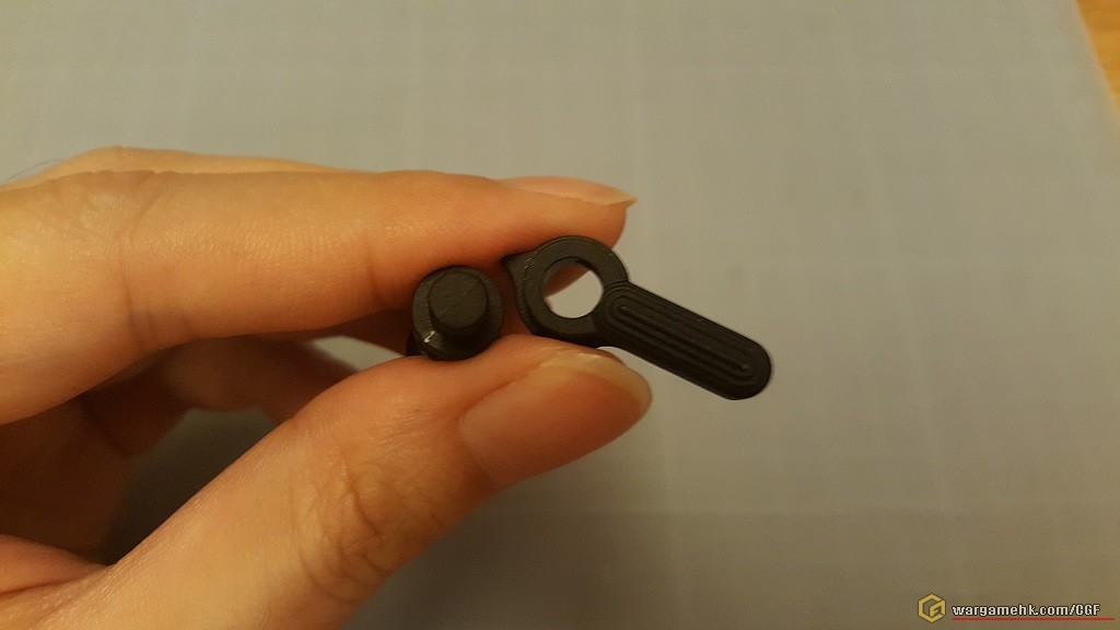

於是只好自己動手 ,對比上圖PTS出0既同V記0既selector形狀對比 ,感覺上好似出比KSZ既似樣D ,於是膽粗粗買個KSZ既返黎試試

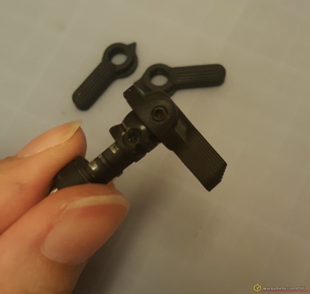

結果一拎上手完全唔同樣心諗PK了...要大執 ,不過問題不大 ,因為一早預左
再轉個角度睇...粗度完全唔同 ,個天對我太好...以我屋企D普通設備 ,可以慳返唔洗執了
諗住百幾蚊跌左落咸水海之制 ,研究左一下...兩邊粒制仲用得 ,只係形狀唔對
呢D就普通眼見功夫 ,搵個原裝selector銼兩銼試下位
兩邊銼完上下粒制...OK左
再上埋槍...FIT位
試驗完畢 ,0黎重頭戲

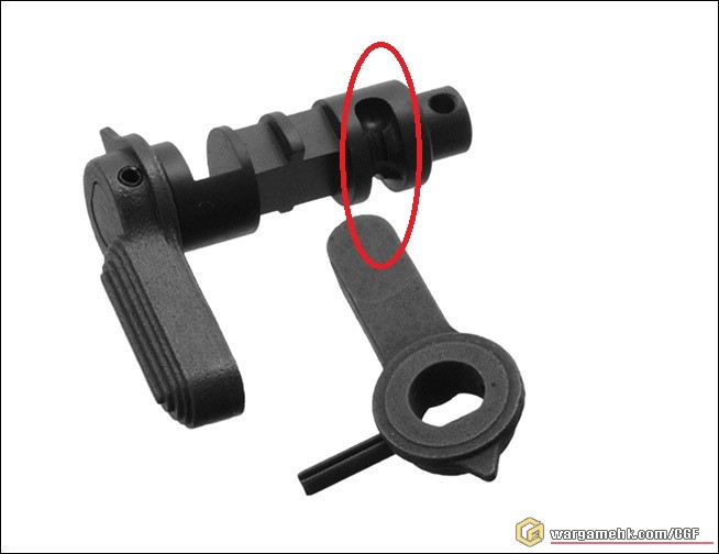

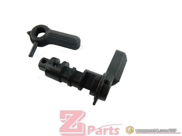

呢度先小提示 ,ZPARTS呢個鋼selector紅圈位置D坑開得夠晒深 ,但中間D過度位差唔多90度角
唔執走D直角位的話 ,直接上槍有機會撥唔郁粒制

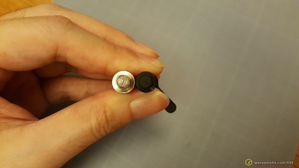

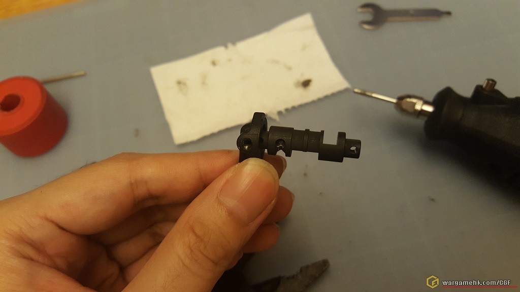

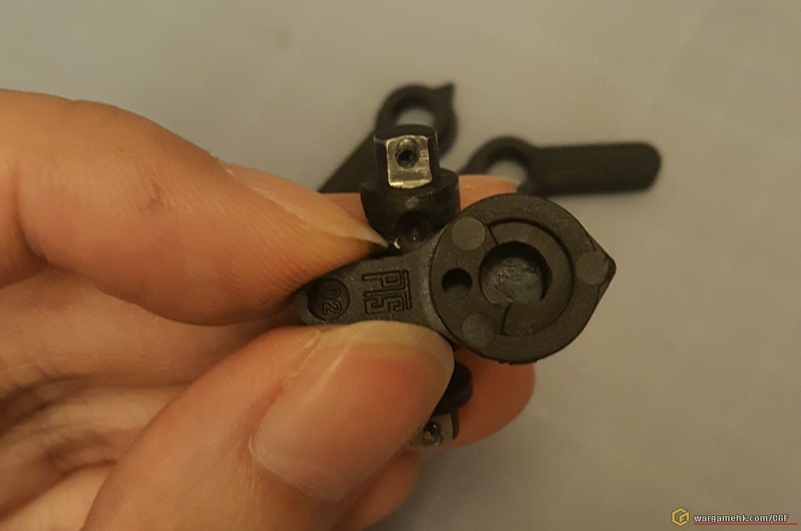

好喇 ,黎到呢個位有D小問題...先前搵原裝selector試時係執中間個芯
而家呢粒係鋼selector芯...應該點執好呢??
選擇一 :跟返原裝咁執
選擇二 :執PTS粒制
我諗各位師兄應該都同我一樣會選二
因為一來價格問題 ,一粒ZPARTS可以買接近三粒PTS ,另外用方法二的話第日唔鐘意可以換返原裝款

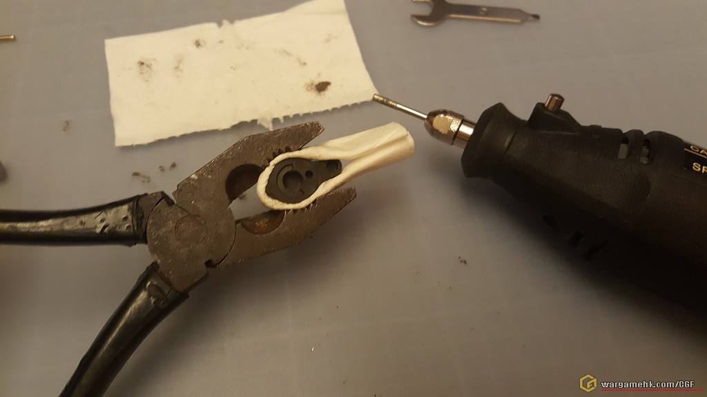

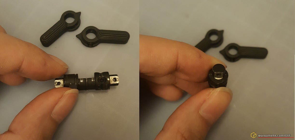

方法決定後今次要搵磨機幫幫手執圓入面個位
呢度建議少少少少咁磨 ,慢慢試 ,盡量做到要比少少力壓入去就最好 ,因為始終係兩件唔同既野合埋
執多左太鬆的話可能鎖唔實 ,到時又要諗其他方法再攪就麻煩
(可睇返上圖原裝合金selector裝完PTS制有機米痕跡 ,不同原裝可以完全穿過鎖實 ,而係機米比力壓實)

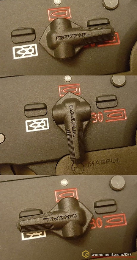

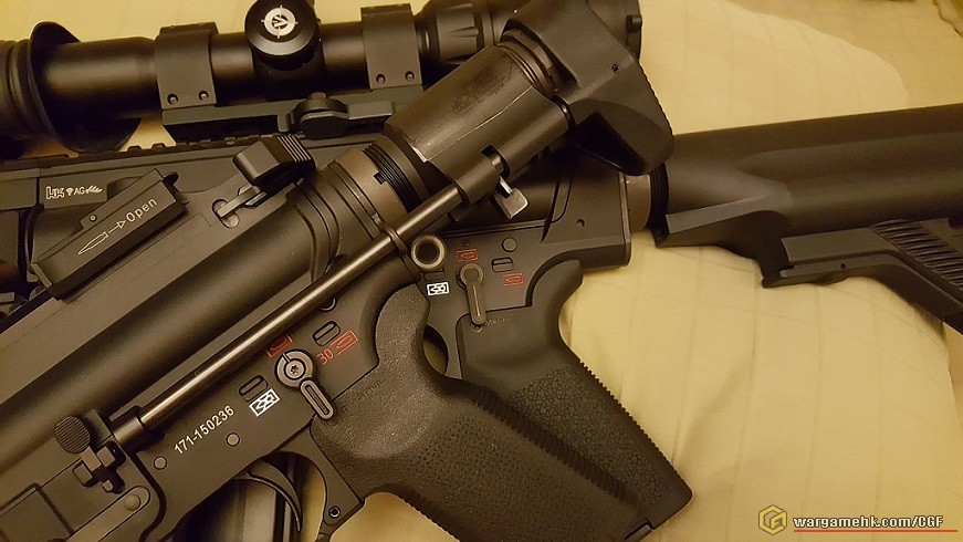

大功告成靚仔晒 ,撥3邊都準確無誤...最後鎖機米鎖到感覺迫住再扭多少少就OK
唔洗博命扭 ,記得粒機米係穿唔過 ,如果先前步驟做得好...夠實的話 ,粒機米壓實左就已經唔會走位
(最後呢個位可以先對好一邊Magpul制 ,另一邊用ZPARTS粒鋼試左撥向3個方向都順暢先上埋另一邊制收尾)

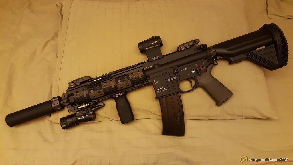

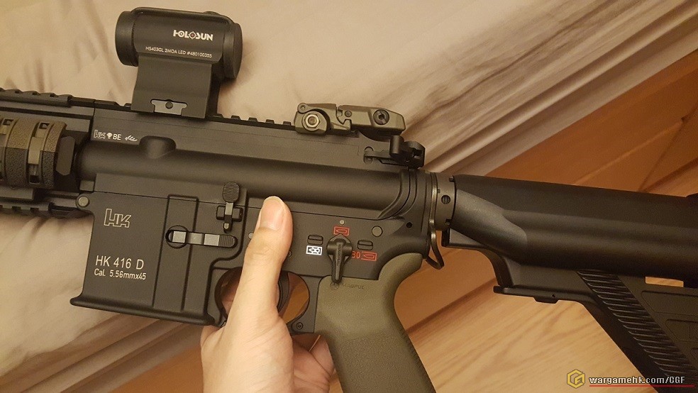

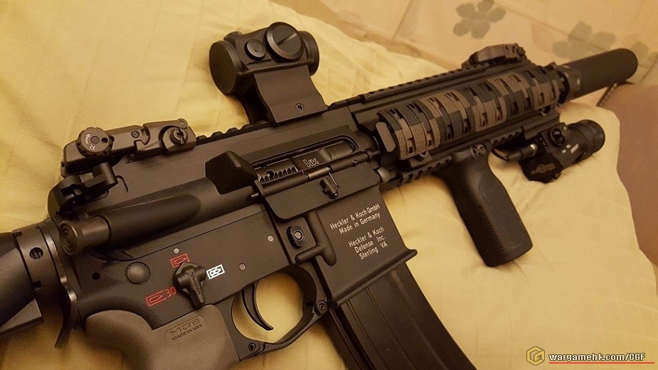

416C 416D 417...(其實有強迫症唔想3支同款selector)
全槍照
另一邊全槍照...可以見到都係長短制
~~完~~
