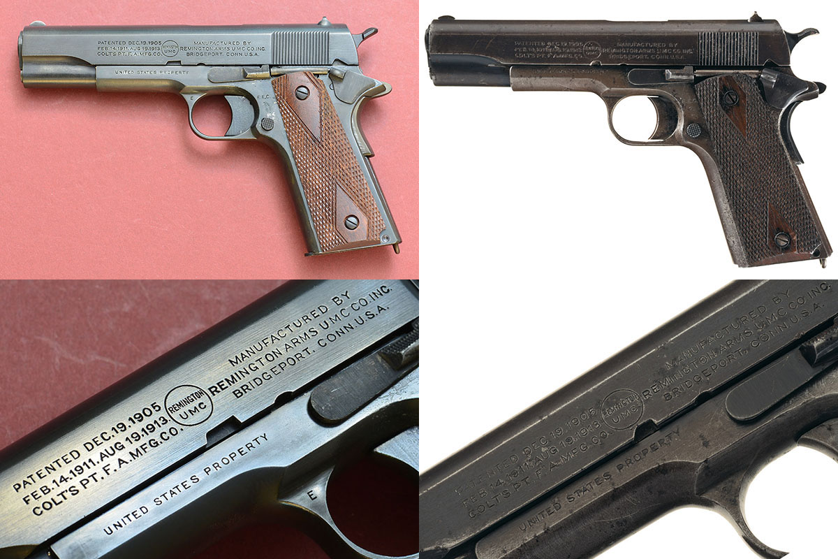

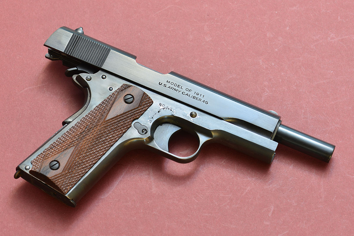

實槍介紹:
http://www.nramuseum.com/guns/th ... tomatic-pistol.aspx
M1911 Remington UMC,序號:1~21676,總生產數21676。
1918年,序號:1-13381,生產數13381。
1919年,序號:13382-21676,生產數8295。

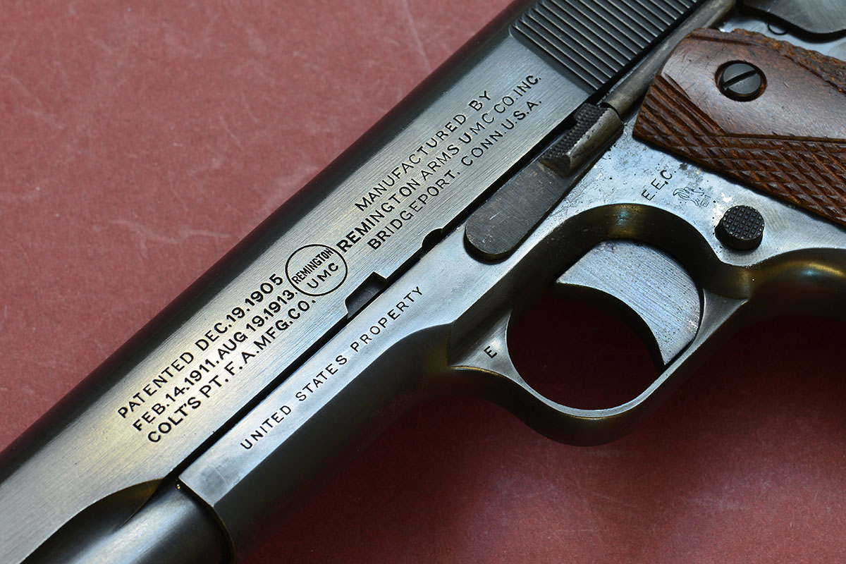

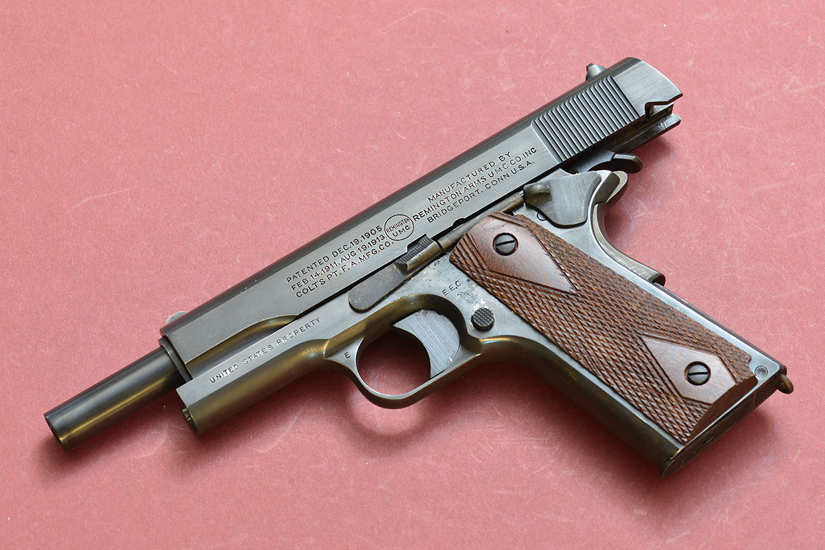

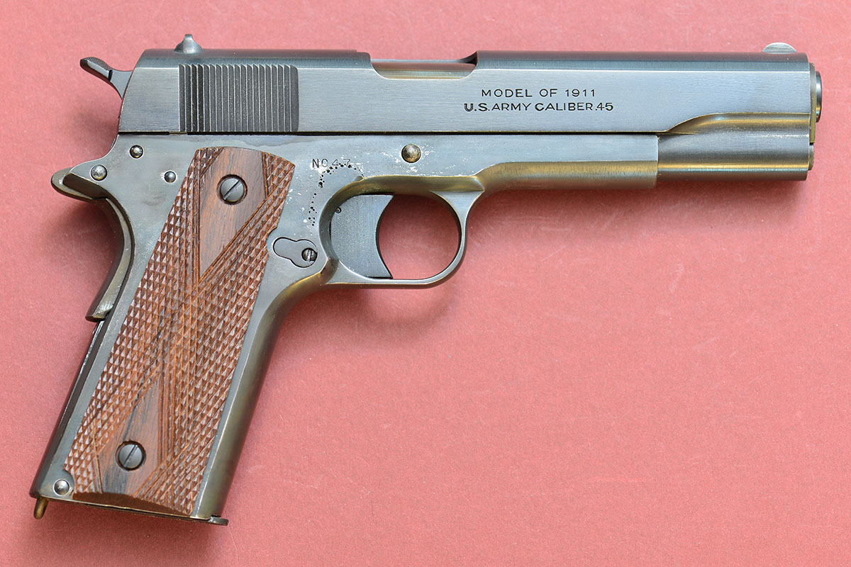

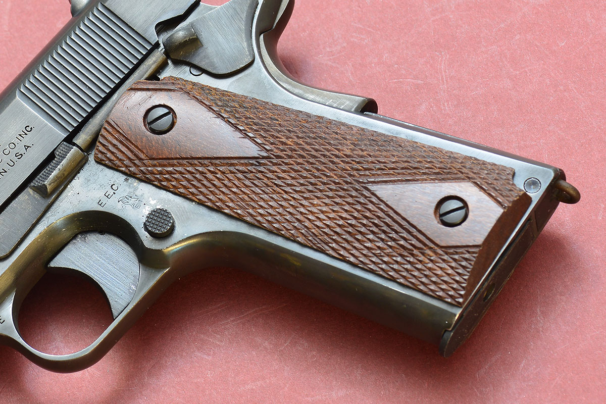

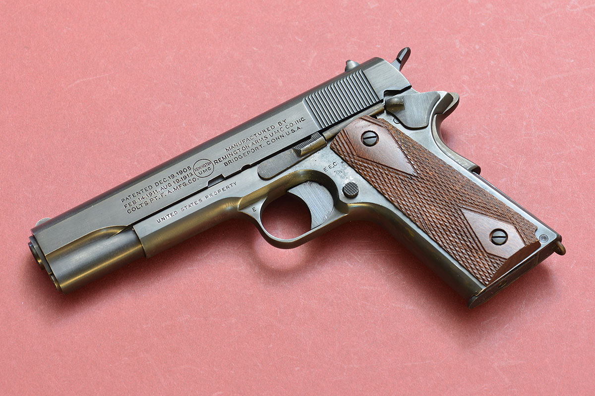

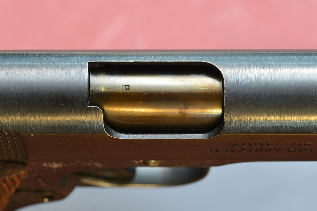

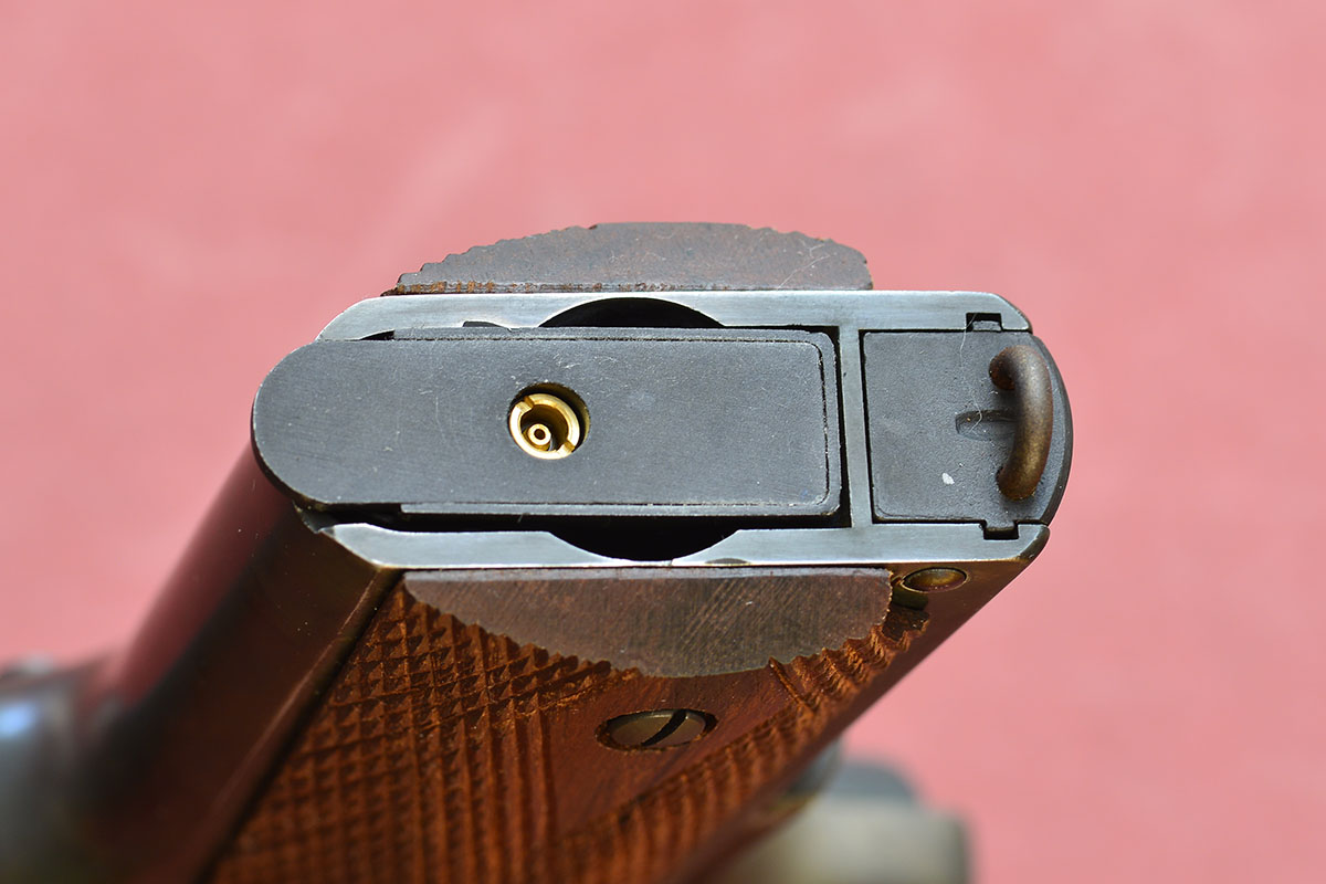

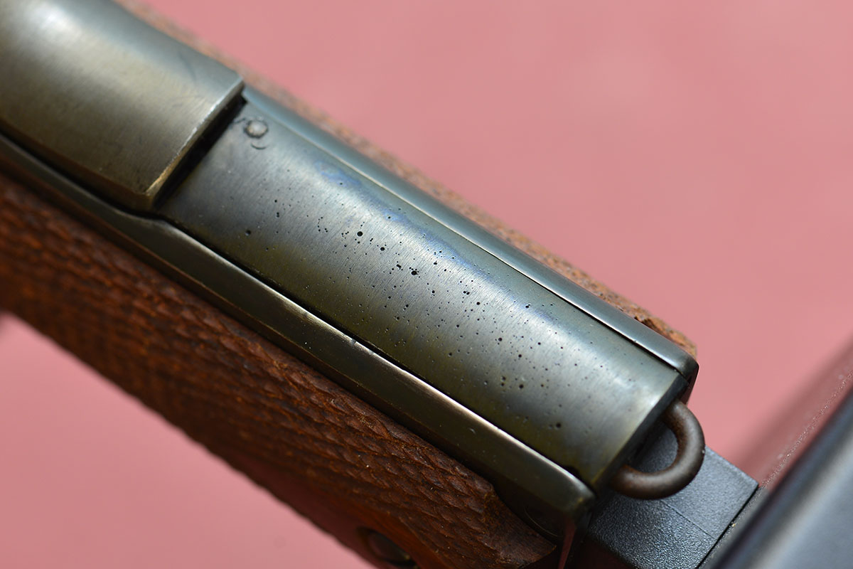

以 ARMY R31,KJ M1911A1 為素體
仿實槍外觀製作
仿實槍刻字,深度0.3mm深
序號 47 式樣
1.全槍噴砂處理
2.全槍分模線去除
3.手工黑染處理
4.擊鎚簧室插梢獨立零件處理
5.修正滑套卡榫樣式
6.修正握把保險樣式
7.修正擊鎚簧室樣式
8.修正扳機護弓樣式
9.修正扳機護弓與握把的線條
10.修正拋殼口R角
11.加長型扳機
12.實槍木製握把片
13.警星握把螺絲
14.仿舊化

Yuihj 兄對槍械各細節和刻字的重現簡直是一絕
Grip 片旁邊的瑕疵與及槍身各處的沙孔也是仿真嗎?
原來Remington出過1911

感謝各位先進賞圖。
其實各位先進有所不知,玩具槍原廠都幫我們設想週到,小鏽蝕孔洞,小擦傷什麼的,都預留好,
讓玩家們免再勞心費力的下功夫,花時間。

那這下身是Army的還是KJ的?

看到了,是KJ的
