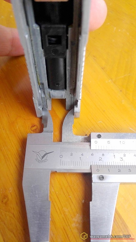

還有一點是 Marui 4.3/5.1 的路軌寬度跟 G17 是差些少,稍為窄的
關於這一點,我們牌的 Hicap 3.8 就非常吻合

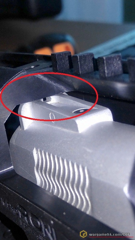

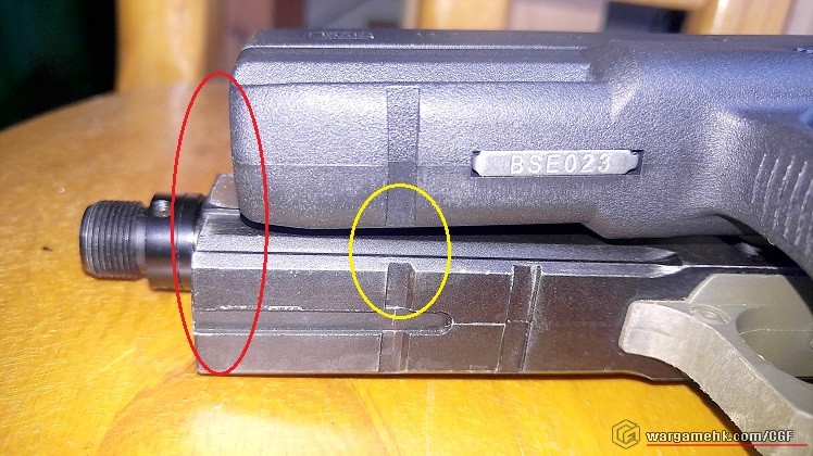

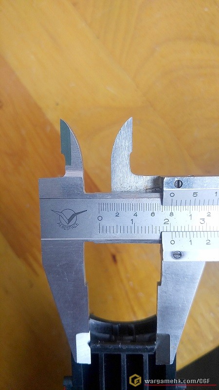

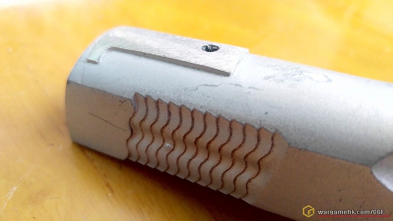

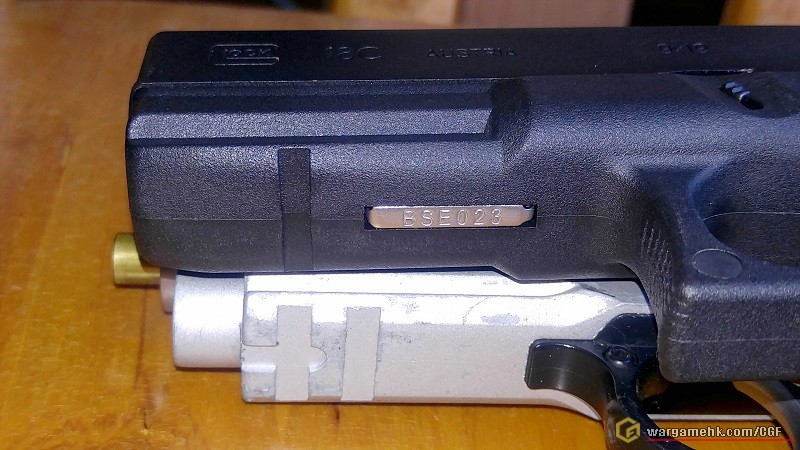

移除滑架後照門
Hicap 3.8 滑架的後照門跟套件之間有明顯干擾,無法動作,所以要將之夷平(銼到手軟)
Before
After

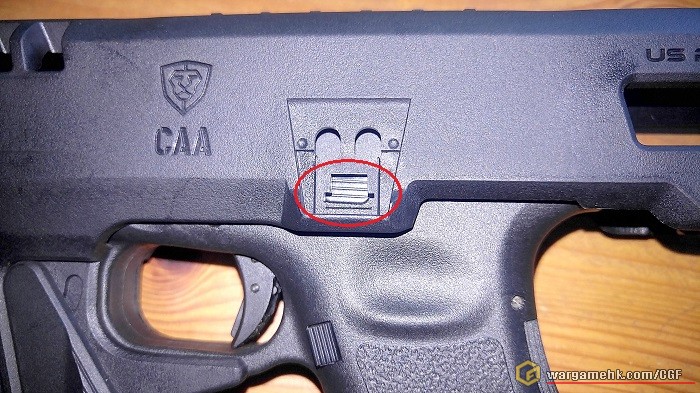

Slide release 按掣
套件有一個 Slide release 按掣
此掣是方便 G17 時使用,對 Hicap 無用,拆之

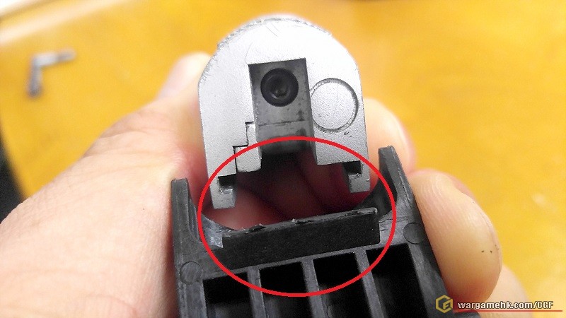

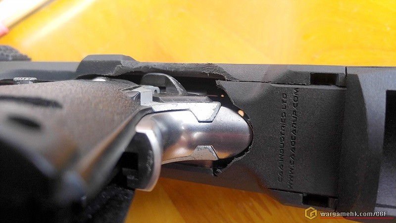

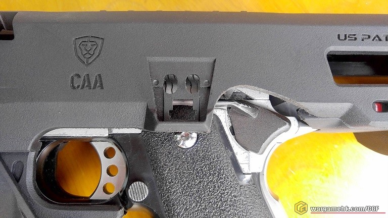

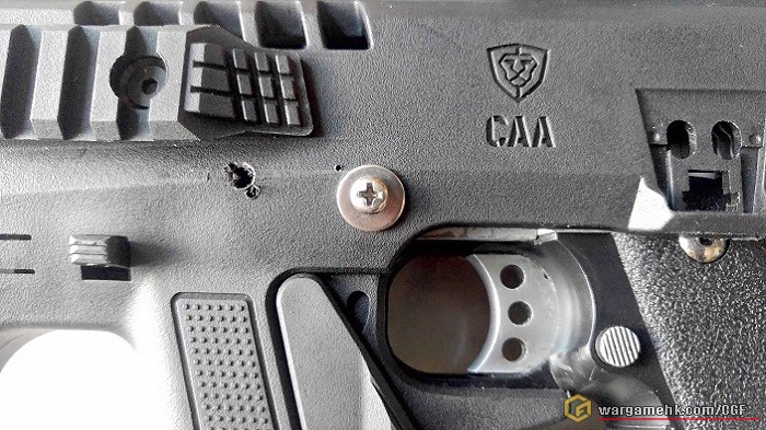

套件上的虎口尾鎖
該設計原意是鎖住 G17 下身虎口尾部,用來固定槍身在套件之內,但這個設計並不適合用在Hicap 手槍,最不利的是這個設計會防礙 Hicap 手槍滑架的退膛運動,必需剷除。

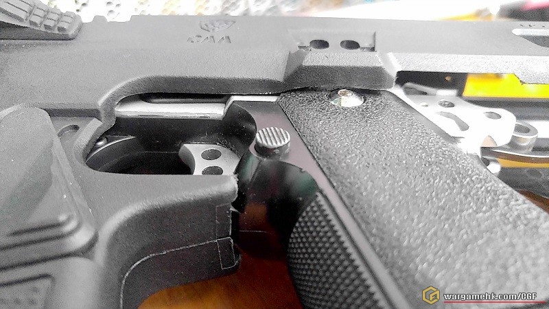

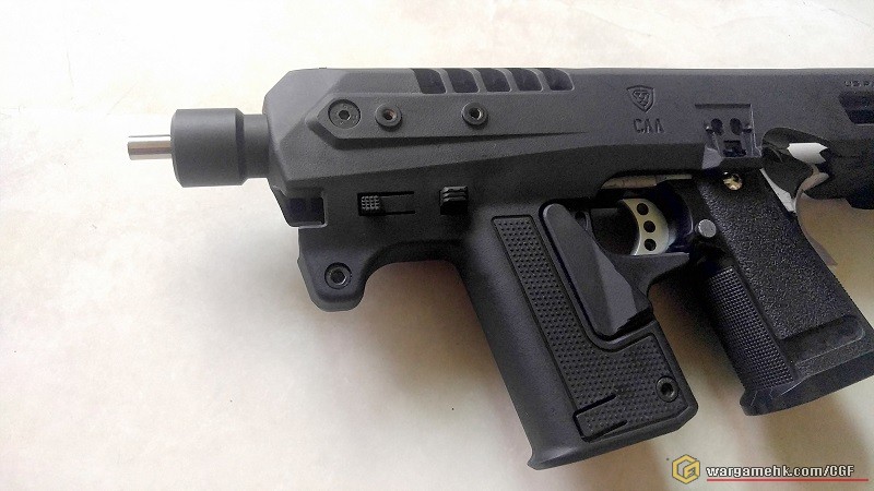

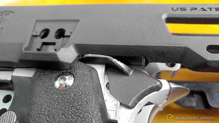

露出 Thumb safety
Thumb safety 掣被套件遮蔽了,此掣必需外露,否則不能發揮它的功用,無計又要大修!

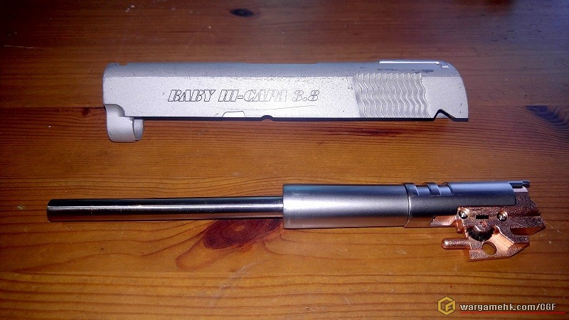

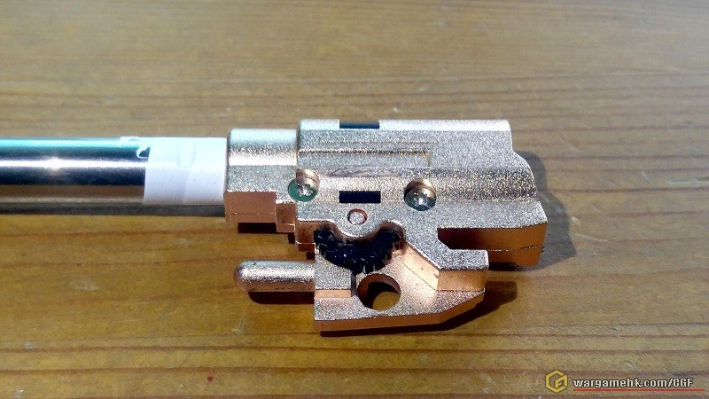

加長內管及定管
哭泣座最恨無"的"設計,閹左粒 dick 本是馬仔 Hicap 的設計缺陷,結果所有抄襲其設計的廠家也把此缺陷照抄可也,悲哉!
Dick 者,j 也,豈能缺失!所以什麼新星/根魔牌都可以完全排除了。。。

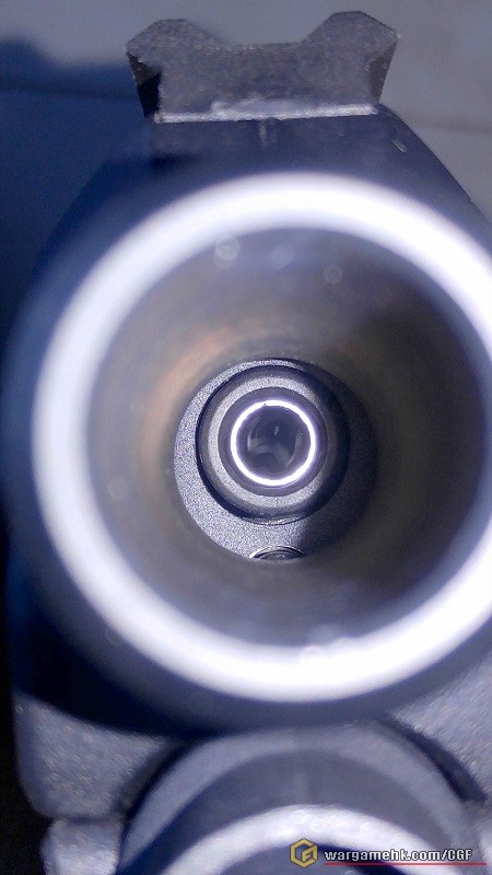

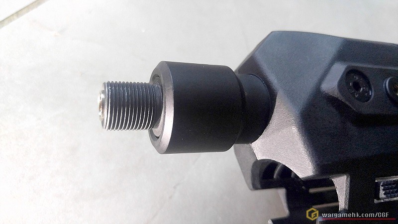

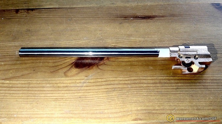

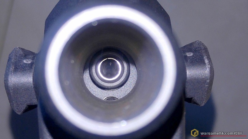

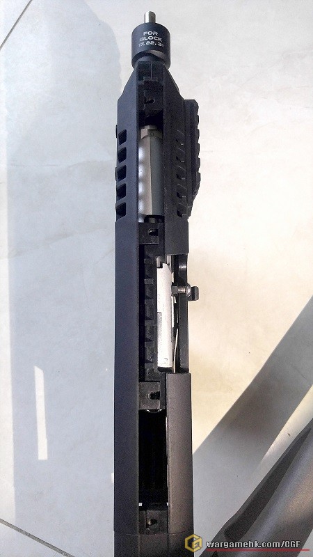

加長內管的必然結果是會加強火力,然而今次製作火力並非最想要的結果,反而增強一點火力後又能比幾款前作更靜音才是最想要的結果,以便作戰時更不易暴露位置。所以內管也就不選太長了,取 CP 175mm 再配 W 膠使用便足矣。
175mm 這個內管長度真的剛剛好
加埋 silencer adaptor,內管剛好到盡頭,不多也不少,真妙!
再上 silencer 非常配合

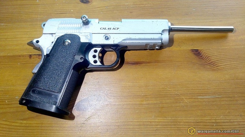

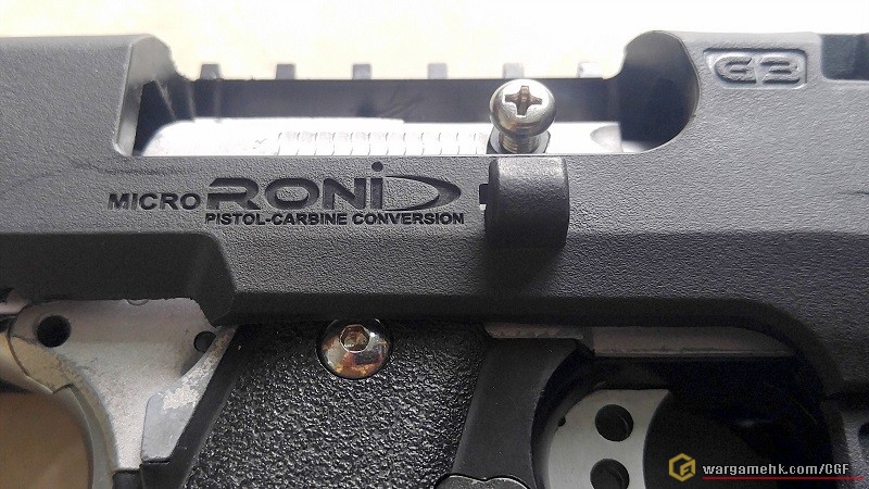

拉膛構造

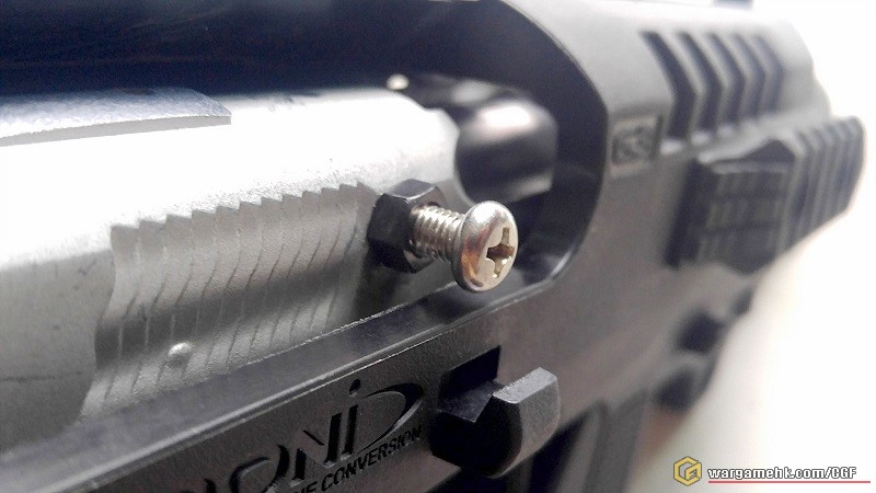

本來是想參照 Mk1 的做法,搭橋加螺絲來實現,但問題又來了。。。

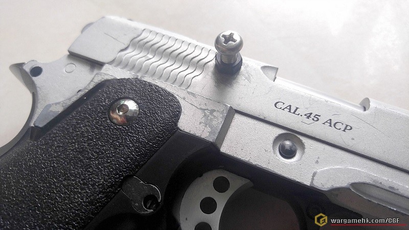

由於已加長內管,搭橋之後的裝配(將手槍裝入套件的過程)變得非常困難,唯有放棄搭橋,採用 Mk2 的方式,在滑架上種一口螺絲用作拉膛之用
反覆檢查各部份是否不再有干擾

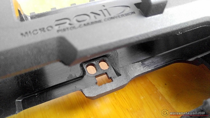

中身的固定
這套件不太好搞,原因是套件的膠身是斜面,而且很難 mark 準位置落鑽,鑽錯位還是有可能的
最終是擺平了,但也真的不容易!

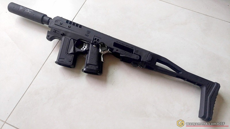

好了,終於完成
Cheers!謝謝觀賞!
實戰期待中!。。。

想請問用甚麼方法在滑架種鏍C?鑽孔攻牙?
原帖由 RaymondLau 於 19-8-2018 21:04 發表
唔好意思要推一推返上尼
睇完師兄既改裝之後我都打算將支HICAPA改長管加KIT
想問一下以師兄可唔可以分享下經驗,以馬記原裝28/50發彈夾尼講
內管最長加到幾mm,可以有效用盡D氣,或者達到最大有效射程呢?
我一直用 Prowin 匣,對馬記的情況不詳。今天在山根打釘,換左條 180mm Crazy Jet,超好使。以今天的天氣,應該有 1.8 隻吧
原帖由 c6250 於 19-8-2018 21:22 發表
Bingo!
最重要的是螺絲及螺母都要用厭氧螺絲膠來固定之。
