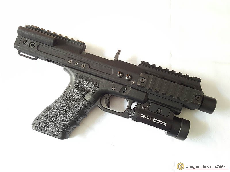

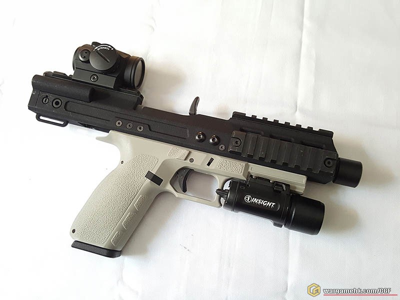

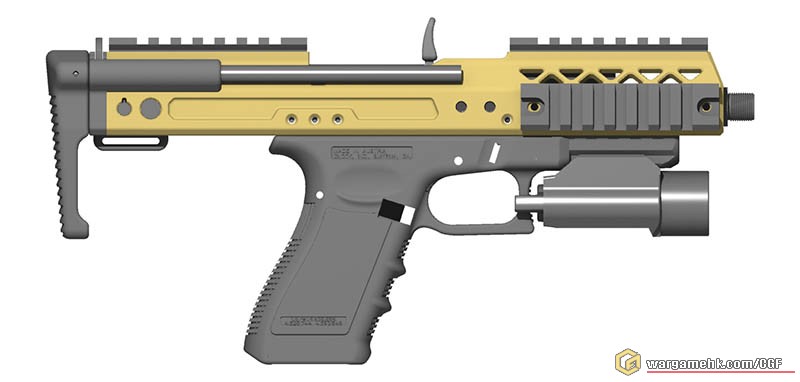

整個改套就是一份UPPER, 沿用馬記的G17系統, 設計混合了MECHTECH/ KH9/ MP7的元素, 盡量做到短小輕巧
27-12-2017 16:59
放棄了滑套, UPPER使用專用的BOLT, HOP座及內管鎖定在UPPER, 提高精度
27-12-2017 16:59

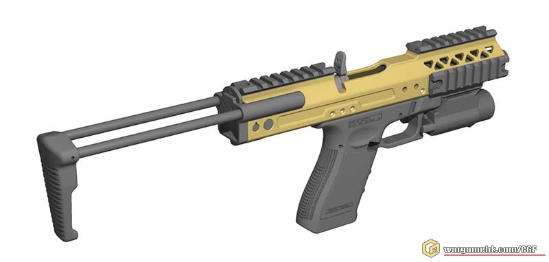

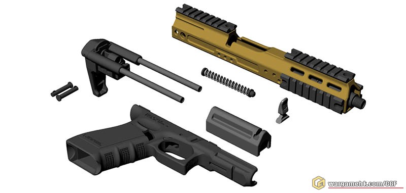

預想分解圖, 使用2支MP5的小PIN來連接UPPER與尾托

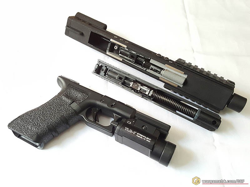

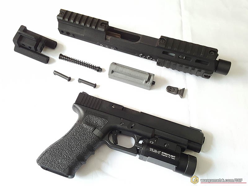

3D PRINT的尼龍套件, 非常堅韌的材質, 回鏜桿也用回G17的
27-12-2017 16:55

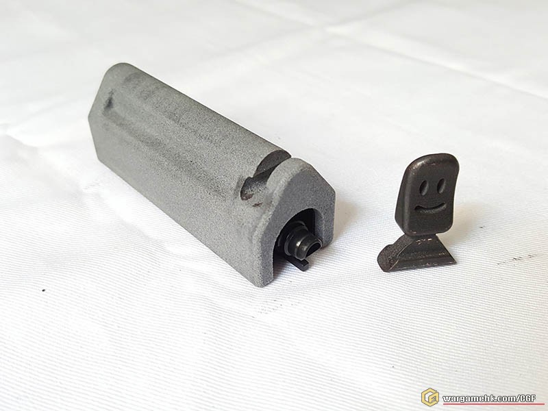

這次試了灰色的尼龍, 不同以往白色尼龍粉未燒結成形後再染色, 這是灰色粉未形成, 不會退色!
27-12-2017 16:55

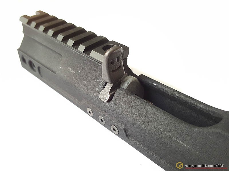

笑臉上鏜桿:) 在UPPER的兩側都可以裝上
27-12-2017 16:55
裝好的UPPER, 比較一下馬記系統的G34滑套, 由於UPPER與下身是用軌道去連接, 所以下身前後軌道都換成鋼的, U ...
27-12-2017 16:55
下身就是簡單的對上UPPER, 推前下身, 直至下身的分解制與HOP座鎖上
27-12-2017 16:55

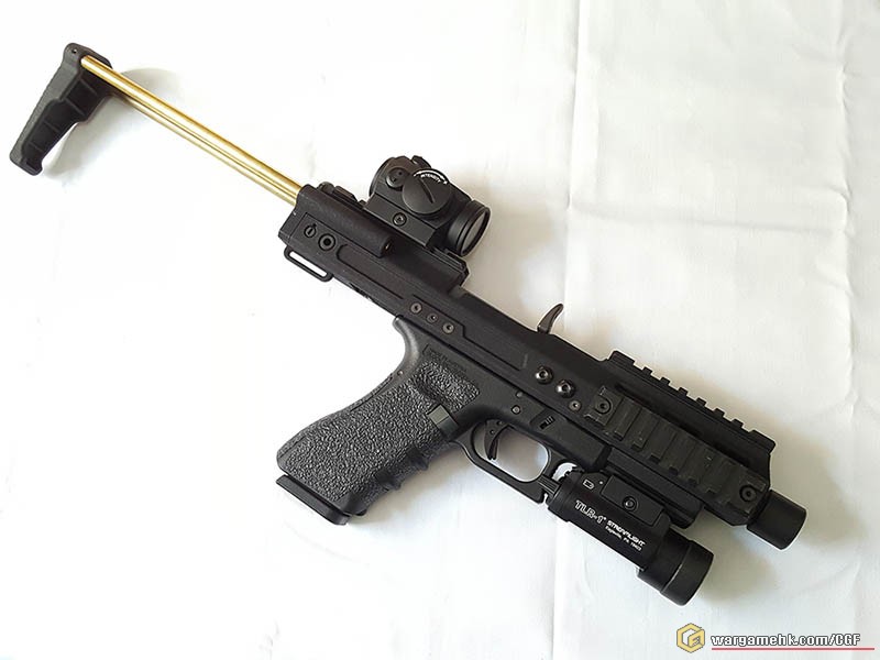

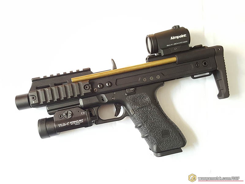

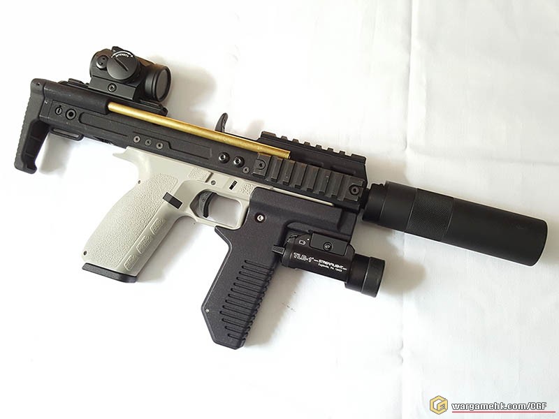

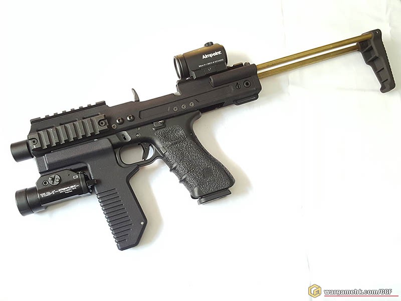

裝上H-1紅點, 伸縮尾托, 沒有黑色的金屬管...只好用黃銅
27-12-2017 16:55
伸縮托至虎口的位置有260MM, 是個人覺得最舒服的距離
27-12-2017 16:55

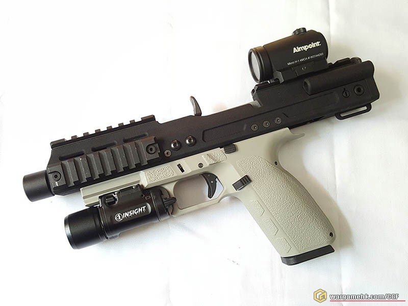

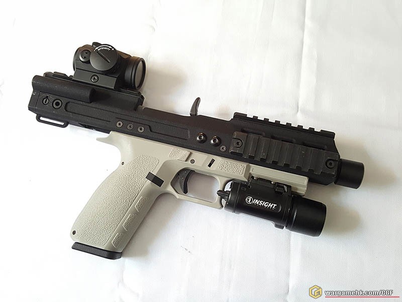

裝上KP13下身, 最喜歡這個設定, 灰色下身配灰色BOLT, 有點星戰味
27-12-2017 16:55

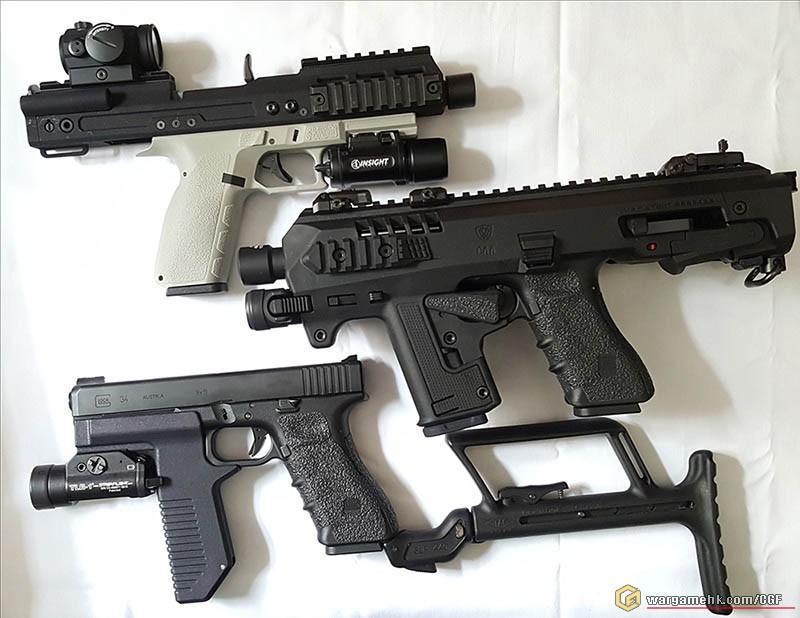

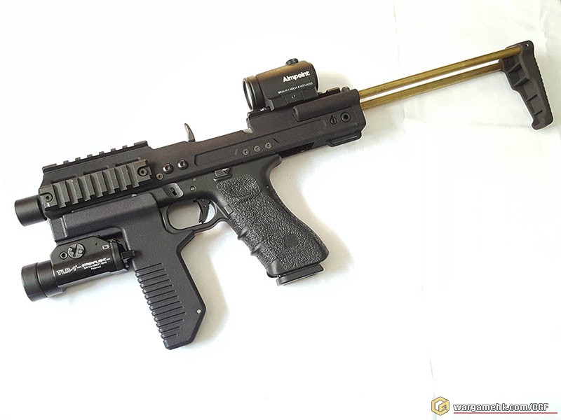

多謝收看! 最後與現役的GLOCK卡賓合照一下, MICRO RONI一點都不MICRO...

咁睇charging handle 可以換成係左/右拉,連接bolt個位亦簡單改/拆又方便
另外想請教下係glock下身個黑色grip係什麼名堂,好靚仔
[ 本帖最後由 BLSK 於 27-12-2017 21:54 編輯 ]
charging handle 呢款只可向上,做粒L形向左卅右也可以

要PRINT 尼龍, 部機級數有乜要注意??
