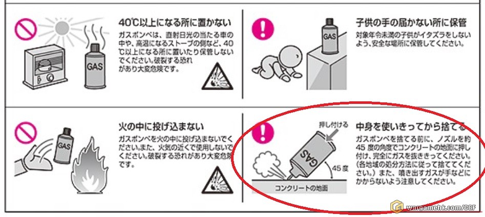

有冇師兄可以翻譯一o下
Cap自馬記説明書

原帖由 Ben_9413 於 26-1-2018 14:48 發表
有冇師兄可以翻譯一o下
Cap自馬記説明書
這幅圖意思應該是把要棄置的氣樽斜45度壓住氣咀在地上放出剩餘氣體
如果放晒d氣,相信浸住水再用釘再打穿佢應該安全,而且可以比其他人知這是一個無壓力的癈氣罐
[ 本帖最後由 g3a4user 於 29-1-2018 07:40 編輯 ]
